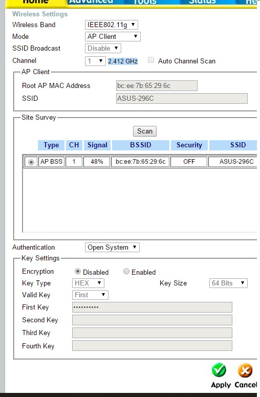

    Witam od 2 dni walczę z tym access point'em.
    Sieć u mnie wygląda nastepsująco:
    Modem Dialogu> Asus RT-N12E główny router z którym wszyscy łączą się przez wifi i lan.
    Do niego podłączony jest przez wifi Tp-link WR543G i rozdziela sygnał po lanie.
    Teraz chciałem do Asusa podłączyć jeszcze DWL-7100AP przez wifi jako AP client.
    Wszystko skonfigurowałem tak jak poniżej widać na zdjęciach.
    Niestety nie mam połączenia z internetem na kompie podłączonym do tego AP.
    Nie przydziela mi także automatycznie adresu z puli asusa choć jest w nim włączone DHCP.

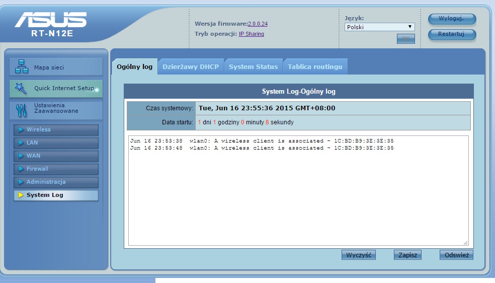

    Na liście klientów w Asusie też nic nie widać tak jakby nie było między nimi połączenia, choć w AP widać sieć Asusa. Jedynie w logu systemu pojawia się MAC od AP.
    Wydaje mi się, że wszystko dobrze mam ustawione, więc nawet nie wiem co dalej próbować zmienić dlatego proszę o pomoc.

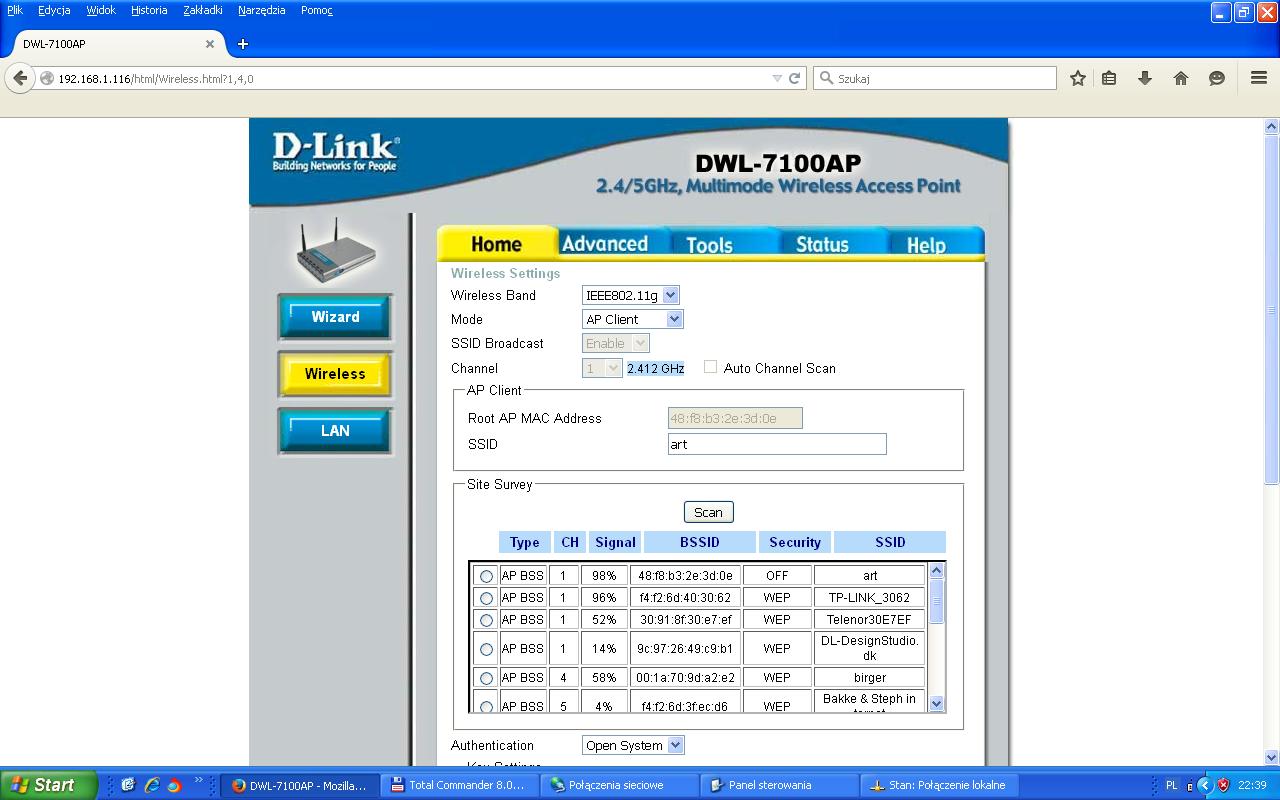

    odswieżam, mam takie dwa i za cholere nie mogą ustawić jako AP client, znaczy raz zadziałał ale zrobiłem reset i znowu nic, ktoś pomoże ??

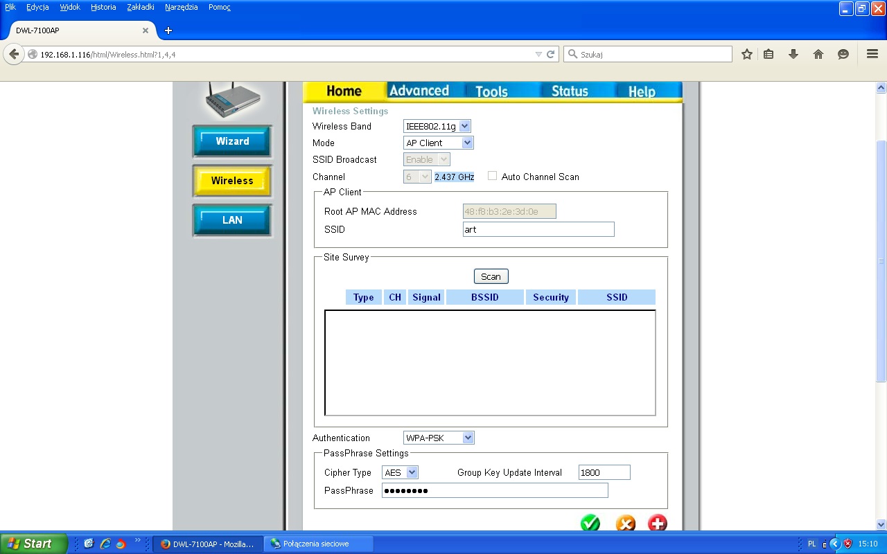

    Po kliknięciu SCAN pokazują się jakieś sieci w tabelce Site Survey?
  • #4 15552066
    artjojo
    Posty: 22
    moja sieć nazywa sie art, jak widać na pierwszym screenie art jest połaczone, hasło tez poprawne , klepałem setki razy :D (pakazuje wszystkie dostępne sieci)
  • #5 15552078
    jimasek
    Posty: 35287
    Pomógł: 3783
    Ocena: 2683
    Twoja też tam jest widoczna?

    tak pierwszys screen pokazuje ze niby jestem połaczony D-link DWL-7100AP jako AP Client - brak połączenia z internetem i DHCP

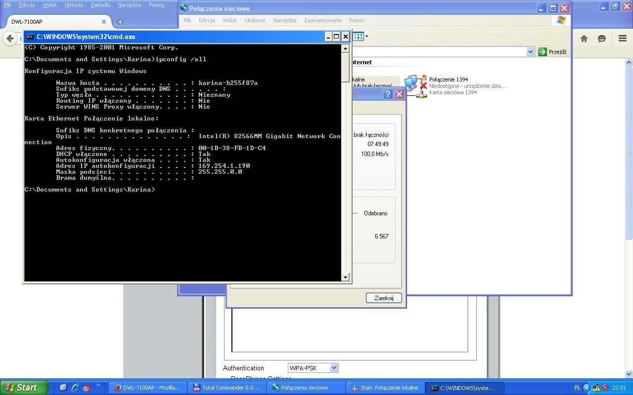

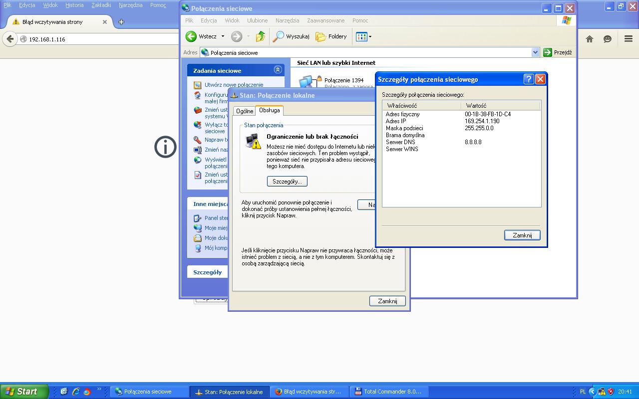

    Będąc podłączony do D-linka kablowo dostajesz jakąś adresację na kartę? Pobieranie automatyczne adresacji przez kartę masz włączone?
  • #8 15552113
    artjojo
    Posty: 22
    ustawienia sieciowe i zmieniam na przypisanie ip ręcznie z zakresy głownego routera, w AP w opcjach lan daję o jeden wiekszy niż w ustawiniech sieciowych (oczywiście wszystkie wolne), jak widać dhcp w AP jest wyłaczone czyli teoretycznie po poprawnym połaczeniu powinien sam przypisać IP do urzadzenia podpietego pod AP (ale niedziała nawet z rzypisanym na sztywno)
    połaczenie sieciowe - przypisuję IP wolne z zakresu routera głównego
    7100AP - LAN - IP o jeden rózne od połaczenia sieciowego (maska standart, brama jak w kompie)
    7100AP - bezprzewodowa - ustawiam jako AP client , wyszukuje moją sieć i zatwierdzam, potem zabezpieczenie i tez zatwierdzam
    po wswzystkim jeszcze raz zatwierdzam i restart i ...............DU.A nie dział

    Karta sieciowa ustawiona na automatyczne pobieranie adresów i pokaż print screen-a
  • #10 15552199
    artjojo
    Posty: 22

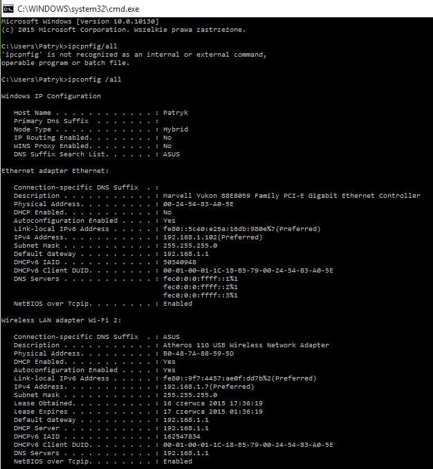

    muszę zmieniać w ustawieniach sieciowych adres IP bo AP ma 192.168.0.50 inaczej nie łaczy z AP

    Bardziej chodziło mi o ipconfig /all
  • #13 15552457
    jimasek
    Posty: 35287
    Pomógł: 3783
    Ocena: 2683
    Ma adres IP przydzielany przez system więc jakiś problem z komunikacją główny router a d-link.
    Testowo wyłącz zabezpieczenia na głównym routerze i wtedy skonfiguruj jeszcze raz d-linka z siecią bez zabezpieczeń.

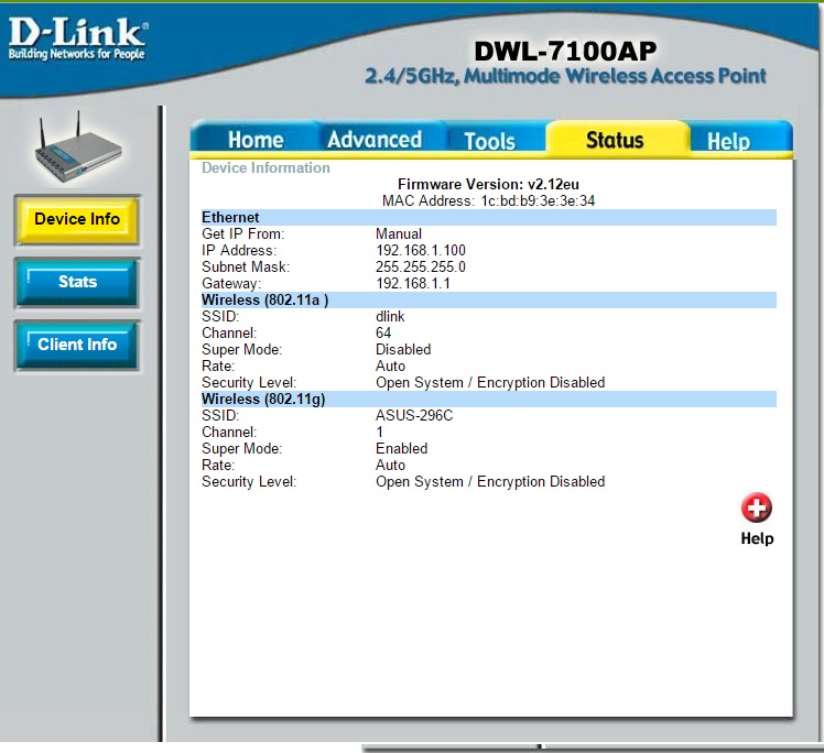

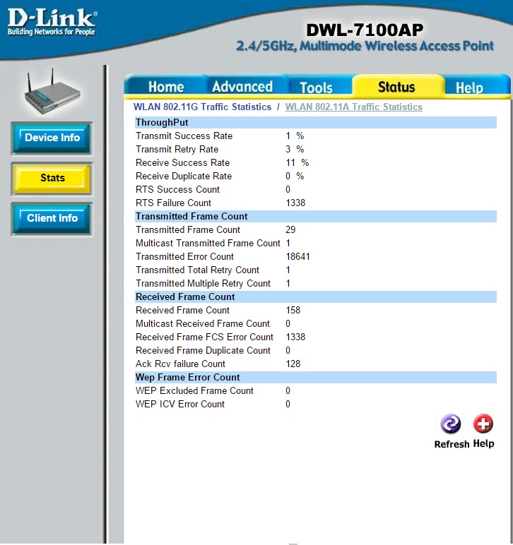

    moja siec to art, daje połacz i DU.A, niemam już siły do tego badziewia a kupiłem dwa :( (WR841N w trybie wds zadziałał od strzała)

    Klikasz połącz i co masz na karcie sieciowej? Dostałeś jakąś adresację? Pokaz jakieś informacje bo wróżką nie jestem!?

    cały czas to samo, tak jak wczesniej D-link DWL-7100AP jako AP Client - brak połączenia z internetem i DHCP mac AP jest 1cbdb93e3dd4 a tu tyko widać mac karty sieciowej
    wiem że staruszek ale co mam im jeszcze zrobić :D kolację, przez własną głupotę zapłaciłem prawie tyle za jeden co nowy dwr841n :(

    W konfiguracji głównego routera wyłącz tryb 802.11n zostaw samo "G" lub b+g i ponownie próbuj konfiguracji na d-linku.

    NIC, ani g ani b+g , mieszany, te same kanały, różne kanały NIC, dwa AP i żaden nie działa jako AP client :(
