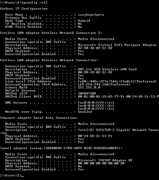

    Posiadam acces point DWL-7100AP pracuje ale nie da się w niego wejść z poziomu przeglądarki nie pasują żadne bramki ani 192.168.1.1 ani 0.1 ani podawane przez producenta 0.50. Resetowałem to samo .
    Potrzebuje wejść ponieważ Dlink nie widzi klienta TL-WR702N.
    Nie wiem czy to różnica w parametrach?
    Jak wejść w konfigurację tego DLinka? Co zrobić ?
    DLINK DWL-7100AP - Acces Poin DLink - konfiguracja
    zrzut ekranu przy próbie pingowania się z acces pointem
    Co ciekawe acces point pracuje normalnie z dwoma komputerami i nie miał bym potrzeby jego konfiguracji gdyby nie konieczność współpracy z drukarkami

    cordoba_2004 napisał:
    Wykonywałem to 3 razy potem próbowałem dostać sie do konfiguracji DLInka z 3 róznych przeglądarek 2 róznych kompów bez powodzenia.
    Ten acces point jest z UK.
    Karta sieciowa musi być w tej samej podsieci co AP. więc pewnie musisz dopisać ręcznie jakiś adres do karty sieciowej.
    Przykład:
    Domyślny adres AP to 192.168.0.50
    Adres na karcie sieciowej: 192.168.0.2/255.255.255.0
    Wtedy logujesz się na http://192.168.0.50 przez przeglądarkę internetową. Oczywiście zakładam połączenie kablowe AP<->Komputer
