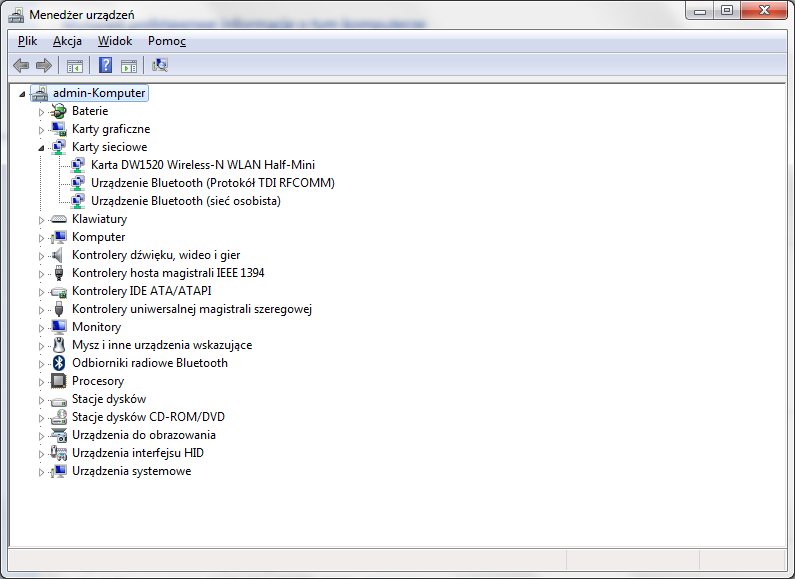

  • #6 14779690
  • #7 14780041
    kuzi1987
    Posty: 35
    no właśnie problem w tym, że nie ma LAN Ethernet w menadżerze :/
    Pobrałem sterowniki ze strony:
    http://www.dell.com/support/home/pl/pl/pldhs1...duct-support/servicetag/GNX44N1/drivers?s=BSD
    i próbowałem zainstalować Realtek RTL8111DL Ethernet Controller, v.5.754.0308.2010, A01, ale niestety w trybie zgodności Win XP sp3 (pracuję na Win 7 HP) dopiero poszło i nic z tego. Po ponownym uruchomieniu komputera nadal nic.
    Model laptopa GNX44N1.
    edit:
    dodałem screen z managera,
    ID karty sieciowej to: PCI\VEN_14E4&DEV_4353&SUBSYS_000E1028&REV_01
    • UPC - Thomson TWG870UG: Brak internetu po kablu, działa tylko WiFi po resecie routera devicemanager.png (56.3 KB) Musisz być zalogowany, aby pobrać ten załącznik.
