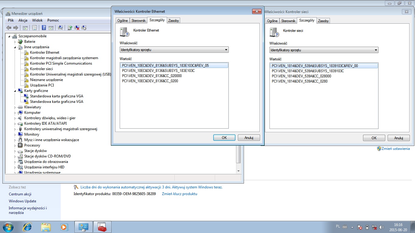

    Witam serdecznie mam problem odnośnie sterowników. Mam kartę sieciową zintegrowaną z płytą główną "Hewlett Packard 183E" i nie mogę znaleźć żadnych sterowników, slim driver itd odpada bo nie ma sterowników do sieciówki= brak internetu. Ściągnąłem już z 5 paczek ze sterownikami i nic. Proszę o jakiegoś działającego linka bo ja chyba za tępy na to jestem. Model notebooka to HP Pavilion g6 , a model X16 96072. Z góry dzięki i pozdrawiam.

    1. Podaj pełną nazwę systemu operacyjnego wraz z architekturą (32 czy 64 Bit) i wersją Service Pack.
    2. Wrzuć screen z menedżera urządzeń:
    Instrukcja zamieszczania grafiki na forum.
    3. Podaj identyfikatory sprzętu dla wszystkich urządzeń, które w menedżerze urządzeń mają ostrzeżenie o braku lub konflikcie sterownika:
    Instrukcja wyszukiwania sterowników po identyfikatorze sprzętu.

    To nie jest identyfikator sprzętu, identyfikator sprzętu (identyfikator wystąpienia urządzenia) powinien zawierać oznaczenie VEN i DEV i wyglądać np. tak:
    PCI\VEN_10EC&DEV_8136&SUBSYS_81051019&REV_05
    Dołącz również screen z MU zgodnie z opisem z posta #2

    Laptop nie ma neta to nie da rady bezpośrednio przesyłać a też nie mam aktualnie go przy sobie. Tutaj mam identyfikator sprzętu:
    PCI/VEN_1814&DEV_539A&SUBSYS_1839103c&REV_00
    PCI/VEN_1814&DEV_539A&CC_028000
    To jest identyfikator z kontrolera sieci.
    Screena postaram się jak będę mial lapa i neta, dostałem tylko w formie "piśmiennej" że w grupie innych urządzeń nieaktywne są:
    Kontroler Ethernet
    Kontroler magistrali zarządzania systemem
    Kontroler PCI Simple Communications
    Kontroler sieci
    Kontroler Uniwersalnej magistrali szeregowej
    Urządzenie PCI
    Przepraszam za archaiczność, ale w tym momencie nie jestem w stanie dać normalnego ss.

    Do bezprzewodowej powinien zadziałać ten sterownik:
    http://ftp.hp.com/pub/softpaq/sp58501-59000/sp58586.exe
    lub
    http://ftp.hp.com/pub/softpaq/sp55001-55500/sp55086.exe
    Do karty sieci przewodowej powinien pasować ten:
    http://ftp.hp.com/pub/softpaq/sp55501-56000/sp55979.exe
    Rozpakowują się one do odpowiedniego podkatalogu w c:\swsetup, jeśli nie zacznie się ich automatyczna instalacja to należy je zainstalować ręcznie bądź przez menedżer urządzeń wskazując odpowiedni katalog.
