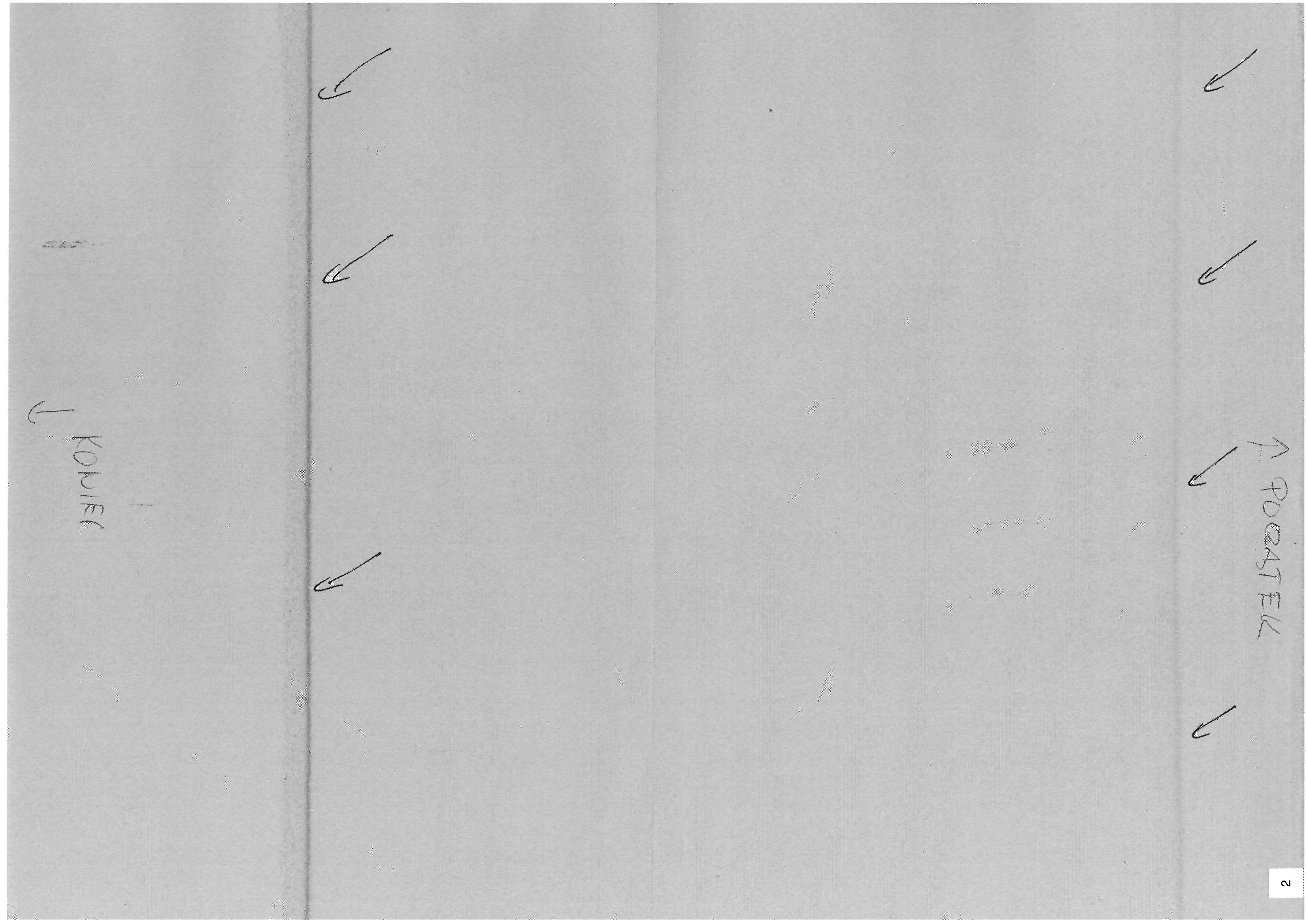

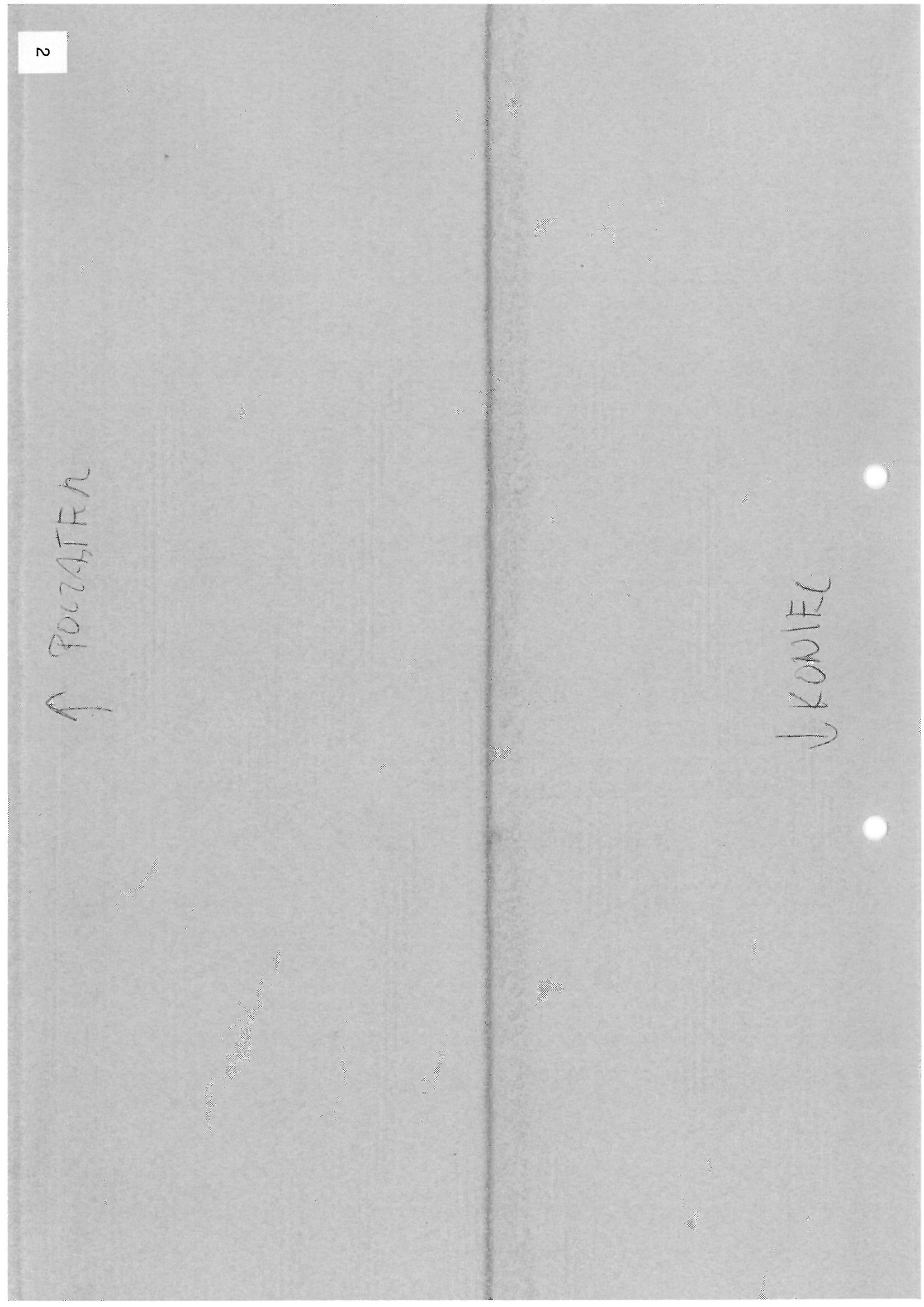

    Mam następujący problem, w maszynie pojawił się na wydrukach ciemniejszy pasek zgodnie tak jak na załączonych zdjęciach, nie pojawia się on na pustych przestrzeniach tylko w miejscach gdzie jest zadruk, sam odstęp na kartce A3 pomiędzy jednym a drugim paskiem odpowiada wałkowi OPC ale cały moduł kserograficzny został wymieniony na nowy i objaw jest ten sam.
    Maszyny kilka dni temu przestała ten pasek robić po czy wczoraj wieczorem znów pojawił się w tym samym miejscu, pasek pojawia się na każdym wydruku w tym samym miejscu, trochę tak dziwnie bo na kartce A4 i A3 pojawia się na końcu kartki w tej samej odległości, natomiast przy wydruku na kartce A3 pojawia się jeszcze na początku kartki znacznie jaśniejszy drugi taki pasek.
    Ktoś może ma jakieś sugestie co to może być ?
    Kartka A3
    Xerox Workcentre 5665 - ciemne poziome paski na wydrukach A3 i A4
    Kartka A4

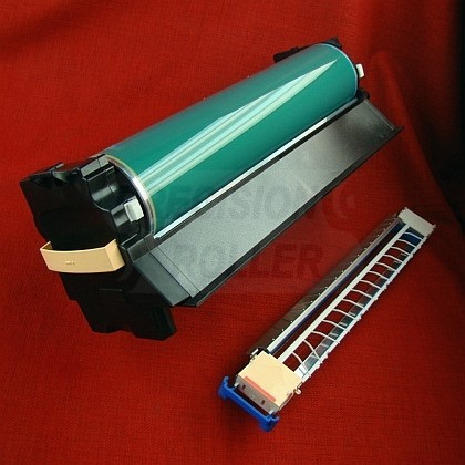

    elektroda ładująca to mam nadzieję że mówisz o tym elemencie który był wymieniany razem z bębnem czyli te dwa elementy:
    więc jeden i drugi jest nowiutki i efekt jest taki sam przed i po wymianie.
    zespołu DV nie mam jak podmienić, nie posiadam innego

    Czy pracuje czyszczarka elektrody ładującej? - charakterystyczne terkotanie podczas startu maszyny.
    Elektrodę transferową możesz wyczyścić niebieskim czyścikiem widocznym na zdjęciu.
    Dokładnie o tym mówię, nierównomierna linia na wydruku, który załączyłeś wygląda na nieprawidłowe ładowanie bębna. Na początek przejedź niebieskim czyścikiem delikatnie 2-3 razy tam i z powrotem sprawdź czy nic nie utknęło pod plastikową osłoną elektrody - jakiś włos, owad, pył, cokolwiek, zwróć uwagę na terminal w urządzeniu (styki), czy nie jest zapylony, ewentualnie oczyść delikatnie pędzelkiem.

    Halo Halo co do tła to jest to celowo wykonany wydruk testowy z maszyny z takim tłem szarym więc to jest ok.
    Wydruk nr. 1 testowy na którym tło ma być białe wychodzi prawidłowo tzn. cała kartka jest biała (nie ma tego paska) tylko jest cyfra nr. 1 w rogu kartki,
    sam pasek pojawia się tylko w momencie gdy w danym miejscu ma być jakiś tekst, tło (jakiś kolor).
    Czy np. jak mamy tabelkę i co drugi pole jest szare to pasek pojawia się tylko tam gdzie jest szare pole, a w białych polach go nie ma, może to jakaś wskazówka dla kogoś ?
    Tło jest celowo wydrukowane tutaj, normalnie jak drukujesz białą kartkę to ten pasek nie występuje, wystepuje tylko w miejscach gdzie jest jakieś tło i tylko tam.
