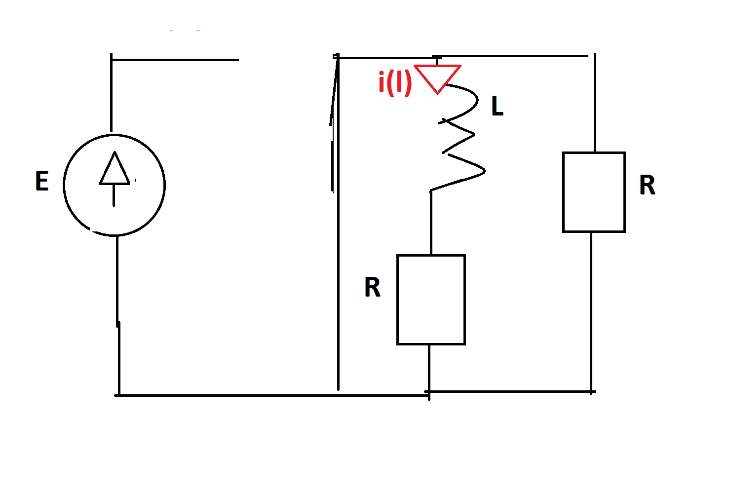

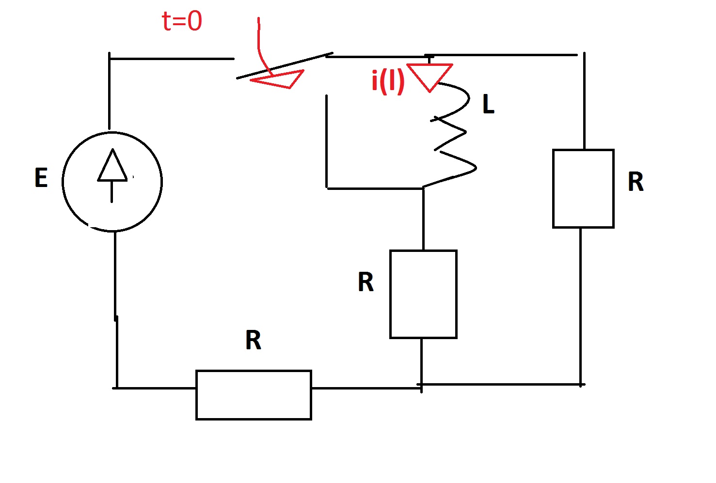

    Czy w tym obwodzie dla t<0 i t>0 w ogóle kiedykolwiek popłynie prąd przez cewkę?
    Stan nieustalony - czy w ogóle popłynie prąd przez cewkę?
    Dane: $$E=10[V] \quad R=1[\Omega] \quad L=1[H]$$
    Dla t<0 prąd nie popłynie przez ten opornik na samym końcu po prawej stronie tylko popłynie przez cewkę i ten opornik pod tą cewką?
    I zaś dla t>0 nie ma źródła więc prąd będzie zerowy, tak?
    Podsumowując, czy:
    dla t<0 (prawidłowe jest):
    $$I_{E}=\frac{E}{R+\frac{1}{2}R}=6\frac{2}{3}$$
    I zaś: $$i(0-)=I_{E} \cdot \frac{R}{2R}=3\frac{1}{3}$$
    A dla t>0:
    $$i(t->\infty)=0$$ ??

    Pytanie czy ten łącznik, to przełącznik i po rozłączeniu od przewodu prowadzącego od źródła zatrzyma się na przewodzie zwierającym cewkę?

    No czaję całą ideę. A więc prąd się nie rozładuje, bo po przełączeniu obwód" zatrzyma się na przewodzie zawierającym tylko cewkę bez rezystancji, tak?
    Gdyby obwód po przełączeniu wyglądał tak: Stan nieustalony - czy w ogóle popłynie prąd przez cewkę?
    To prąd by się rozładował, tak??

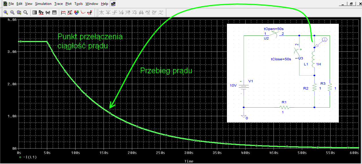

    Zajrzy do tego linka: kliknij RESET i zobacz jak prąd przepływający przez cewkę rośnie od 0->3.33[A], a zaś użyj przełącznika i zobacz, że prąd jest stały:

    To jest nieprawda.
    $$i(0-)=i(t->\infty)$$
    Prawda:
    $$i(0-)=i(0+)=3.33[A]$$
    $$i(t->\infty)=0$$ ponieważ
    $$i(\infty)=3.33e^{-\frac{\infty}{\tau}}=0$$

    Ale stała czasowa tego odwodu po komutacji też będzie nieskończoność.
    tau=L/R

    Otóż nie ulega wątpliwości, że prąd przed komutacją (chwila t<0), przez cewkę bedzie płyną i będzie to prąd tylko ze składową ustaloną, a wartość tego prądu ustali się na poziomie 3 1/3 A, cewka stanowi zwarcie dla prądu stałego. Natomiast po komutacji, po przełączeniu czyli zwarciu cewki (chwila t>0) przez ten element również popłynie prąd, tylko będzie to prąd rozładowania cewki, czyli cała energia zgromadzona w cewce przed komutacją zostaje "uwolniona", a prąd ten podczas rozładowywania powinien maleć od wartości ustalonej tj. 3 1/3 A do zera (gdyż prąd w cewce nie może się zmienić skokowo) ze stałą czasową L/R, tak jak ktoś fajnie zasymulował w PSpicie powyżej. Tylko jest mały problem w tym że w zadaniu mamy do czynienia z idealną cewką gdzie R = 0 stąd cewka rozładuje się w "infinityzymalnie" krótkim czasie. Ot cała historia z tym zadaniem i podobnie będzie sytuacja wyglądać dla kondensatora.

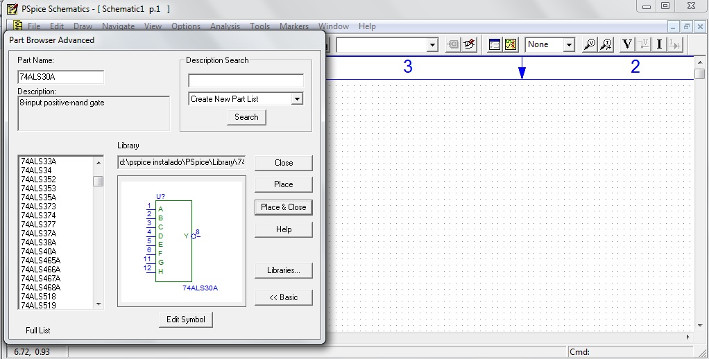

    Kolego znasz się trochę na PSpice - i wiesz może jak nazywają się poszczególne podstawowe elementy w bibliotece? Jak źródło prądowe, napięciowe, rezystor, cewka, włącznik, przełącznik?
    I dzięki za wyjaśnienie.

    PSpice nie jest jakimś tam nadzwyczaj skomplikowanym oprogramowaniem, wystarczy ściągnąć (wersja student bo darmowa), zainstalować, uruchomić a obsługa jest naprawdę intuicyjna, ja osobiście preferowałbym do symulacji stanów nieustalonych i nie tylko Matlab Simulink.

    Tak bardzo intuicyjnym, zero jakiś ikonek z elementami tylko trzeba szukać elementów w bibliotece, która zawiera z 10000elementów, jak wiesz jak co się nazywa to powiedz, bo tak nigdy nie znajdę: Stan nieustalony - czy w ogóle popłynie prąd przez cewkę?
