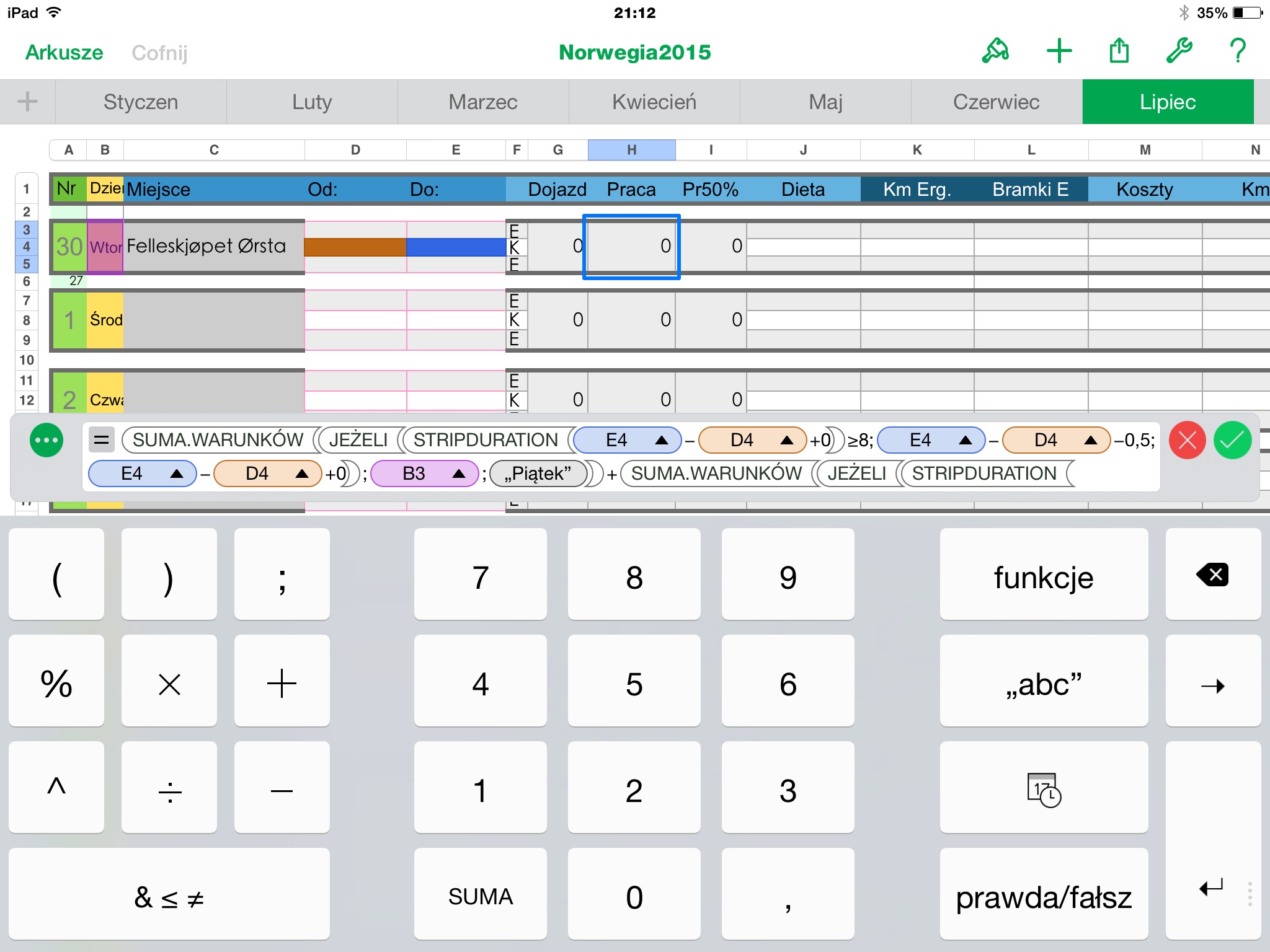

    Próbuje ustawic funkcje liczenia godzin np od 8:00 do 16:00. Ale zeby liczylo tylko od poniedzialku do piatku. Jezeli sobota lub niedziela to wbijalo 0.
    Moze ktos pomoc?

    Zle sie zrozumielismy chyba:
    SUMA.WARUNKÓW(JEŻELI(STRIPDURATION(E108−D108+0)≥8;E108−D108−0,5;E108−D108+0);B107;"Niedziela")
    Chodzi mi chyba o suma warunkow. Juz dziala ale chcialbym dodac niedziele i sobote a jak daje ze sobota to juz wyskakuje błąd a potrzebuje 0:/ jakies sugestie?

    Najlepiej będzie jak dasz załącznik tego pliku excela, to ułatwi zrozumienie problemu.
  • #7 14812805
    Omin
    Posty: 15
    Ocena: 3
    Mam rozwiazanie ale strasznie zamula mi tableta:/
    SUMA.WARUNKÓW(JEŻELI(STRIPDURATION(E8−D8+0)≥8;E8−D8−0,5;E8−D8+0);B7;"Piątek")
    +SUMA.WARUNKÓW(JEŻELI(STRIPDURATION(E8−D8+0)≥8;E8−D8−0,5;E8−D8+0);B7;"Czwartek")
    +SUMA.WARUNKÓW(JEŻELI(STRIPDURATION(E8−D8+0)≥8;E8−D8−0,5;E8−D8+0);B7;"Środa")
    +SUMA.WARUNKÓW(JEŻELI(STRIPDURATION(E8−D8+0)≥8;E8−D8−0,5;E8−D8+0);B7;"Wtorek")
    +SUMA.WARUNKÓW(JEŻELI(STRIPDURATION(E8−D8+0)≥8;E8−D8−0,5;E8−D8+0);B7;"Poniedziałek")
    Kazdy dzien po kolei musialem wprowadzic z cala formułą. Nie ma łatwiejszego wprowadzenia tego?

    Robie to na Numbers ale formuly są te same co w excel.
    Excel - "licz jezeli weekend lub dni tygodnia"

    Chodziło mi o plik, który można otworzyć w arkuszu kalkulacyjnym.
    Z tego co widzę z tego zrzutu to dzień tygodnia wpisujesz chyba ręcznie?

    Na początek. Środkowa tabela to praca czyli D8, E8. I w h8 ma podliczać sumę pracy. Gdy niedziela i sobota to w I8 sie podlicza. I następnie gdy jest powyżej 8 godzin to odlicza przerwę 0,5. I problem gdy pisze od 8:00-8:30 to sumuje ze jest 0:30 min a ma byc 0,5 jako liczba. Wszystko:)

    Dla dni roboczych:
    =JEŻELI(LUB(B7="poniedziałek";B7="wtorek";B7="środa";B7="czwartek";B7="piątek");JEŻELI((E8-D8)*24>8;(E8-D8)*24-0,5;(E8-D8)*24);0)
    Dla dni wolnych od pracy:
    =JEŻELI(LUB(B7="sobota";B7="niedziela");JEŻELI((E8-D8)*24>8;(E8-D8)*24-0,5;(E8-D8)*24);0)
    • Pusty_7.xls (9.5 KB) Musisz być zalogowany, aby pobrać ten załącznik.

    W Numbers trochę to inaczej formatuje. Musialem użyć formuły stripuration, żeby akceptował czasy, a później x24, żeby zamienił na liczby.
    Oto gotowe rozwiazanie u mnie:
    =JEŻELI(LUB(B7="Poniedziałek";B7="Wtorek";B7="Środa";B7="Czwartek";B7="Piątek");JEŻELI(STRIPDURATION(E8−D8)×24≥8;(E8−D8)−0,5;STRIPDURATION(E8−D8)×24);0)
