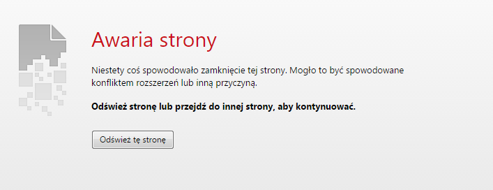

    2 problem, polega na tym że podczas przeglądania stron internetowych, co chwile wyskakuje mi taki komunikat, a wracając do rozszerzeń, zainstalowany jest tylko ADBLOCK, a korzystam z niego od bardzo długiego czasu i nigdy nie było problemu.
    Komunikat F2 przy starcie komputera i przegrzewanie się karty graficznej
