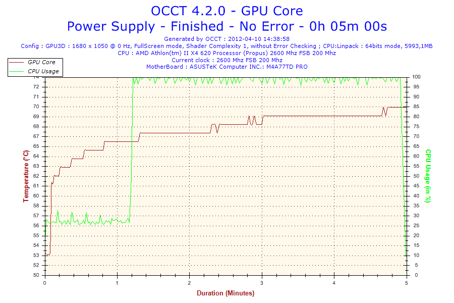

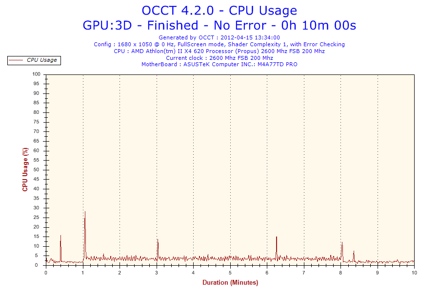

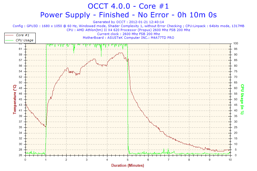

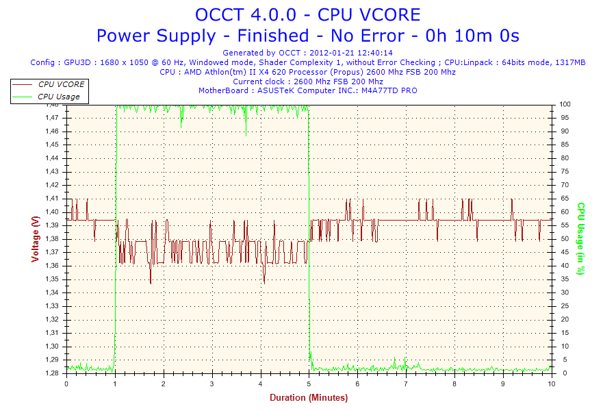

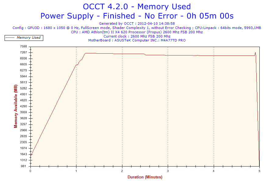

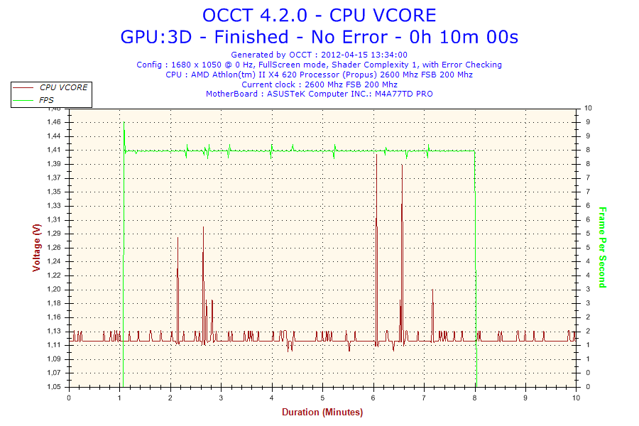

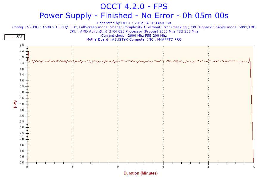

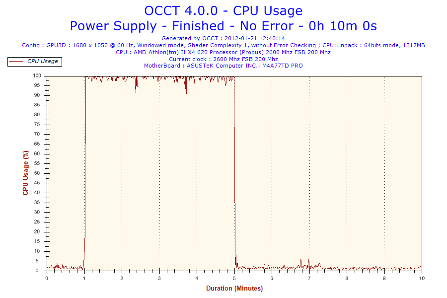

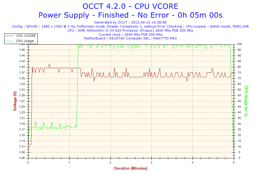

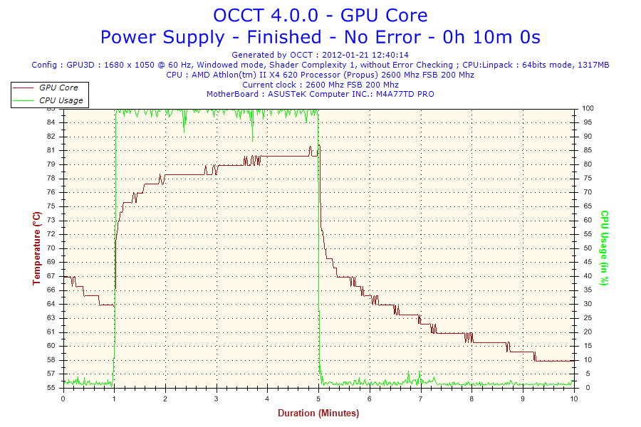

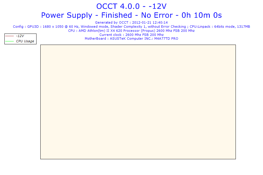

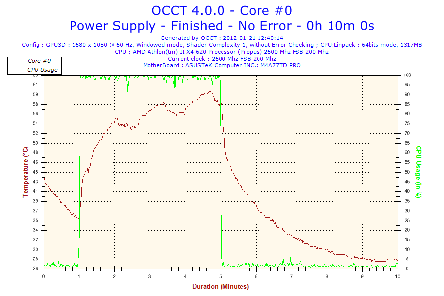

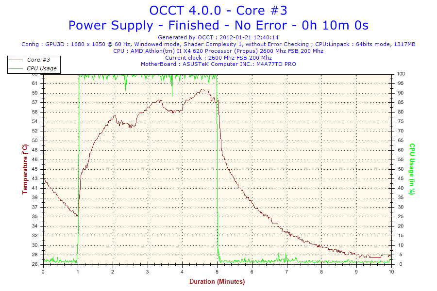

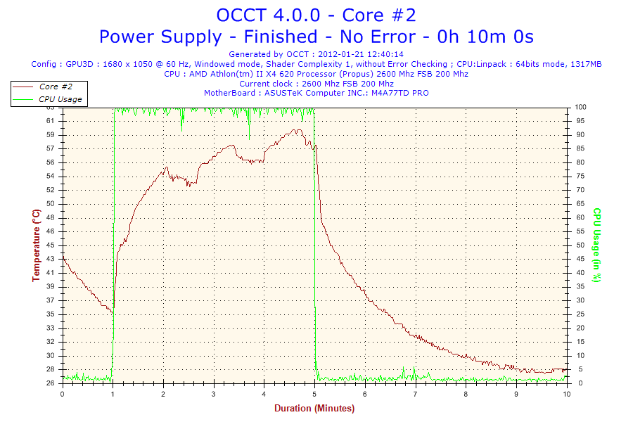

    tutaj test 10 min z occt rozdziałaka 1680 / 1050 60hz

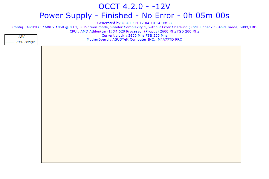

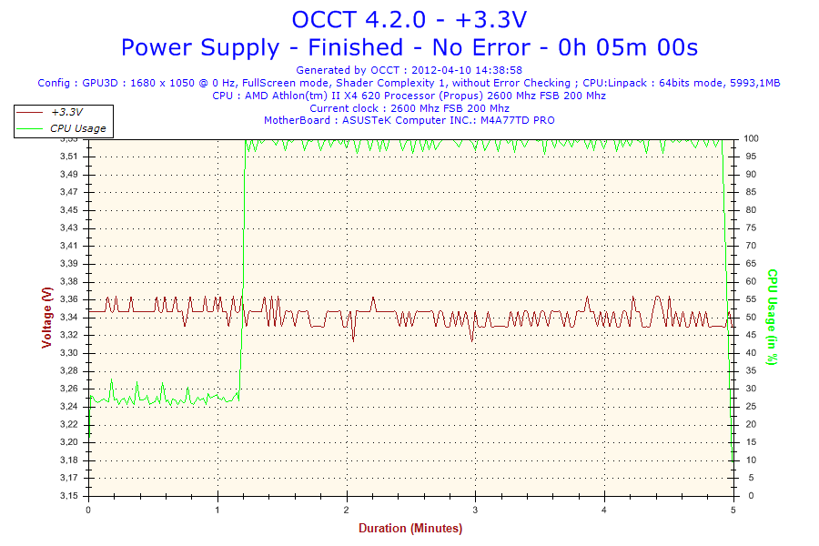

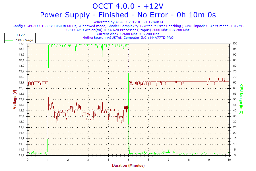

    Marka i model zasilacza?
    Uruchom program OCCT -> Power Supply test i wklej uzyskane po teście wykresy.

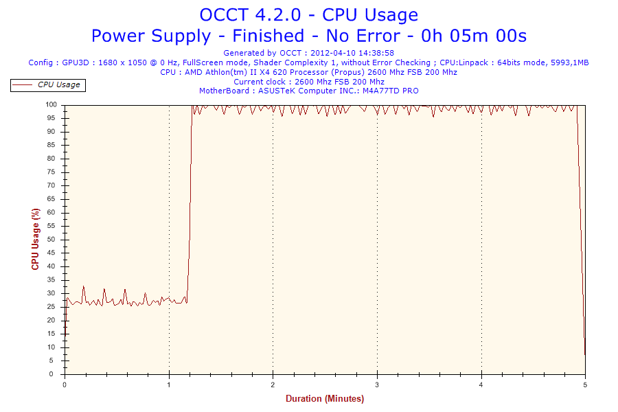

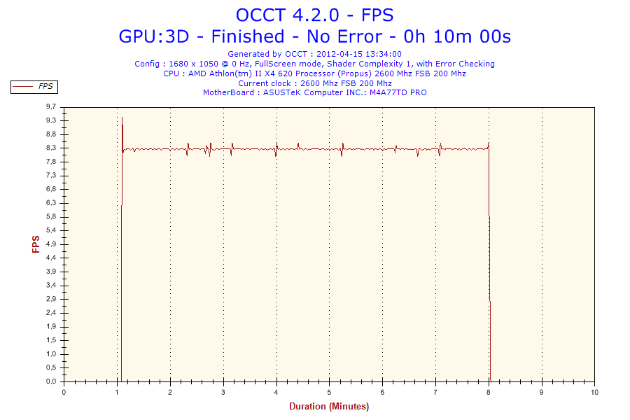

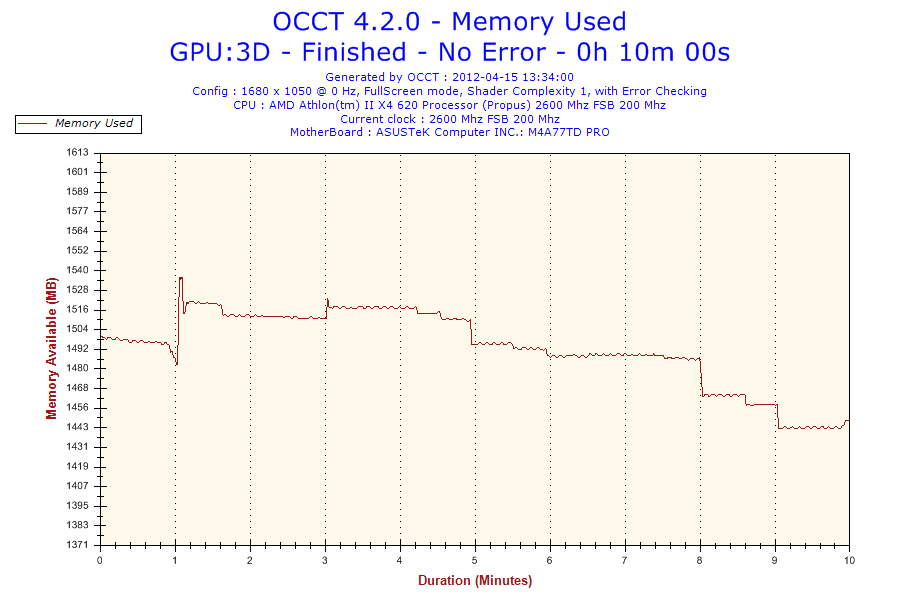

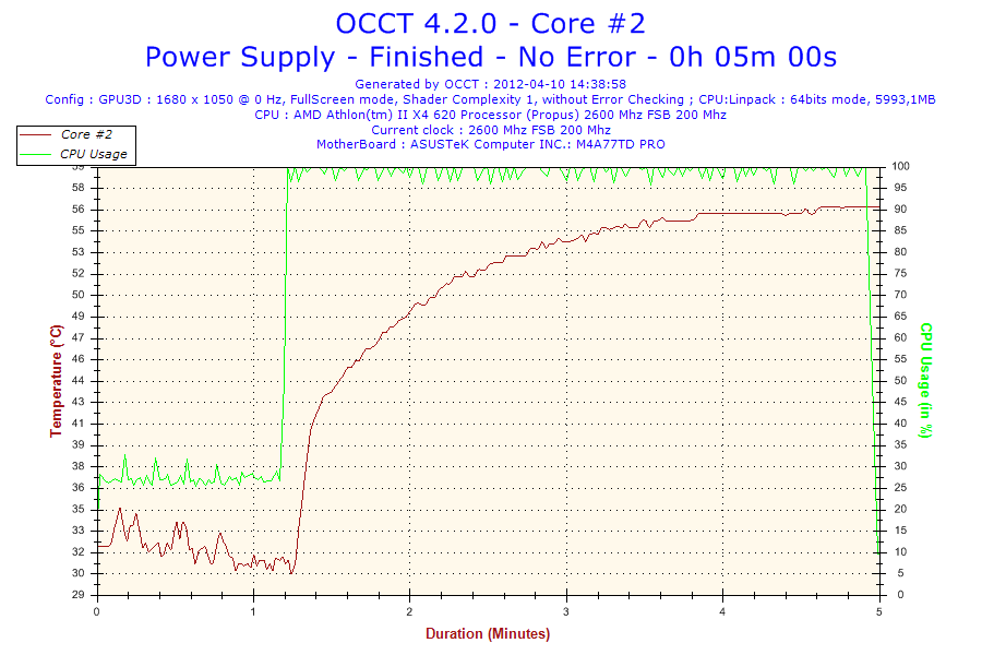

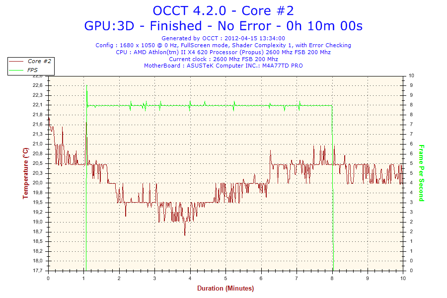

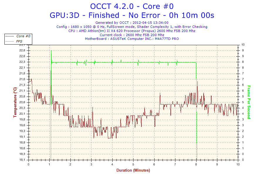

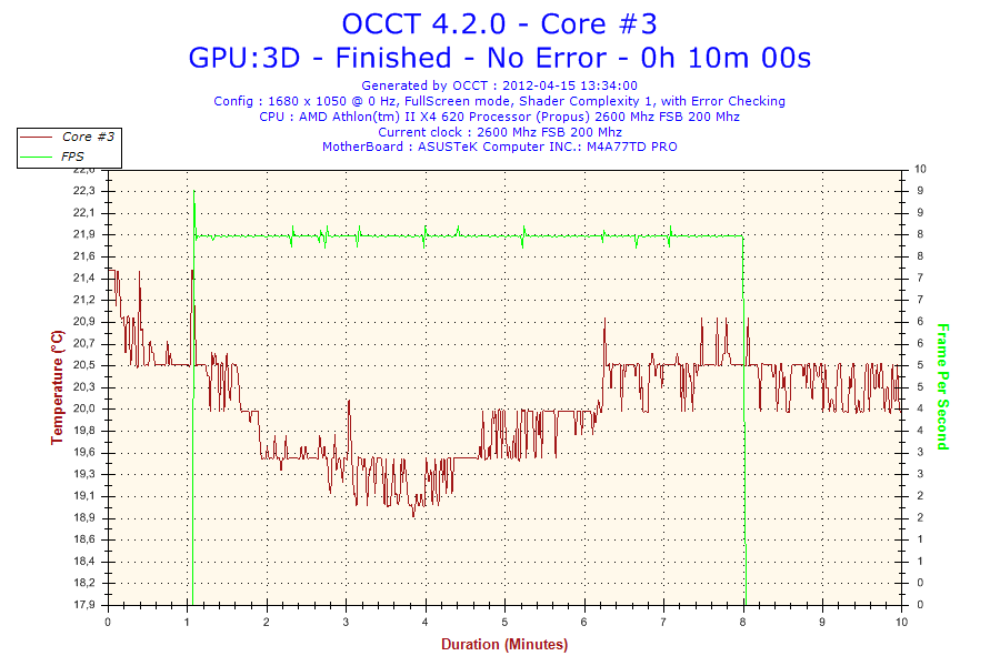

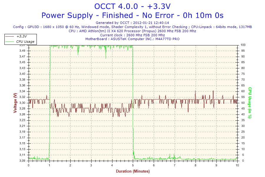

    Dodałem screeny z testu occt.
    Z tego co sam widze to procesor ładnie obciążony i 0 problemów więc nie jego wina, ram nie do końca obciążony i na niego bym stawiał grafika też się podgrzała nieźle i komputer dalej chodzi. Może za mało ramu ?

    Ponad 80 stopni w ciągu 5 minut to nie jest mało na GPU.
    Ten GeForce jest pasywnie chłodzony?

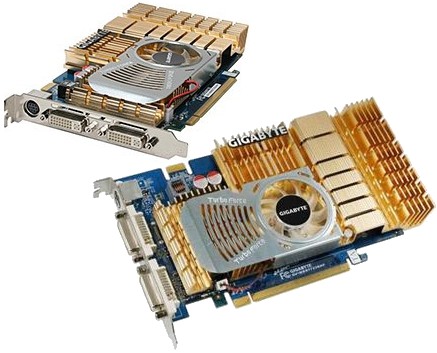

    co do wentylatorka w karcie to czuć że coś dmucha i raczej więcej się z niego nie wyciągnie a karta wygląda tak :
    Komputer zawiesza się przy grach - AMD Athlon II X4 620, GeForce 8500 GT, Win 7
    budżet narazie nie gra roli tylko chodzi mi coś dobrego w dobrej cenie i wiadomo bez przesady. + takie małe pytanko z kąd ty ceny bierzesz bo jak tak patrze to koło 500 zł ta HD5770 kosztuje co podałeś (sprawdzane na ceneo)

    Zasilacz na złom od razu mówię. Twoja przyszła modernizacja zacznie się od wymiany zasilacza na np nowego Aerocool'a Vp-450 - 120zł, taniej używany Fortron 400W z gwarancją ~70zł. Kartę proponowałbym HD5770 - oczywiście używaną i OC procesora do 3.0GHz.

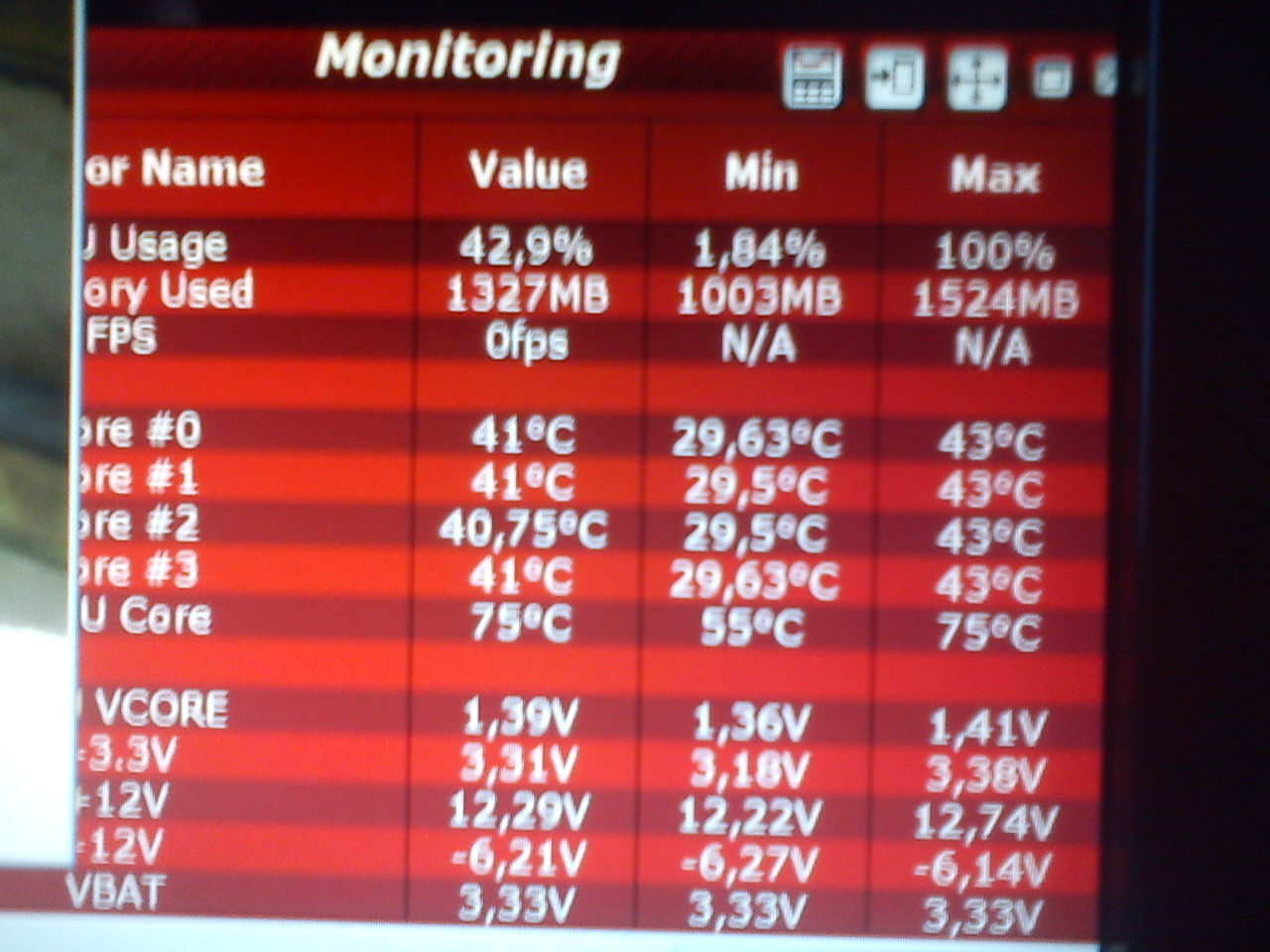

    pytanie jest jakiś program co robi logi temperatur i zużycia procesora grafiki i ramu ? bym widział jakie było zużycie itd... jak mi komputer się zawiesił ?
    dorzucam jeszcze foto temperatur zużycia itd... przy zawieszeniu (specjalnie grałem w oknie)

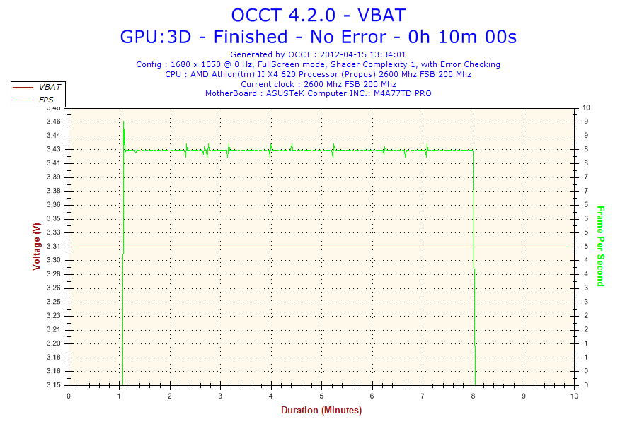

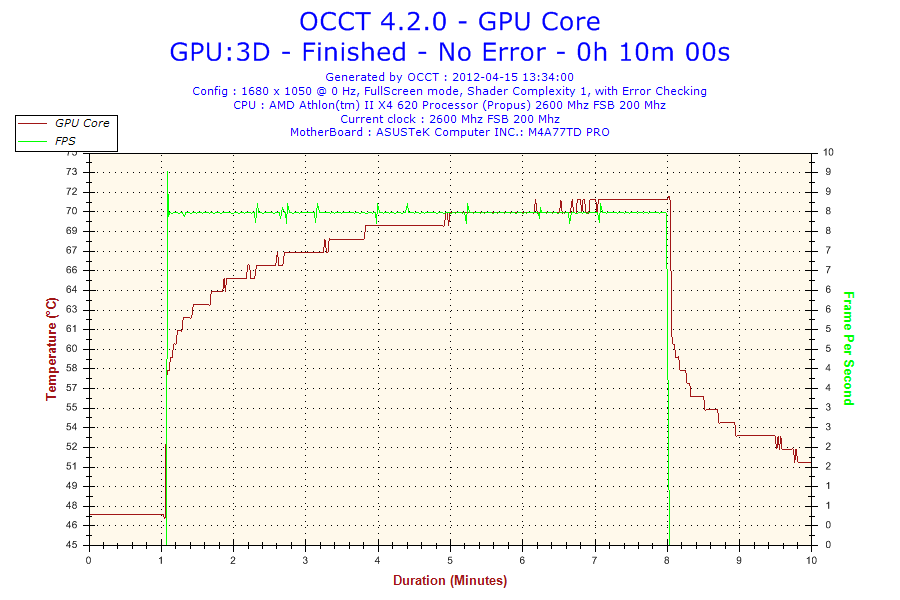

    troszkę odkopię mój temat

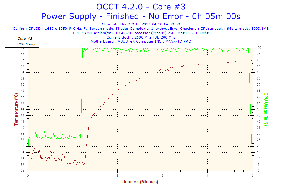

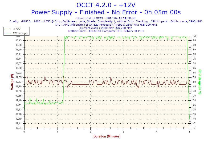

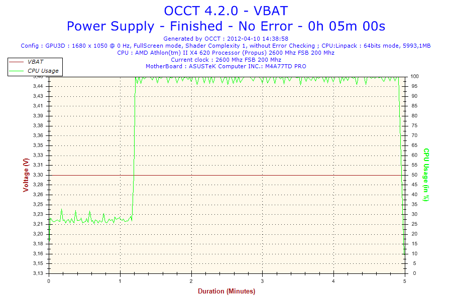

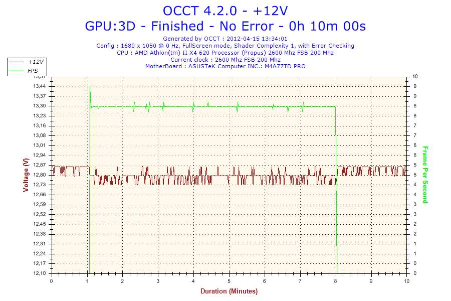

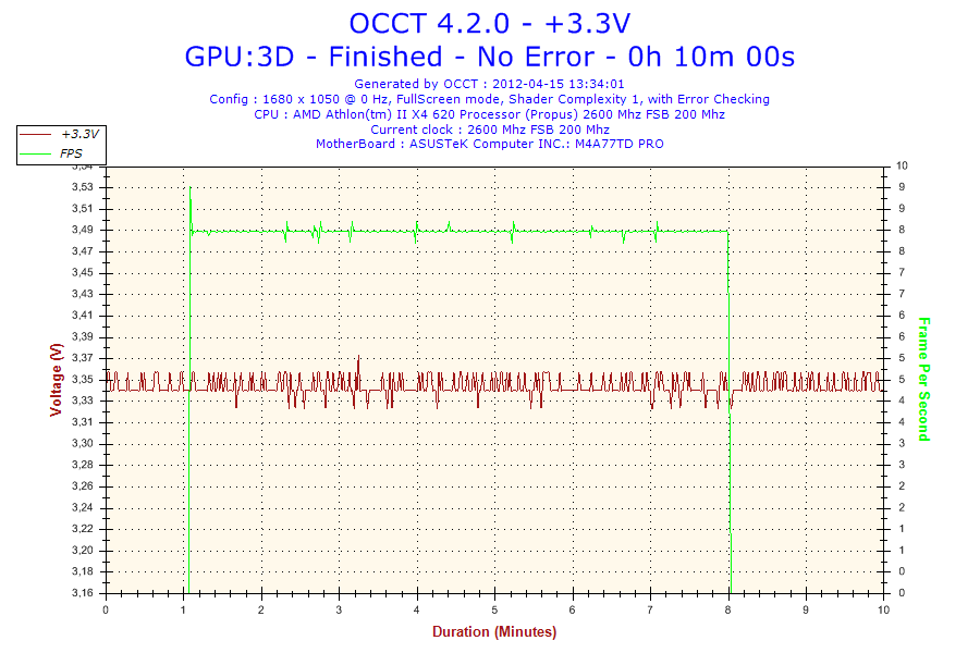

    zainwestowałem w zasilacz ss500et
    i nadal mam to samo myślę że może być to wina procesora.

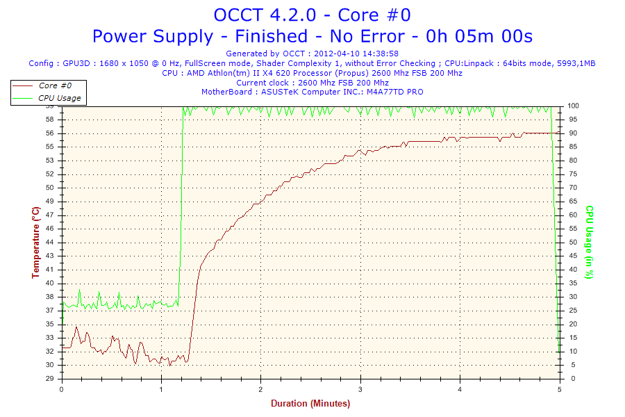

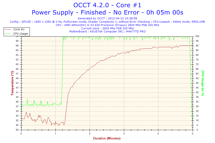

    ostatnio dość często zawieszał mi się tylko przy graniu W LOL-a (co ciekawe w inne gry nie) czy temp karty graf w obciążeniu dochodząca do 70 stopni może powodować coś takiego ? raczej wątpię bo przy chyba 5 min chodzeniu na takiej temp. w occt wszystko śmigało. dodam że procesor był przegrzewany w temp nawet (chyba) 90 stopni gdyż mój kochany braciszek nie zauważył tego ...
    Komputer zawiesza się przy grach - AMD Athlon II X4 620, GeForce 8500 GT, Win 7 Komputer zawiesza się przy grach - AMD Athlon II X4 620, GeForce 8500 GT, Win 7 Komputer zawiesza się przy grach - AMD Athlon II X4 620, GeForce 8500 GT, Win 7
    Komputer zawiesza się przy grach - AMD Athlon II X4 620, GeForce 8500 GT, Win 7 Komputer zawiesza się przy grach - AMD Athlon II X4 620, GeForce 8500 GT, Win 7 Komputer zawiesza się przy grach - AMD Athlon II X4 620, GeForce 8500 GT, Win 7 Komputer zawiesza się przy grach - AMD Athlon II X4 620, GeForce 8500 GT, Win 7 Komputer zawiesza się przy grach - AMD Athlon II X4 620, GeForce 8500 GT, Win 7 Komputer zawiesza się przy grach - AMD Athlon II X4 620, GeForce 8500 GT, Win 7 Komputer zawiesza się przy grach - AMD Athlon II X4 620, GeForce 8500 GT, Win 7 Komputer zawiesza się przy grach - AMD Athlon II X4 620, GeForce 8500 GT, Win 7 Komputer zawiesza się przy grach - AMD Athlon II X4 620, GeForce 8500 GT, Win 7 Komputer zawiesza się przy grach - AMD Athlon II X4 620, GeForce 8500 GT, Win 7
    dodam ze obciążone w occt od początku do końca (bez idle)

    Wszystko jest dobrze oprócz karty graficznej.Ten model karty ma słabe mocowanie
    radiatora.Dwa plastykowe kołki z sprężynami.Trzeba by wymienić pastę i trochę sprężyny
    rozciągnąć by radiator dobrze przylegał.

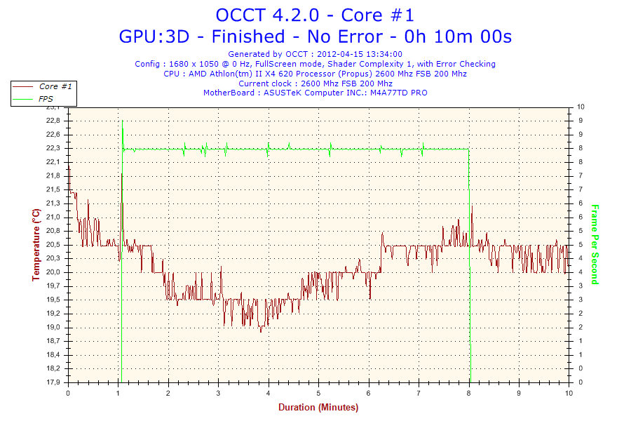

    no ok zaraz to zrobię choć nie wiele to chyba da ale dzięki :))
    po naciągnięciu sprężyn + idle

    paste wymienilem i na karcie i na procku na arctic mx2 (dobra jest) komputer czysty jak nówka + moim zdaniem to padnięta płyta główna jak ktoś mi potwierdzi że tego może być wina to zamykam
