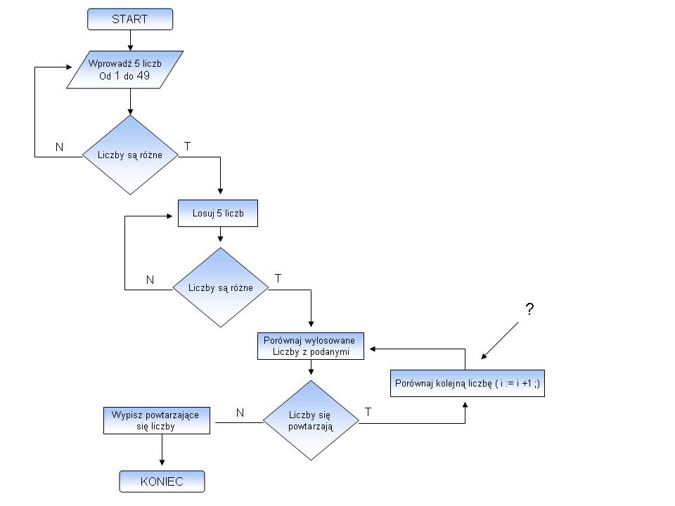

    mam taką treść zadania:
    opisz działanie programu totek i wykonaj do niego algorytm!!!Jakis prosty
  • #13 1536955
    ZeeWolf
    Posty: 989
    Pomógł: 115
    Ocena: 58
    Hmmm...
    Ciagle nie bardzo rozumiem, co to znaczy wykonaj algorytm?? Tzn: zaprojektuj, przetestuj teoretycznie (na kartce) czy przetestuj praktycznie (w programie)?
  • #14 1536985
    perelka67
    Posty: 9
    Raczej na
    kartce teoretycznie
    bo kiedys juz wykonywalam algorytm taki : start-warunek-tak czy nie i tak dalej.....az do stop...

    Prosty to prosty :) tylko nie pamiętam jak przerwac pętle porównująca liczby tam gdzie jest znak zapytania ale to moze sama cos wymyslisz bo ja nie robiłem notatek i teraz nie pamiętam jak to leciało :)
