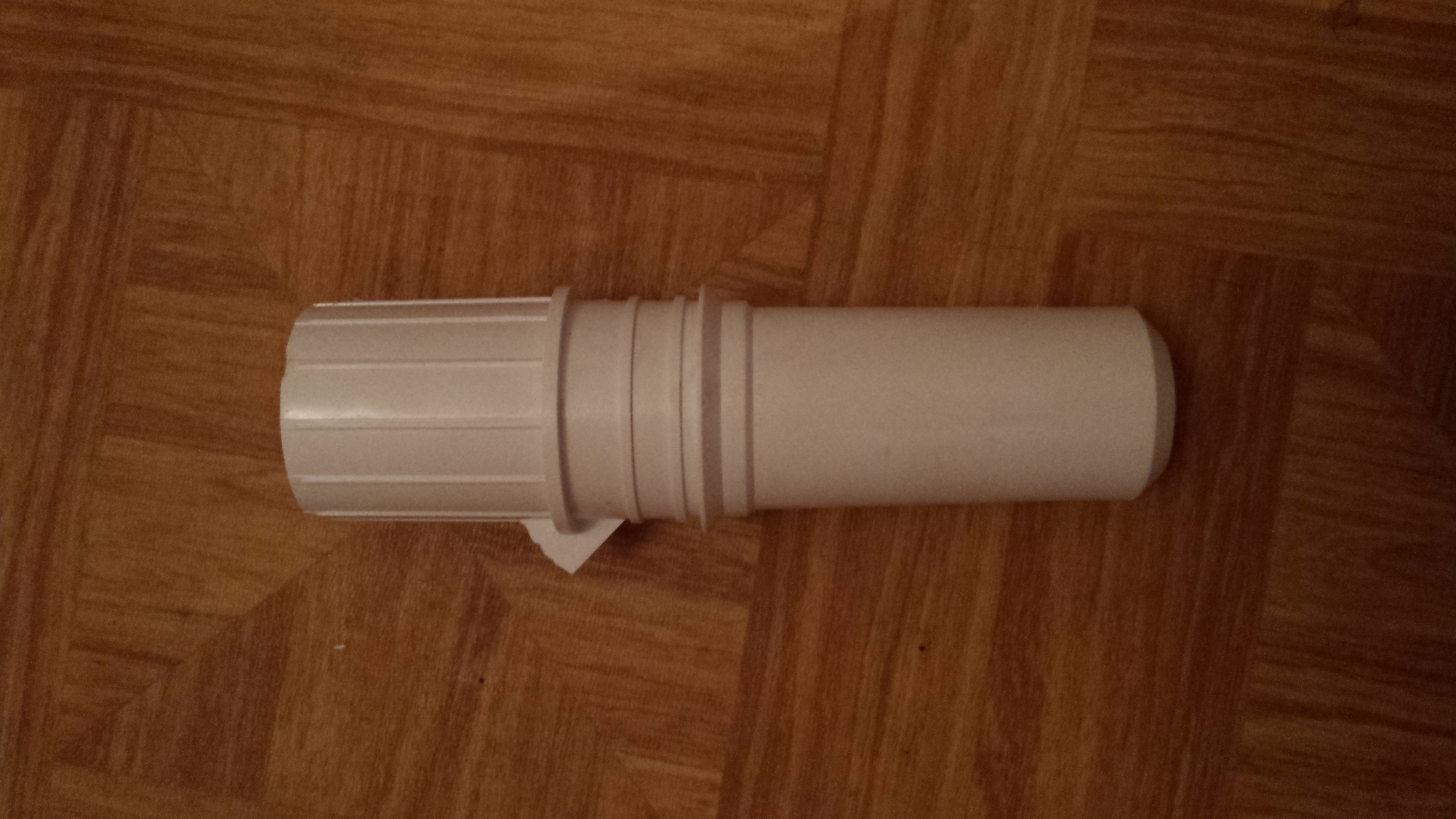

    Witam!
    kupiłem pralkę whirlpool awe 76260p, podczas rozpakowywania ulamał się element z pod pralki, taka plastikowa rurka która jest wsuwana do jakiegoś plastikowego elementu pod bębnem. Instrukcja niby przewiduje że jakiś plastikowy element ma się odczepić podczas rozpakowywania, ale czy to miało być to? Na zdjęciu opisywany element
    whirlpool awe 76260p - ulamany element przy rozpakowywaniu- czy tak miało być?

    Wygląda to na blokadę bębna podczas transportu. Wsadź ją tam z powrotem i sprawdź czy bęben się kręci albo czy przestaje się poruszać na boki. Wtedy potwierdzi bądź zdementuje to moje podejrzenie.

    Nie posiada bo to jest blokada.

    Ale jeżeli jest to blokada to w sumie dobrze ze się odłamła? Bo jest też inna blokada taka metalowa szyna z tyłu pralki, zdążyłem się też dowiedzieć ze może to być odprowadzenie wody w przypadku rozszczelnienia się bębna żeby woda nie oblała silnika i elektroniki tylko spłynęła grzecznie na podłogę. Czy jest to blokada bębna sprawdzę jak tylko wrócę z pracy.

    Tak ale mogły pozostać jeszcze kawałki plastiku od niej. Normalnie są trzy na bębnie i jedna od spodu zależy od firmy i modelu pralki.

    Po dwóch latach pralka działa bez zarzutu więc to nie było nic istotnego. Ponadto prawdopodobnie miało się to wyłamać podczas zdejmowania pralki z dolnego styropianu.
