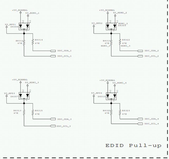

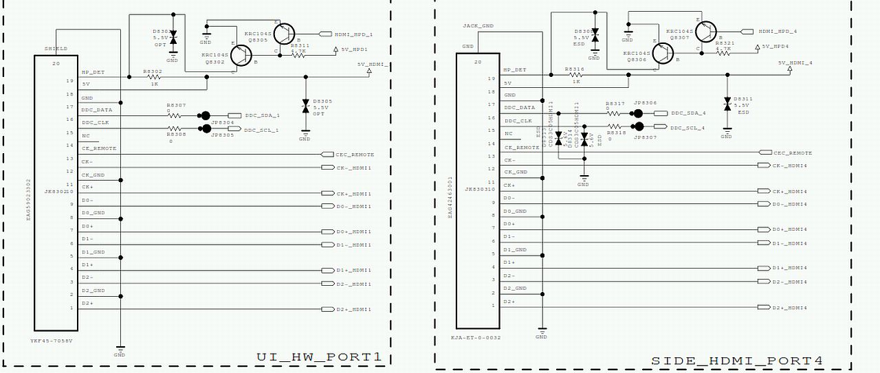

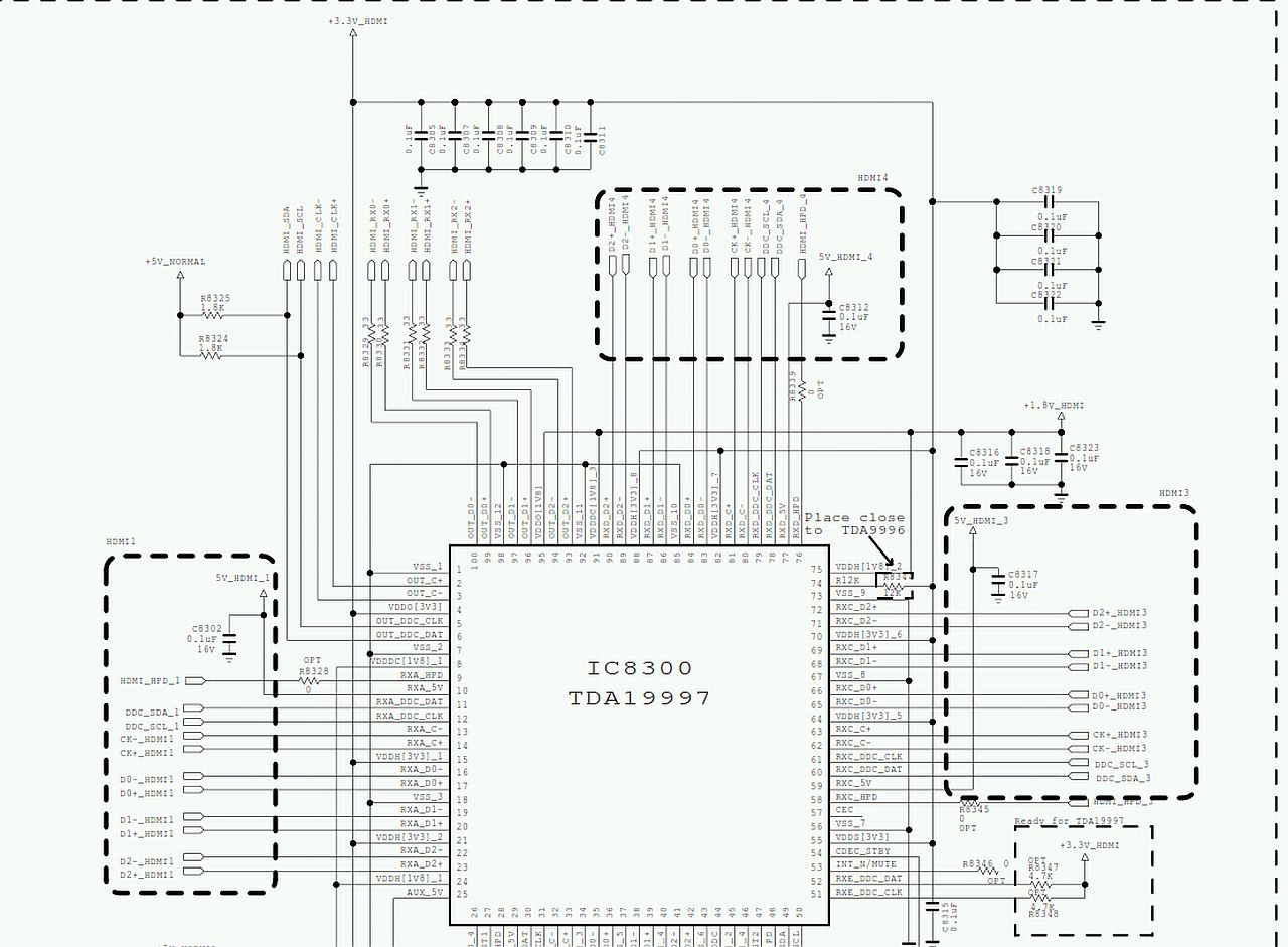

    To z tego forum Link
    *IC8300 TDA19997 4x1 switch HDMI
    TV LG 42LE8500 - Porty HDMI nie działają, aktualizacja softu nie pomogła
    Jak sie znasz zrób pomiary na IC TDA1997.
    Nie . Szukaj serwisu.
    Poniżej masz foto połaczeń: ukł. wej. +klucze wł. wejscia, pull-upp, i sam IC
    TV LG 42LE8500 - Porty HDMI nie działają, aktualizacja softu nie pomogła TV LG 42LE8500 - Porty HDMI nie działają, aktualizacja softu nie pomogła

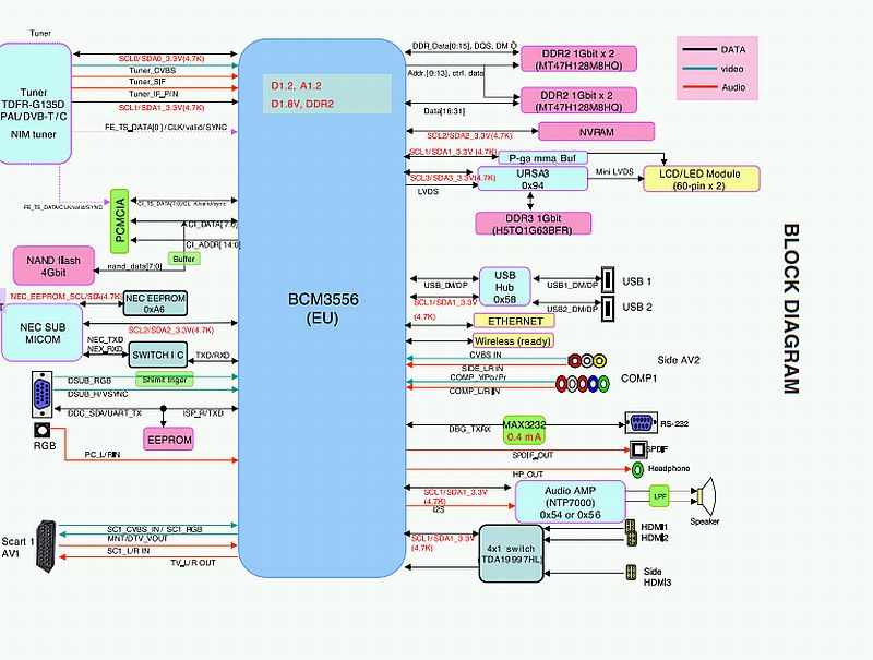

    Wielkie dzieki za pomoc a szczegolnie schematy. Po drodze spotkalem jeszcze to forum
    https://www.ssl-id.de/tv-techniker.de/index.php?topic=4766.0
    ktore opisuje ten sam problem z TV. Moze komus sie przyda.
    Obawiam sie jednak ze diagnoza czy jest to wina switcha i ewentualna jego wymiana przekracza moje mozliwosci. Wolalbym jednak komus to zlecic kto ma do tego profesjonalny sprzet i potrafilby to zrobic.
