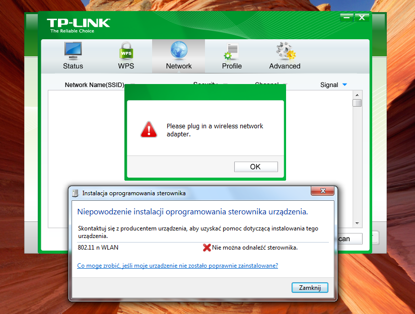

    Witam, ostatnio zakupiłem adapter wifi. Zrobiłem wszystko tak jak jest w instrukcji i tu nagle program za pomocą którego miałem się łączyć z routerem mówi że adapter nie jest włączony. Proszę o pomoc.
    Model adaptera TL-WN727N
    Win 7, 32-bit

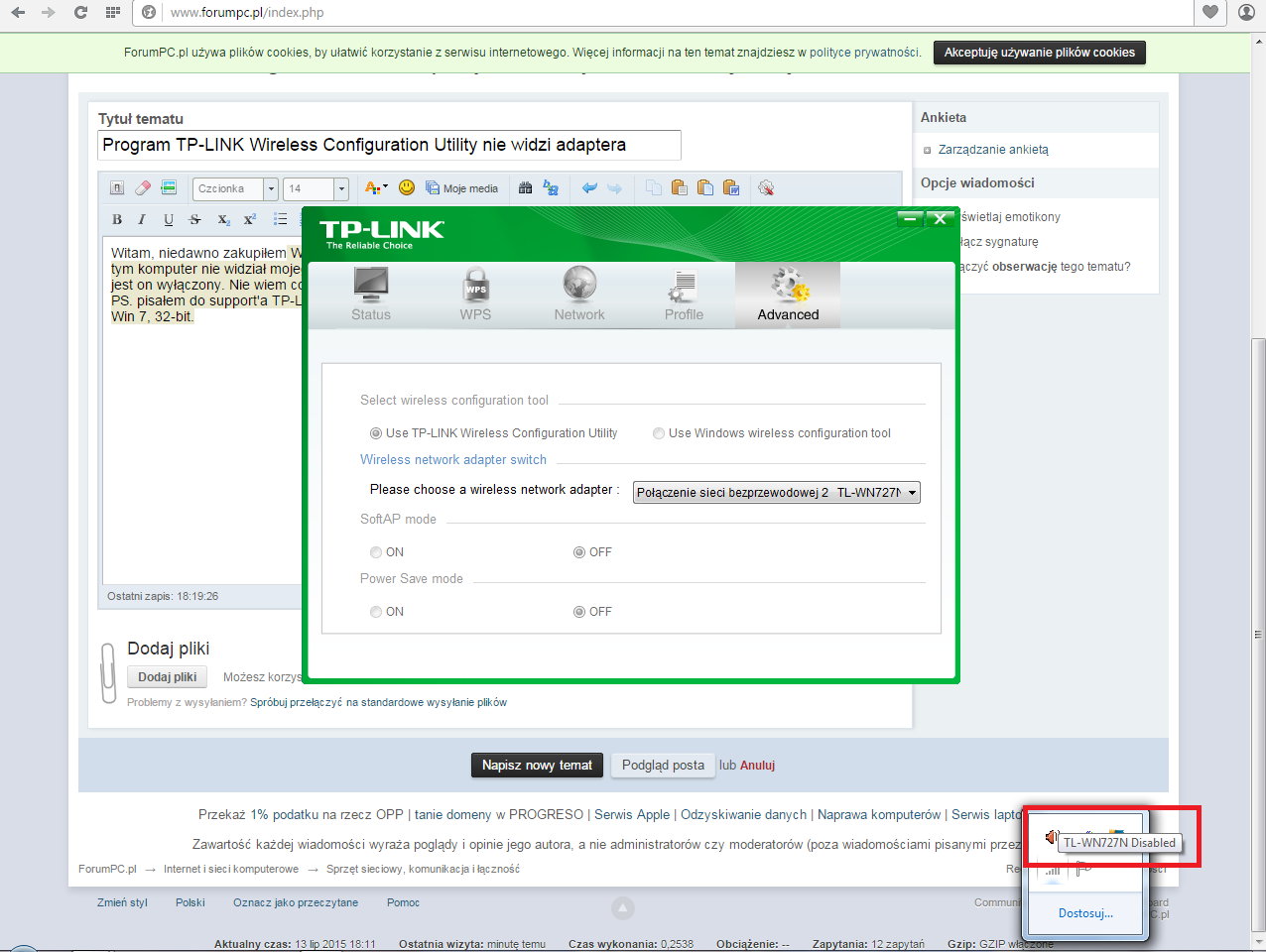

    Już jest normalnie, bo po instalacji z płyty był wykrzyknik przy urządzeniu. Wszystko wróciło do normy po tym jak pobrałem sterowniki. Teraz program Program TP-LINK Wireless Configuration Utility mówi, że adapter jest wyłączony?
    Wireless N USB Adapter, TP-LINK, Jest nie włączony
  • #6 14845587
    jimasek
    Posty: 35287
    Pomógł: 3783
    Ocena: 2680
    Tak jak pisałem wyrzuć tą aplikację narzędziową. Połączenie przez system operacyjny oczywiście przy założeniu że karta jest poprawnie zainstalowana i widziana przez system. Pewnie zainstalowałeś kilka razy to samo.

    Nic nie pomogło, jest tak samo jak po pierwszej instalacji, czyli muszę pobrać sterowniki ze strony.
  • #8 14845642
    jimasek
    Posty: 35287
    Pomógł: 3783
    Ocena: 2680
    Kolego czy ty czytasz co do ciebie piszę!?
  • #9 14845659
    daniel1998252
    Poziom 8  
    Posty: 12
    To znaczy? Odinstalowałem program, przy czym usunęło mi sterowniki i zainstalowałem na nowo.

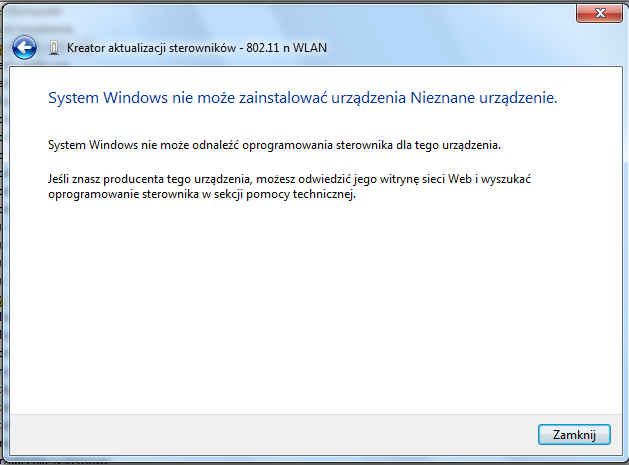

    Gdy próbuję zainstalować sterownik za pomocą menadżera urządzeń wyskakuje mi to okienko. Może zainstalować ręczeni, zanczy zainstalować same sterowniki z płyty?
  • #13 14845721
    daniel1998252
    Poziom 8  
    Posty: 12
    Nie, wziąłem aby szukało online.
  • #14 14845733
    jimasek
    Posty: 35287
    Pomógł: 3783
    Ocena: 2680
    Masz poradnik jak to się robi w poprzednim poście. Pewnie szukasz online bez dostępu do internetu!?

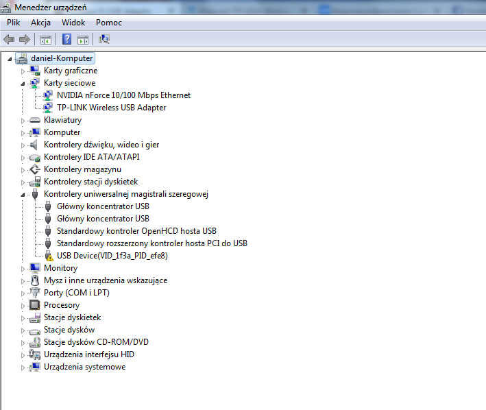

    Pokaż co masz w tym Menadżerze urządzeń - zakładka karty sieciowe. Możliwe że nie masz zainstalowanych sterowników do płyty głównej (chipset) co powoduje problemy z rozpoznawaniem sprzętów USB/PCIe/PCI
  • #19 14845792
    daniel1998252
    Poziom 8  
    Posty: 12

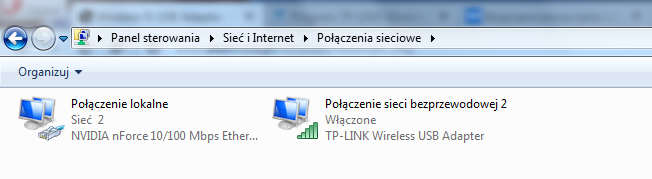

    Karta jest widoczna w Centrum sieci i udostępniania/Zmień ustawienia karty sieciowej (menu po lewej)?
    Masz tam jakiś sprzęt USB z błędem. Możliwe że to problem z brakiem sterowników do chipsetu. Trzeba by to uzupełnić.
  • #21 14845821
    daniel1998252
    Poziom 8  
    Posty: 12
    Tak jest. A jak naprawić ten problem z USB, próbowałem już szukaniem sterowników online i zawsze było napisane że sterownik jest aktualny.
