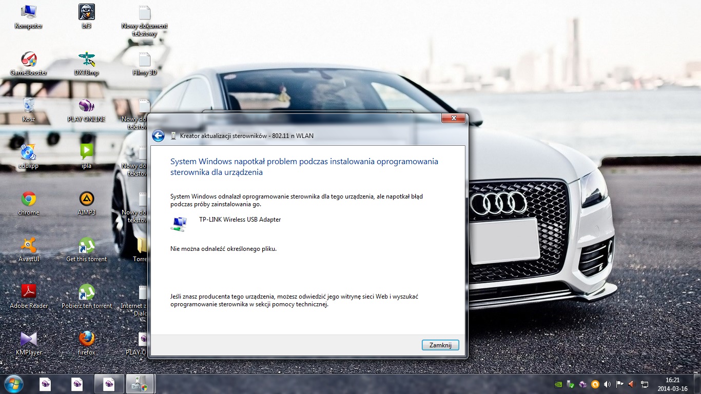

    Witam! Mam problem z sterownikami. Pomoże ktoś?
    Opiszę mój problem :/
    Właśnie kupiłem adapter Wifi i przy podłączeniu do komputera stacjonarnego jest problem z sterownikiem, nie chce go zainstalować, zresztą podam tu 2 sreeny:
    TP-LINK WN727N - Jak zainstalować sterowniki na komputerze stacjonarnym? TP-LINK WN727N - Jak zainstalować sterowniki na komputerze stacjonarnym?
    Co muszę zrobić, aby zainstalowało się w końcu, najnowsze sterowniki pobrałem ze strony producenta, ale to dalej nic nie pomaga :(

    To nic nie pomogło :( Chociaż pobrałem nowe sterowniki i robiłem tak jak było pokazane.
    I cały czas wyskakuje takie coś:

    Pobierasz sterownik pod odpowiednią wersję sprzętową?
    http://www.tp-link.com.pl/products/details/?model=TL-WN727N#down
  • #5 13410589
    Mateusz6140ttv
    Posty: 8
    Tak pobrałem najnowsze sterowniki V4 bo na adapterze na odwrocie jest napisane V3 czyli starsze. I cały czas tak samo wyskakuje, jak w załączonym prze zemnie dzisiejszym obrazku

    Masz pobrać do takiej wersji jak posiadasz czyli V3.

    Pobrałem, zainstalowałem i ten sam problem :(
    W programie TP-Link wyskakuje, że adapter nie jest podłączony do komputera, jak nie jest jak cały czas jest wpięty pod USB:

    Oprogramowanie nie wykrywa bo sterownik nie jest zainstalowany.
    Sprawdź czy adapter WiFi będzie poprawnie instalował się na innym komputerze.

    Masz podać identyfikator wystąpienia urządzenia.
  • #13 13411876
    Mateusz6140ttv
    Posty: 8
    USB\VID_148F&PID_5370&REV_0101

    Po zainstalowaniu ten sam problem, ja już sam nie wiem teraz o co chodzi :(

    Miałem taki sam problem jak kolega, też zrobiłem wszystkie kroki z wcześniej i instalacja tego linku powyżej pomogła, polecam innym spróbować.
