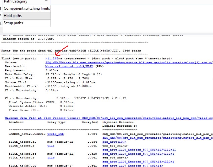

    Ostatnio dostałem "stary" (nie mój) projekt w Verilogu do wprowadzenia pewnych zmian i natrafiłem na niepokojące komunikaty i do końca nie wiem jak sobie z nimi poradzić.
    Otóż dla zegara głównego ustalona jest dyrektywa TIMESPEC w .ucf. Zegar ten powielony jest na 5 innych wewnętrznych zegarów z różną częstotliwością i fazą. I ISE 14.6 informuje mnie o kilku błędach związnych z opóźnieniem sygnału.
    Mam pytanie do bardziej doświadczonych kolegów - Jak sobie w poradzić w sposób praktyczny z tymi problemami? Czy dodać jakieś wew. bufory do sygnałów czy może zrobić ręczny routing czy może dodać jakieś inne dyrektywy czasowe dla sygnałów? Chodzi mi o praktyczną i najprostszą drogę.
    W załączeniu screen z błędem.
    Zegar wejściowy jest 200MHz i powielony na 400MHz, 100MHz z różnymi fazami
    • TIMESPEC - Jak poradzić sobie z błędami [Virtex6] time_report.jpg (150.38 KB) Musisz być zalogowany, aby pobrać ten załącznik.
    nie ma szans moim zdaniem, tego typu 'sztuczki' moglyby
    ewentualnie poprawic timing o 1-2ns, nie o 11;
    czemu pamiec chodzi na jednym zegarze, odbiornik danych na innym,
    przesunietym o 3ns, moze nie jest to konieczne?;
    z zalaczonego obrazka wynika, ze miedzy zrodlem a odbiornikiem
    jest 17 poziomow logiki, czyli po xilinxowemu slice'ow,
    jakies selektory, dekodery;
    by uklad pracowal ze 100MHz, musisz zrobic pipeline, czyli
    zatrzaskiwac wyniki posrednie, co niestety oznacza przeprojektowanie
    reszty, bo wynik bedzie o zegar czy dwa pozniej, niz zaklada obecne
    rozwiazanie;
    powodzenia
    J.

    Dzięki za odpowiedź.
    Faktycznie proste to nie jest. Przerobiłem trochę kod i faktycznie opóźnienia są delikatnie mniejsze ale nadal są.
    Postaram się jak radzisz zatrzaskiwać poszczególne sygnały.
    Zobaczymy jak to wyjdzie ;-)
