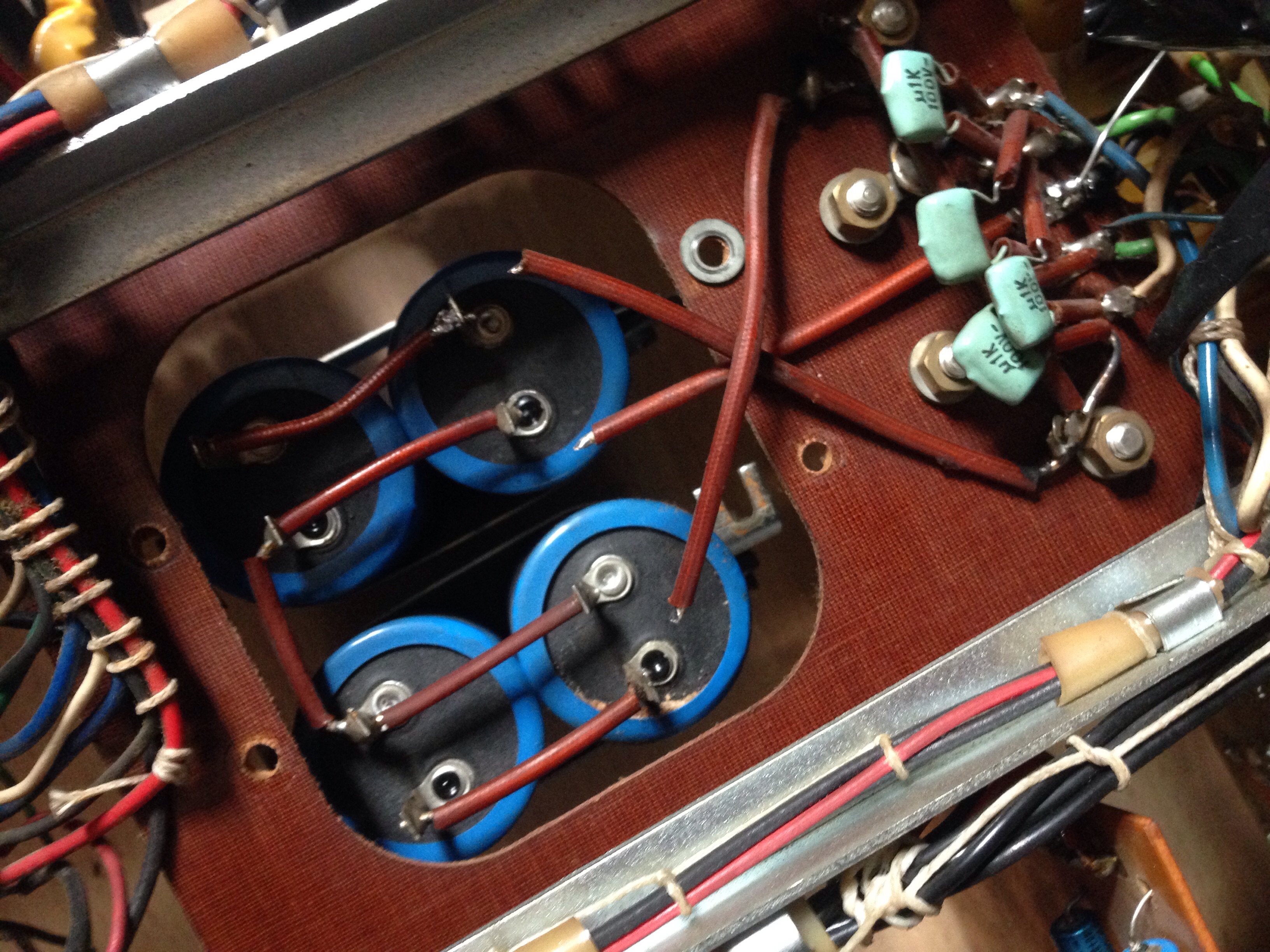

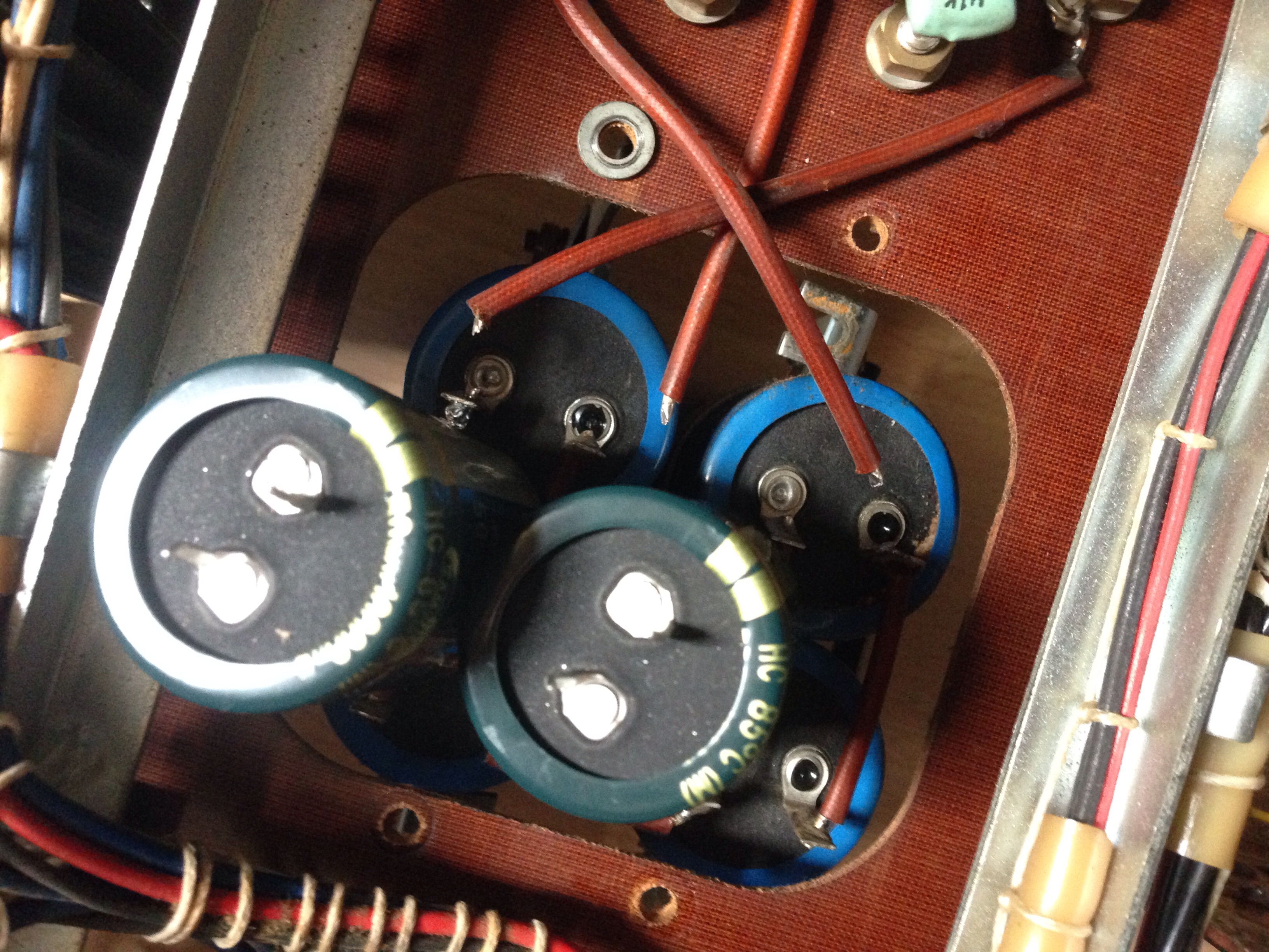

    Witam, wymieniam kondensatory we wzmacniaczu Eltron 100u.
    Dotychczas byly 4 kondensatory elwy. Wstawiam zamiast nich dwa nowe po 10 000uf 50v. W jaki sposob je podlaczyc?

    Witam połącz plus nowego kondensatora (nazwijmy go CX1) do wyjścia plusa z zasilacza na diodach połączonych katodami (D1i D3), podłącz minus drugiego nowego kondensatora (nazwijmy go CX2) do wyjścia minusa z zasilacza na diod połączonych anodami (D2 i D4) , minus z CX1 i plus z CX2 połącz ze sobą i z masą nóżką 12 transformatora zasilającego

    Dzięki, już sobie poradziłem.
