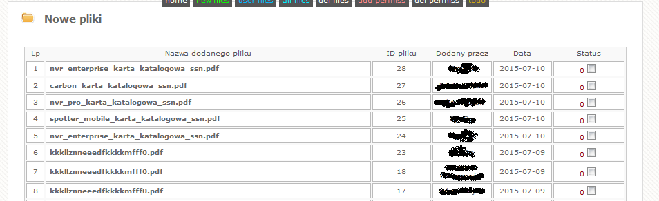

    Witam, na stronie pobieram dane z bazy i wyświetlam w tabelce. Dane dotyczą dodawanych plików.
    Oto fragment kodu:
    Kod: PHP
    Zaloguj się, aby zobaczyć kod
    Wygląd tabelki:
    [mysql+php] Jak zapisać dane z checkboxów do bazy MySQL w PHP?
    Wartości pól "status" odbierane z bazy danych i wyświetlane na stronie są prawidłowe.
    Nie potrafię sobie poradzić ze zmianą tych wartości, czyli po zaznaczeniu checkbox wysłać i zapisać w bazie danych.
    Struktura części tabeli:
    Kod: SQL
    Proszę o pomoc.

    Masz problem z od strony klienta czy serwera? :D
    Trzeba wykorzystać tu UPDATE.
    Pseudokod zapytania:
    Kod: SQL
    A po stronie klienta możesz np. dla kazdego wiersza tworzyć osobna formę z buttonem. :D

    Po pierwsze, jeśli formularz zawiera dynamiczną listę pól, to każde z pól musi się inaczej nazywać, abyś miał do tego dostęp. Jeszcze prościej jest użyć zapisu tabelowego name="checkbox[$i]", gdyż później odbierając możesz prostą pętlą przelatywać przez wszystkie elementy formularza. Oczywiście potrzebujesz też analogicznej tablicy ID (na polach ukrytych), żeby wiedzieć, który element czego dotyczy.
