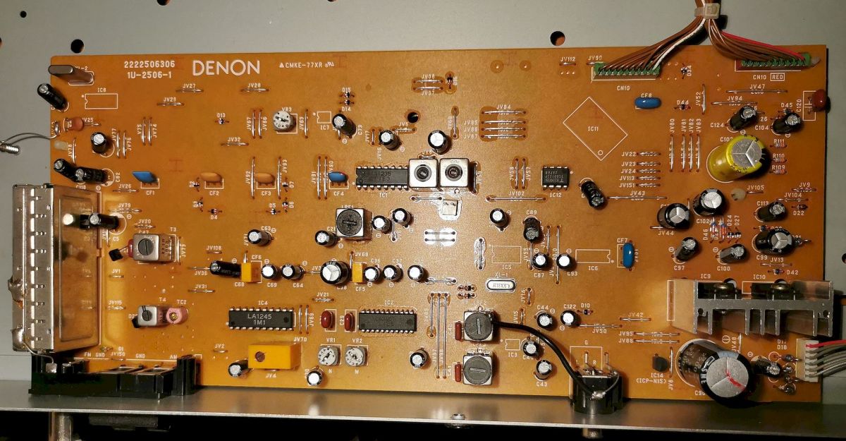

    Witam wszystkich forumowiczów. Mam mały problem ze tunerem jak w temacie, od jakiegoś czasu tuner nie łapie żadnej stacji w stereo a w dodatku aby złapał jakaś stacje przykładowo 93.6 MHZ musze ustawić na 93.7. Nie jestem znawca w takich sprawach. Jeżeli ktoś desponuje schematem do tego modelu lub jest z okolic wroclawia i podjął by się naprawy to chętnie się zgłosze.

    Ocena: 47
    Nalezy ponownie delikatnie zestroic dyskryminator ukf .Prosze umiescic zdjecie srodka to pokaze ktorym filtrem delikatnie pokrecic .
  • #3 14859804
    damieen25
    Posty: 196
    Pomógł: 9
    Ocena: 15
    Ok za ok 30 min będę w domu to zrobię zdjecie
    Załączam zdjęcie tunera od wewnatrz
    • Denon TU 560 - tuner nie łapie stacji w stereo, wymaga przesunięcia częstotliwości 1437315462561-2057043473.jpg (4.05 MB) Musisz być zalogowany, aby pobrać ten załącznik.
  • #4 14860531
    wkret
    Posty: 500
    Pomógł: 29
    Ocena: 47
    Prosze sprobowac minimalnie pokrecic filtrem T1 z czarnym rdzeniem .O kolo 1/8 obrotu w lewo lub w prawo .I wtedy poprawi sie wlasciwa czestotliwosc .Byc moze trzeba bedzie troszke wiecej pokrecic .A najlepiej sobie najpierw obecnie zaznaczyc polozenie obecne rdzenia .
  • #5 14870464
    radiogaga
    Serwisant RTV
    Posty: 3116
    Pomógł: 398
    Ocena: 435
    Filtr dyskryminatora składa się z dwóch cewek T1 i T2.Zapnij się miliwoltomierzem do TP1 i TP2.Zobacz,czy strojenie "zera" FM powoduje zmianę napięcia-najlepiej do np.10mV.Jeden filtr jest zgrubny,drugi precyzyjny w pewnym uproszczeniu.

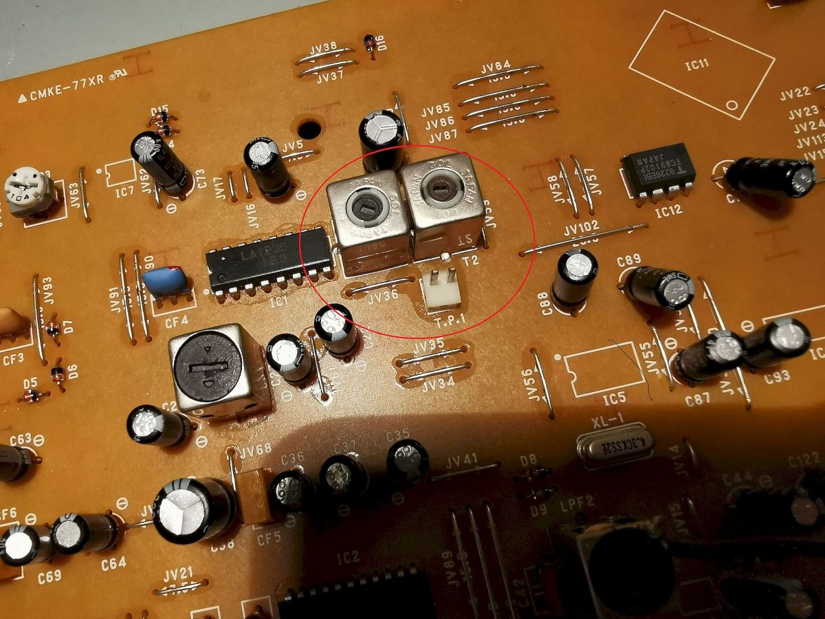

  • #8 19234572
    kola012
    Posty: 26
    Ocena: 3
    Ok, Już się chyba odnalazłem.
    Obok układu LA1235 mam 2 filtry (T1 i T2) i 2 piny oznaczone wspólnie jako T.P.1.
    Rozumiem, że mam wybrać częstotliwość jakiejś silnej stacji radiowej, zapiąć multimetr do tych pinów i kręcić filtrami aż uzyskam jak najniższe napięcie (poniżej 10mV), tak?
    Czy ważne jest, którym filtrem pokręcę? Mam kręcić jednym i drugim? Mam od któregoś zacząć, czy jest to bez znaczenia? Pytam o to bo Rubens na YT stroił miesiąc temu Technicsa GT650 i mówił, że rozregulowanie obu filtrów powoduje zniekształcenia nieliniowe i słaby SNR, nawet pomimo uzyskania później 0V w punktach pomiarowych.
    Gotowy link do właściwego miejsca filmu: Link
    Czy powinienem się tego obawiać w przypadku mojego Denona?
    Czy przy okazji wymienić w ciemno wszystkie elektrolity w sekcji zasilacza? Wszystkie kondensatory na PCB to czarne NIPPONy SME na 85 stopni C (tylko jeden żółty SB 8,2mF/5,5V). Żaden z nich nie jest spuchnięty czy wylany ale Denon ma już ok. 30 lat.
    Poniżej zdjęcia PCB

  • #9 19235830
    radiogaga
    Serwisant RTV
    Posty: 3116
    Pomógł: 398
    Ocena: 435
    Jeden filtr (schemat) jest "zgrubny" tj.regulujący ostro.Nim ustawiasz na zero mierzone na TP1.Drugi(precyzyjny) jest od liniowej charakterystyki dyskryminatora.Wobuloskop się kłania.Wymiana markowych kondensatorów na ryżowe bez pomiaru ESR dyskusyjna.
