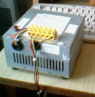

    Chcą wykorzystać stary zasilacz AT od kompa jako zasilacz laboratoryjny +/-5V, +/-12V. Dlaczego po włączeniu zasilacza bez obciążenia, tam gdzie powinno być 12V jest niecałe 10.

    12v jest nie stabilizowane w przećiwieństwie do 5v. Aby było 12 muśisz mieć obćiązone +5v.

    zwykle mozna dac zaróweczke lub diode led na obciązenie i prawisłowo bedzie działac zasilacz
    u mnie obciązeniem jest led sygnalizująca prace zasilacza

    Ale zalecam lepiej małą żaróweczkę np. na 6V, bo dioda pobiera zaledwie góra kilkanaście mA, a nie każdy zasilacz poprawdnie będzie chodził ze zbyt małym obciążeniem.
