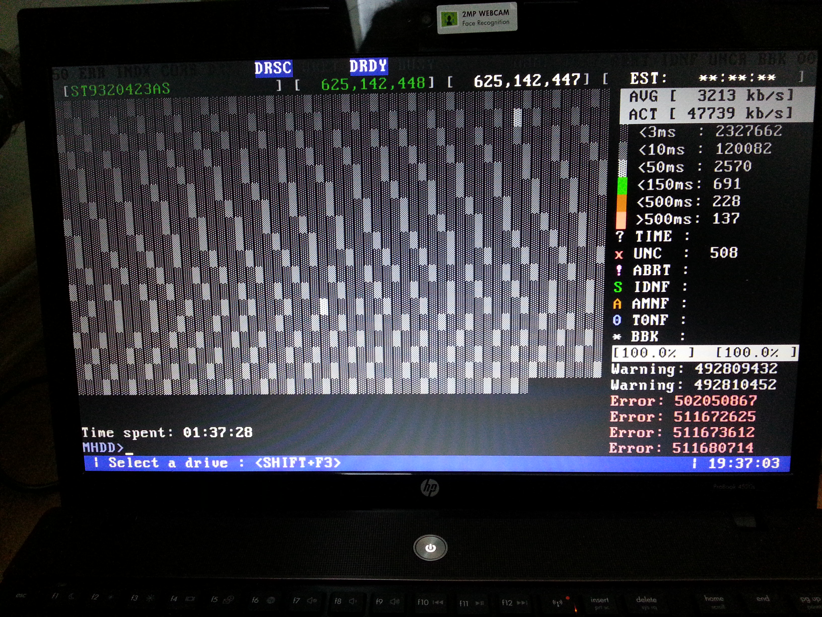

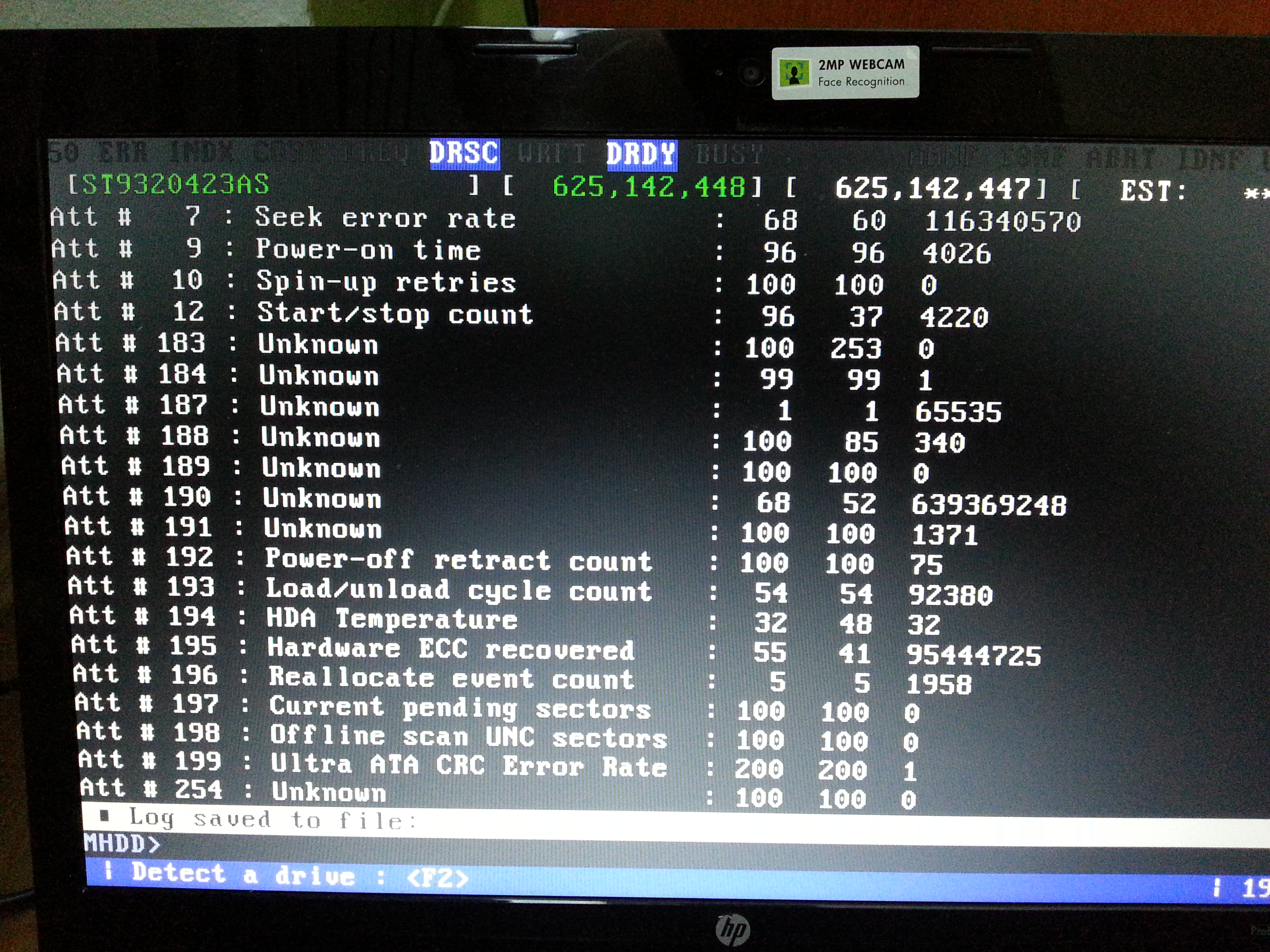

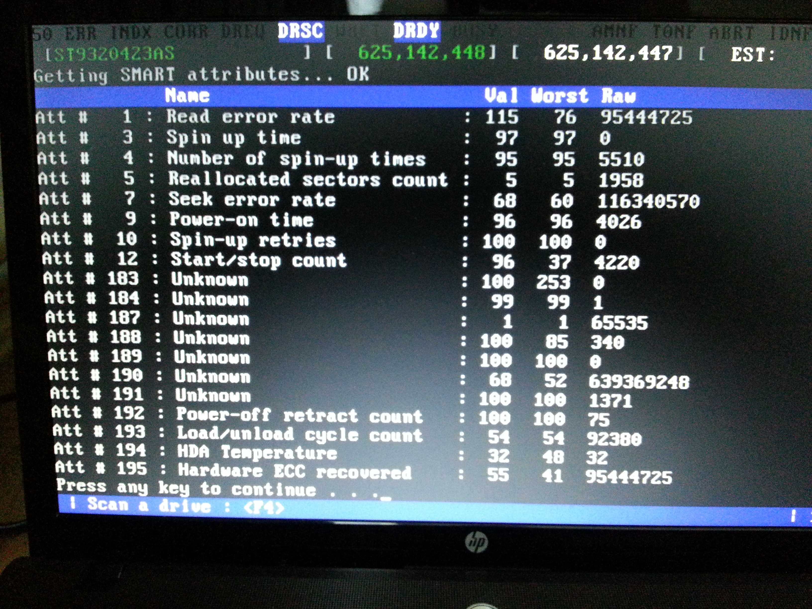

    Dostałem komputer, system się zawiesza, przycina w rożnych momentach, no to bach reinstalacja systemu, nie pomaga hmm... sprawdzę smart, skan mhdd wykrywa bad sektory. No to w mhdd komenda erase, później remap. i nie wiem co dalej? Na laptopie bios wykrywa błąd z atrybutem 5. Niestety nie mam zdjęć smarta z przed tych operacji. Proszę o analizę danych ze zdjęć (jedno z nich to podsumowanie funkcji remap).
    Dysk do utylizacji ?

    Dysk do utylizacji, sektory realokowane - wartość RAW 1958, to samo liczba operacji remapowania.

    Dysk jest trwale uszkodzony, tylko wymiana, by być spokojnym o dane. Problem z dyskiem jest wyświetlany, gdyż wartość przeliczona atrybutu 05 spadła poniżej wartości progowej.

    czy zerowaniem i remapowaniem pogorszyłem dodatkowo jego stan?

    Nie. Remapowanie weryfikuje czy uszkodzenia są fizyczne, zerowanie eliminuje ewentualne uszkodzenia logiczne i opóźnienia odczytu mające tożsamą przyczynę. Remapowanie, a w zasadzie to co jest w SMART po remapowaniu, po prostu potwierdza że dysk jest uszkodzony. W tym wypadku nie ważne co było wcześniej w SMART.
