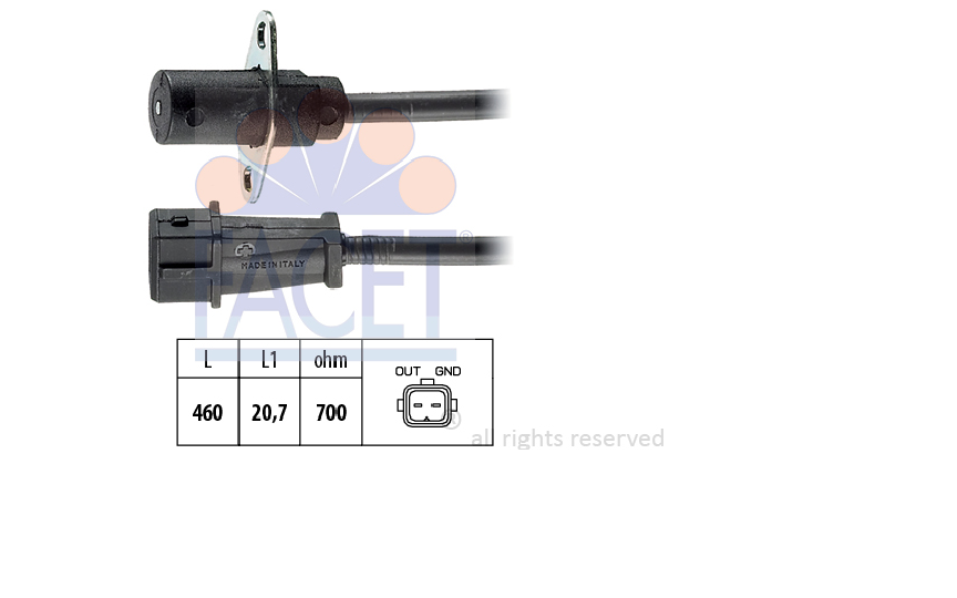

    Proponuję sprawdzić czujnik obrotów wału korbowego przykręcany na 2 śrubki kostka na 2 piny

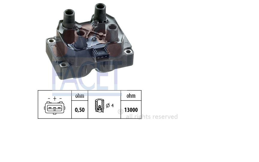

    Dla pewności trzeba podnieść maskę i sprawdzić czy cewka jest taka jak na zdjęciu, wówczas cewka jest razem z modułem, a czujnik jest taki na 3 piny(zdjęcie) i to on generuje impuls do powstania iskry, wstępnie można go sprawdzić zwykłym miernikiem uniwersalnym jego dane są na zdjęciu. Fiat Uno 1.0 gaśnie na obrotach i nie odpala przez 10-15 minut

    Czujnik może być albo od strony koła pasowego które napędza alternator, albo między silnikiem i skrzynią trzeba dokładnie popatrzeć, rozpiąć kostkę i dokonać pomiarów. Można jeszcze zrobić tak ( choć to nie jest zasada ) jak auto znów zgaśnie należy podnieść maskę i przewód od czujnika powyginać w prawo i w lewo jeśli auto zapali to czujnik jest do wymiany.

    Masz klasyczny rozdzielacz zapłonu i zamontowany nań żeberkowany moduł zapłonowy? Bo Digiplexa w Uno tysiączce jakoś nie przypominam sobie.
    No chyba, że to Uno Clip, ale to inna bajka...
  • #18 14866365
    uniacz1998
    Poziom 8  
    Posty: 8
    Fiat Uno 1.0 gaśnie na obrotach i nie odpala przez 10-15 minut Pod tym linkiem jest mój zapłon.
