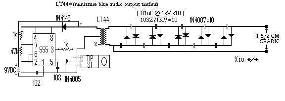

    Czy mógłby ktoś podać schemat takiego urządzenia?
    Link
    To znaczy jak zrobić ten powielacz to ja wjem, tylko mi chodzi o to przed nim to z transformatorem jak zrobic?
    Z góry dziękuję

    Takie coś :)
    • Schemat paralizatora - jak zbudować układ z transformatorem? shocker_8799.jpg (19.41 KB) Musisz być zalogowany, aby pobrać ten załącznik.

    Cos mniejszego zobacz na filmiku.
    Potszrbny mi schemat tego. A nie pierwszy z google.

    Jeśli nie masz problemów z wiedzą rosyjskiego , to na tej stronie internetowej bardzo dużo schematów . Strona internetowa praktycznie całkiem o paralizatorach . Są konkretne przykłady nawijania wysokonapięciowych transformatorów . http://x-shoker.ru/

    Oki dzięki za pomoc :)
