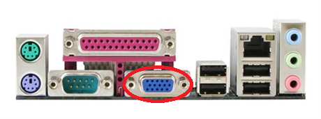

    Wyjmij kartę graficzną i spróbuj uruchomić bez, Twoja płyta ma zintegrowane GPU więc komputer powinien się normalnie włączyć.
  • #5 14868333
    MichuGamingPL
    Posty: 38
    No tak, ale wtedy do czego podlącze monitor? Wyskakuie okienko o kablu sygnalowym.
  • #6 14868861
    rtj71
    Spec od komputerów
    Posty: 4983
    Pomógł: 474
    Ocena: 351
    Do tego:
    Monitor nie wychodzi z trybu oszczędnego po starcie komputera – brak obrazu, wentylatory działają
  • #7 14869024
    MichuGamingPL
    Posty: 38
    A no tak, wczesniej tego nie zauwazylem. A wiesz o co moze chodzic z ta karta graficzna?
