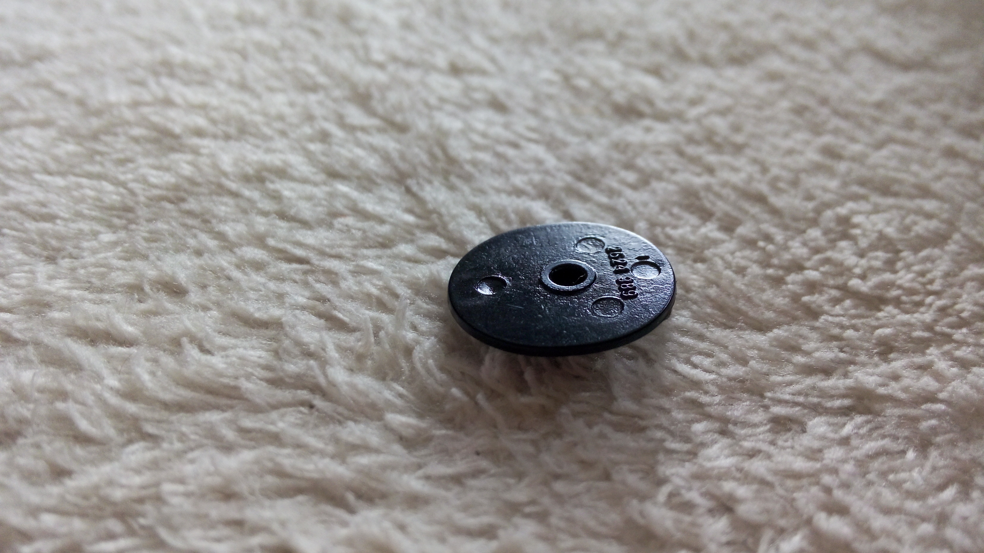

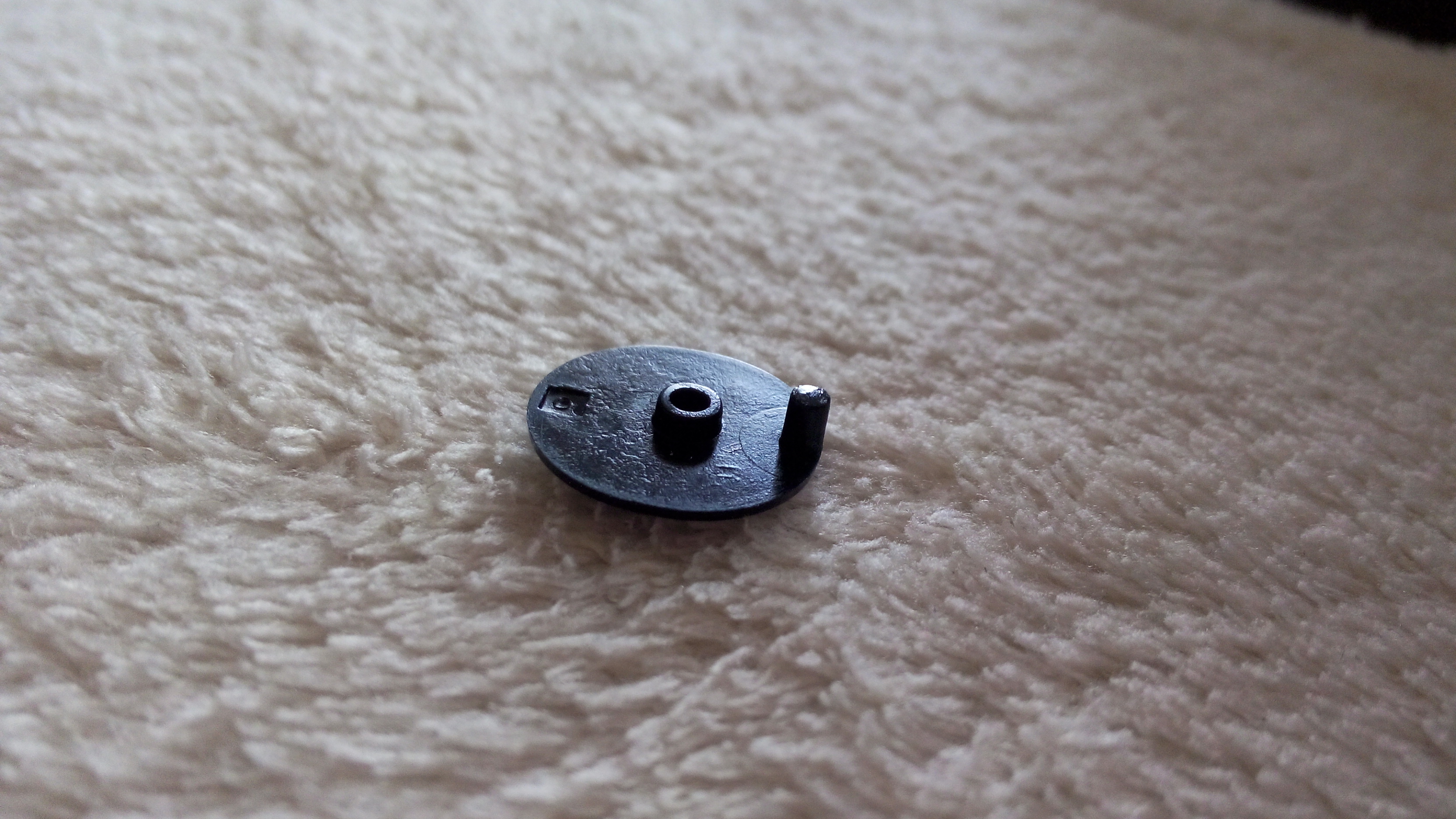

    Chciałem zapytać, gdzie powinna być ta część w mechanizmie tego magnetofonu.

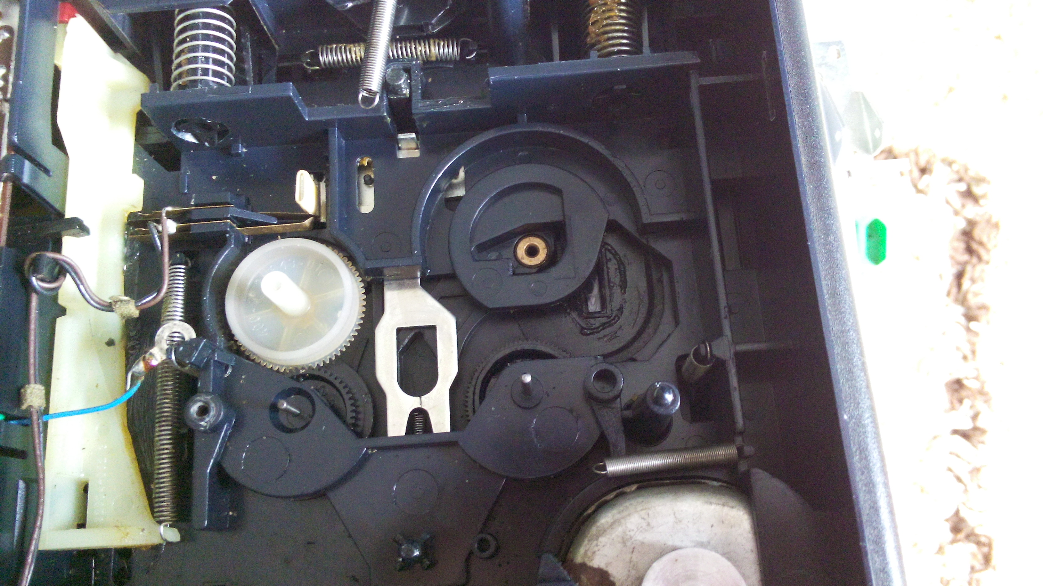

    Ta część powinna być pod metalową blachą która służy do szybkiego przewijania przód tył.
    Zamieszczam zdjęcie, teraz nie pamiętam dokładnie w którą stronę ma być bolec.

    A w którym miejscu bo mi za bardzo nigdzie nie pasuje.

    Na Twoim zdjęciu na czerwono zaznaczyłem gdzie ma iść ten element bolcem w dół, na zdjęciu które poprzednio zamieściłem dorysowałem zieloną kreskę ten element plastikowy który zaznaczyłem ma taką krótką ośkę którą należy przełożyć przez otwór w w tym czarnym elemencie o który się pytasz. W razie wątpliwości pisz.

    Witam, w trakcie przywracania do dawnej świetności radiomagnetofonu MK2500 mi również wypadła część, której roli i położenia nie udało się ustalić. Z tego co wiem mechanizm jest ten sam co w MK232, więc może ktoś zna odpowiedź co to jest i gdzie powinno być zamontowane. Fotka poniżej - coś w rodzaju osi 7,7x3 mm.

    Wałek ze zdjęcia idzie od przodu (tu gdzie jest kaseta).
    Masz tam taką powiedzmy płytę która zmienia położenie (dół - góra), na tej "płycie "
    zamocowane są głowice. Pod tą "płytą" masz 4 takie rolki służą jako ślizgi, "płytę" przytrzymują dwie sprężyny które idą przez cały mechanizm na drugą stronę, po prostu ta "płyta" jak to wcześniej nazwałem ma dwie sprężyny dociągające ją do tych rolek(zaznaczyłem na zdjęciu).
    Ściąg sprężyny wtedy dostaniesz się do tych rolek.

    Wielkie dzięki, nie zdejmowałem wcześniej tej płytki z głowicami i dlatego nie zauważyłem tych wałków. Przy okazji wyczyściłem co trzeba i dałem nowy smar - teraz mechanizm przesuwa się leciutko i płynnie.
