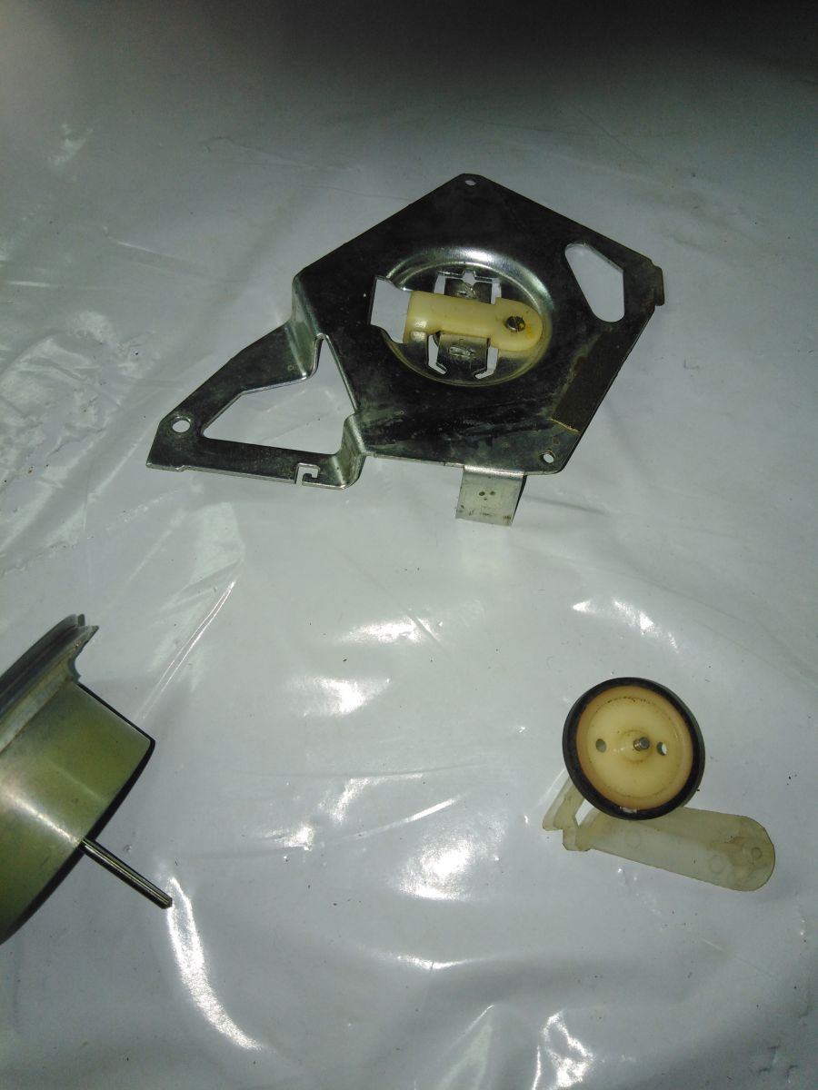

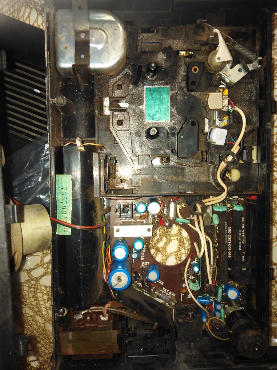

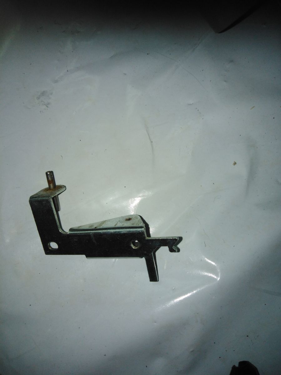

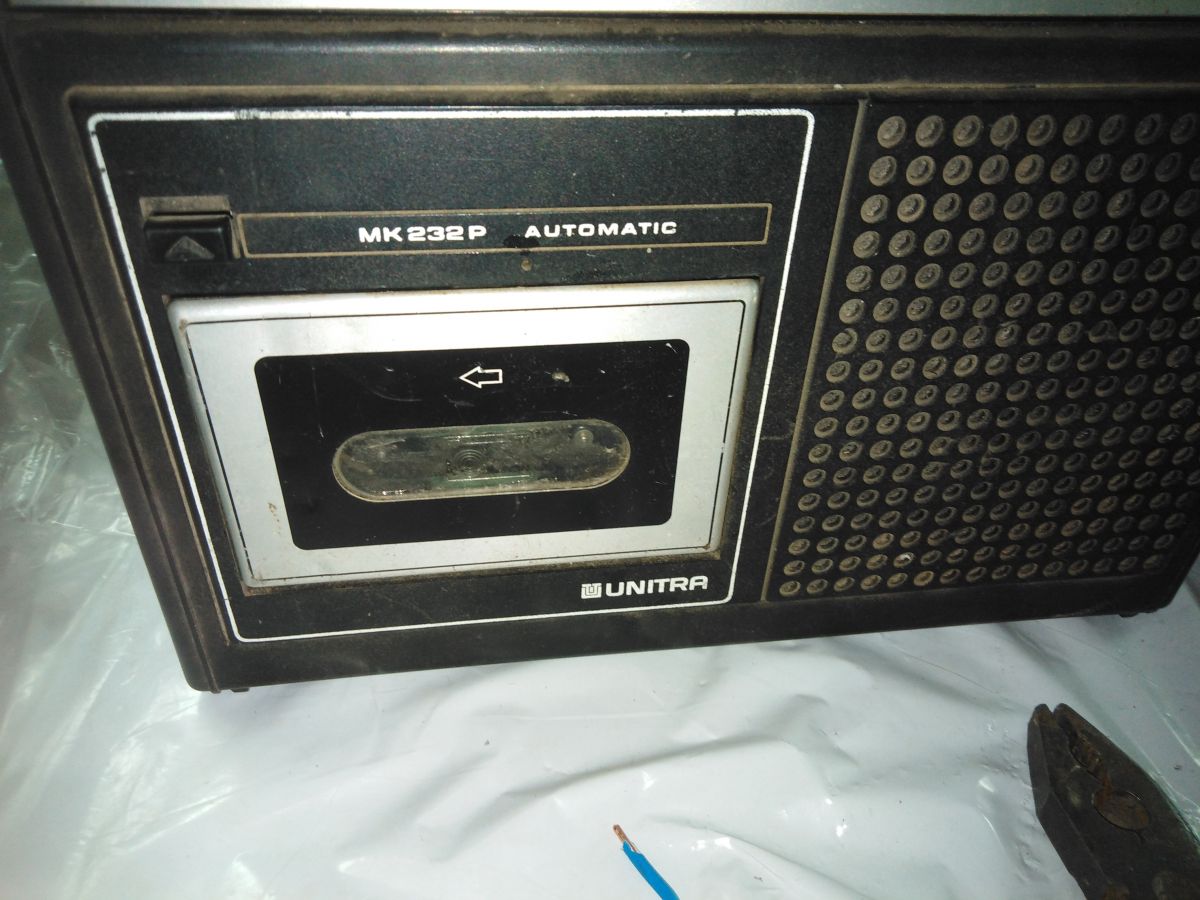

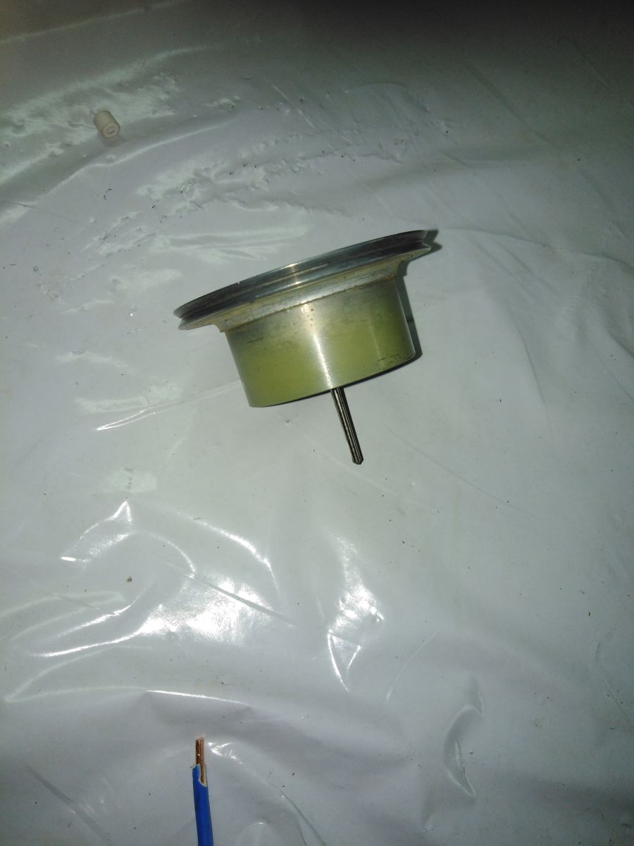

    Witam szanownych kolegów i proszę o poradę. Otóż wpadł mi ostatnio w ręce magnetofon Unitra 232P (ze starych zapasów magazynowych zakładu, w którym obecnie pracuję), a że jestem fanem Unitry i wszystkiego, co z nią związane (w przyszłości chcę otworzyć muzeum Unitry), od razu go przygarnąłem. Mam z nim pewien problem, gdyż jest on, można to powiedzieć, w częściach. Nigdy tego modelu nie naprawiałem, więc podsyłam jego zdjęcia i proszę szanownych kolegów o przejrzenie tych zdjęć i udzielenie mi odpowiedzi, czy są wszystkie jego części i czy warto go w ogóle próbować składać? Chciałbym jeszcze wiedzieć, co za część jest na zdjęciu nr 3 i gdzie ona powinna być. To, co udało mi się sprawdzić, to to, że silnik działa, a te rolki, na które wchodzi kaseta, mają dosyć duży luz wzdłużny. Uprzejmie proszę o porady, dziękuję.
    Przód magnetofonu Unitra MK 232P z widoczną kasetą w kieszeni na tle głośnika. Część magnetofonu na białym tle Wnętrze magnetofonu Unitra 232P w stanie rozłożonym Element z magnetofonu Unitra 232P z kołem pasowym i szczypcami na białym tle. Części magnetofonu Unitra 232P na białym tle. Czarny element magnetofonu na białym tle materiałowym Metalowy element z magnetofonu na białym tle.
    W opisie wkradł mi się mały błąd, chodzi mi o nazwę elementu z ostatniego zdjęcia i miejsce, gdzie ewentualnie on się powinien znajdować?

    Masz dokumentacje, składaj.
    Od strony taśmy z małą rolką

    >piotrpawlak5
    Jeżeli dobrze popatrzyłem to nie masz kompletu części, brakuje tych najczęściej felernych czyli kół zębatych: na koło zamachowe pośredniego koła dowijania, nie widzę też paska. Ogólnie "dla sportu" warto się zabawić w odbudowę jeżeli tylko stan zewnętrzny jest dobry. Tym bardziej, że to wersja z głośnikiem eliptycznym, moim zdaniem dużo lepiej brzmiąca od tej następnej z GD10/1,5.

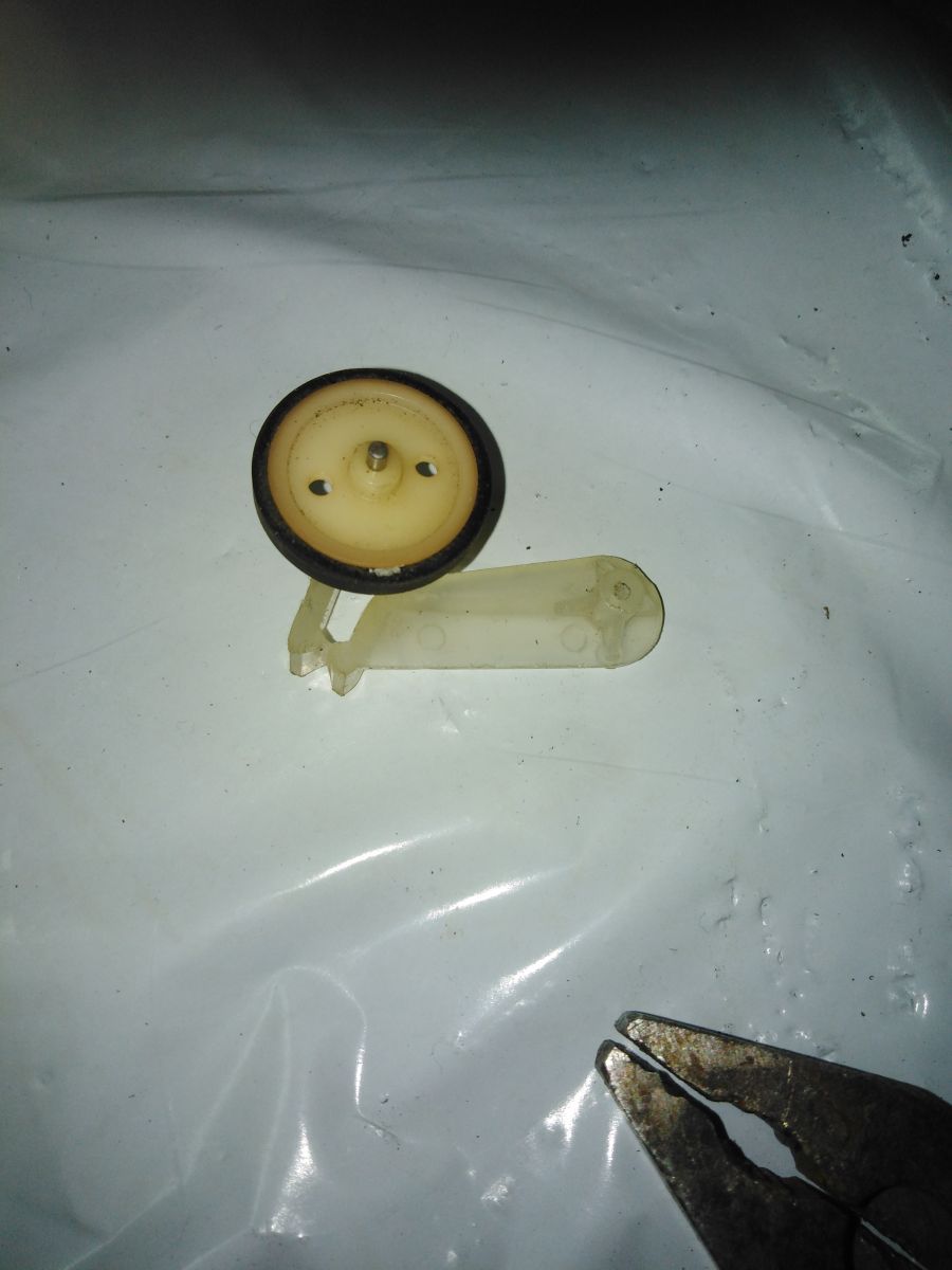

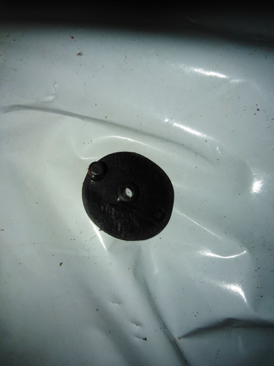

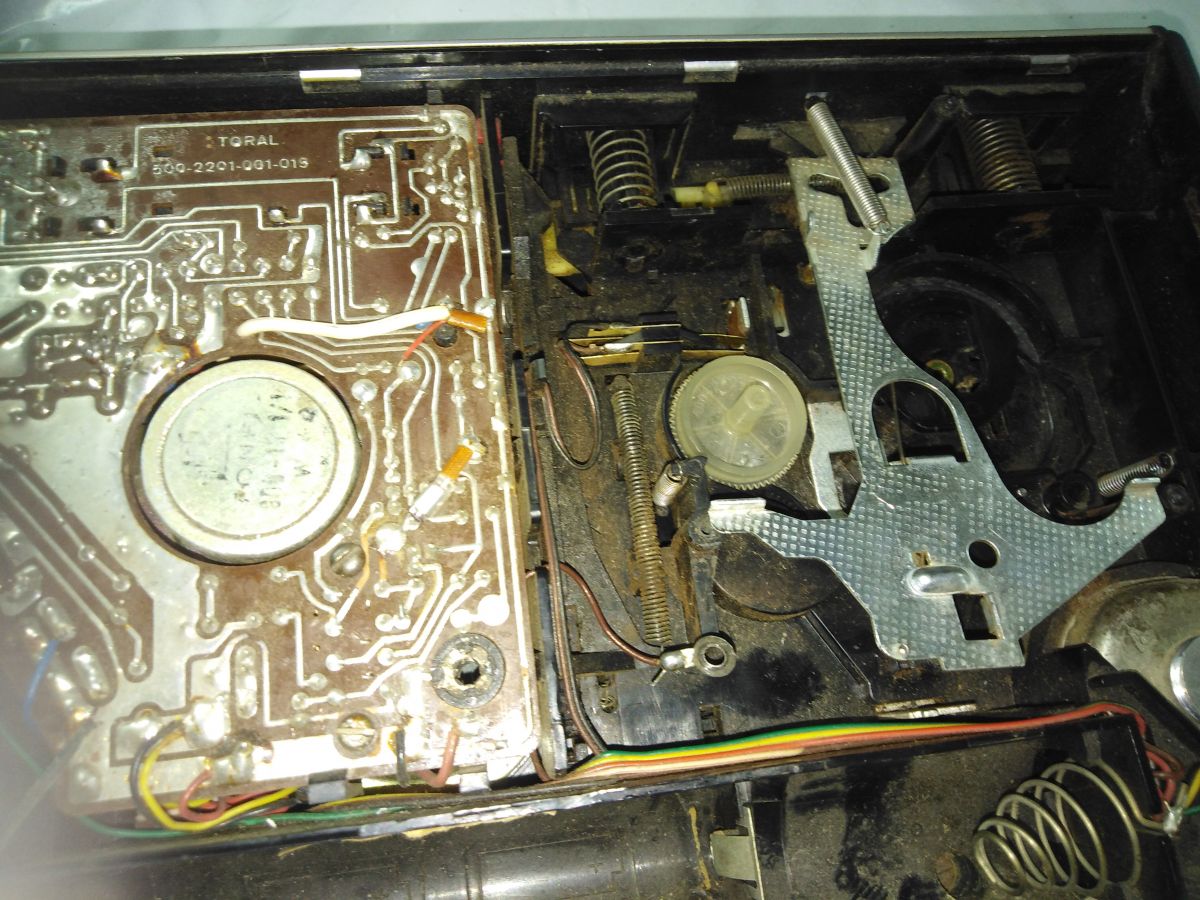

    >>21326325 [>>21326325

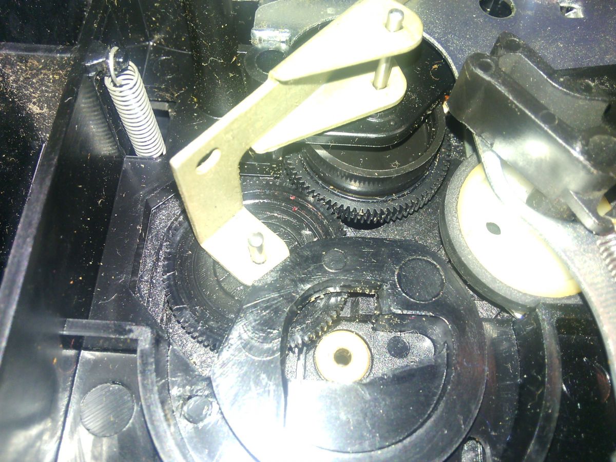

    witam dziękuję za odpowiedź stan zewnętrzy jest dość dobry wiedziałem ,że czegoś w nim brakuje a czy rolka dowijania to nie jest czasem ta rolka z mojego zdjecia nr 4 dzisiaj popołudniu trochę go jeszcze przejrzałem i napewno brakuje jeszcze dwóch sprężyn ( nr32 i 45 - numeracja ze schematu serwisowego powyżej jak mogą wygladać te koło zębate których u mnie brakuje ? pytam gdyż dostałem ostatnio od znajomego elektryka cała skrzynkę używanych części od magnetofonów otwarłem też dziś z przodu ten mój magnetofon i widzę ,że mocowanie jednej głowicy jest uszkodzone . W załączniku przesyłam zdjęcie Wnętrze starego magnetofonu z widocznymi podzespołami elektronicznymi i przewodami.
    Mam jeszcze jedno pytanie czy któryś z panów podjąłby się naprawy tego mojego magnetofonu gdyż ja nie zajmuję się zawodowo elektronika tylko hobbistycznie i nie mam wiedzy na temat wszystkich części a nie chciałbym go uszkodzić jeszcze bardziej wiadomo wszelkie koszty naprawy , przesyłek itp. ja pokryję Uprzejmie proszę o wiadomość. Dziękuję
    Witam ponownie chyba już wiem jak te zębatki mają wyglądać jedna z tych zębatek jest na tej części z mojego zdjęcia nr 7 o która pytałem do czego jest tylko nie mogę się połapać jak ta część powinna być zamontowana w magnetofonie
    Wystarczy wpisać na portalu aukcyjnym "zębatka MK232" i wyskakuje cała masa zamienników.
    A jak ją zamontować możesz zobaczyć tutaj:
    Wnętrze mechanizmu zębatkowego urządzenia elektronicznego.

    Witam dziękuję za porady te dwie zębatki już sobie załatwiłem nowe i mam jeszcze jeden problem gdyż brakuje mi do niego jeszcze 2 sprężyn w instrukcji obsługi serwisowej wyczytałem ,że mają one nr 45 i 32 i mam w zwiazku z tym pytanie czy te sprężyny mają dociskać czy odciągać bo tego nie mogę nigdzie wyczytać.

    Pomogła wymiana zębatek
