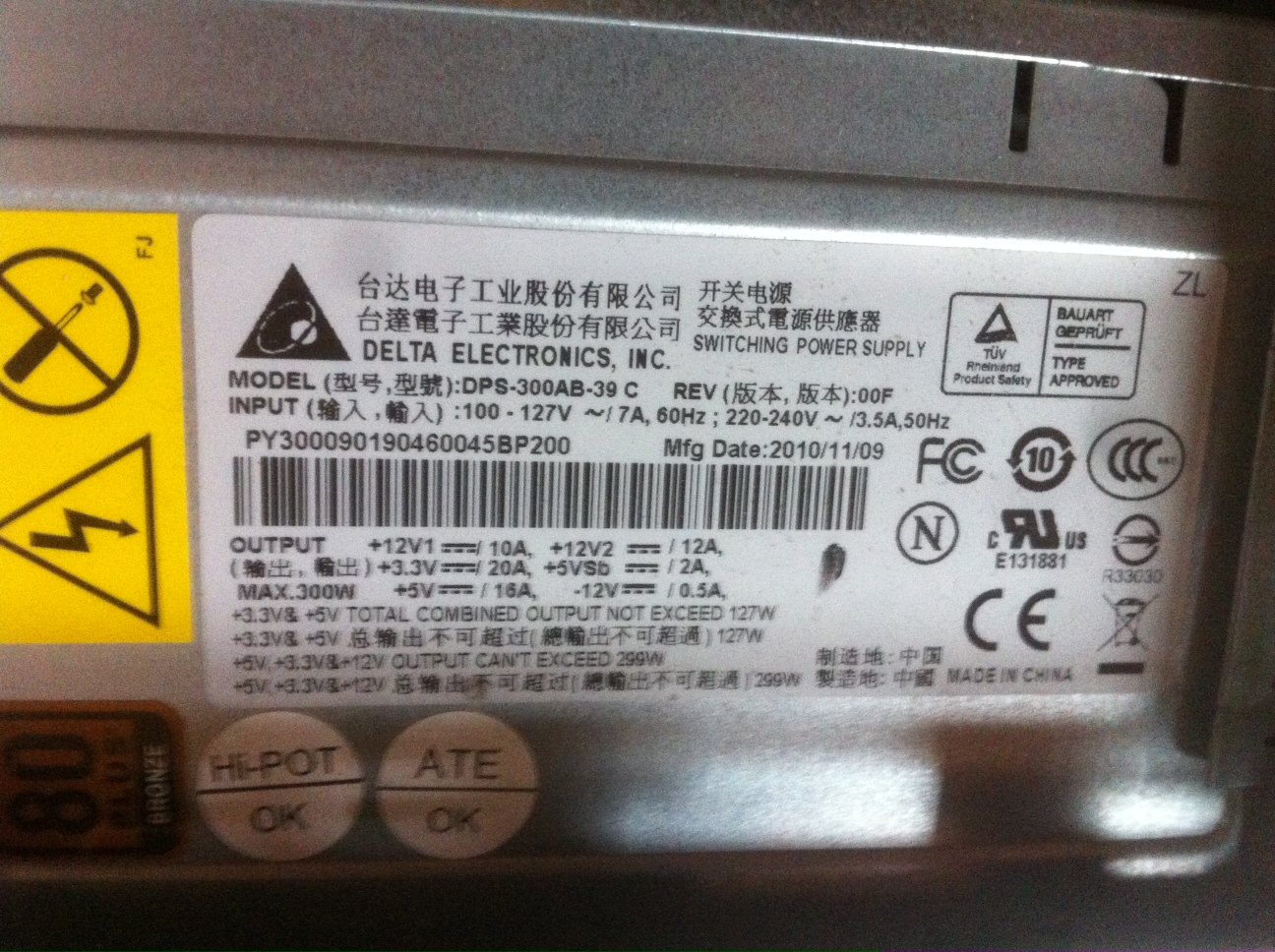

    Zasilacz - model i moc? Typ obudowy? Budżet ?

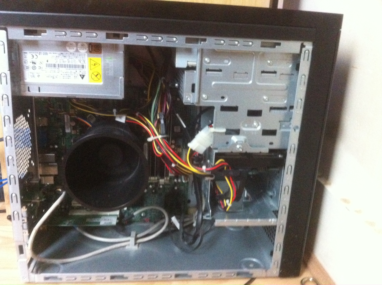

    Tutaj umieszczam zdjecie zasialacza.
    Jaka karta graficzna i zasilacz do Acer Aspire M3910 do CS:GO na 80 FPS?
    Nie orientuje sie zabardzo w cenach w polsce ale mam zamiad wydac okolo 100 funtow czyli 500 zlotych. jezeli wyjdzie troche wiecej lub mniej to tez bedzie dobrze.
    A typ obudowy nie wie jak sprawdzic i powiedziec. czy moglbys mnie jakos naprowadzic?

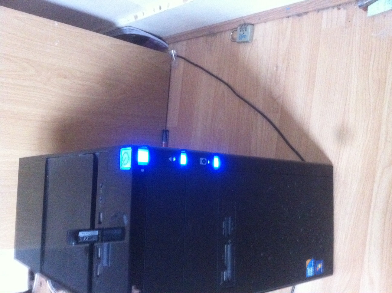

    Nie, to jest komputer stacjonarny.

    Zasilacz jest za słaby chociaż może z GTXem 750 da sobie radę i coś takiego bym tu maksymalnie wsadził. Obudowa to chyba Micro ATX?

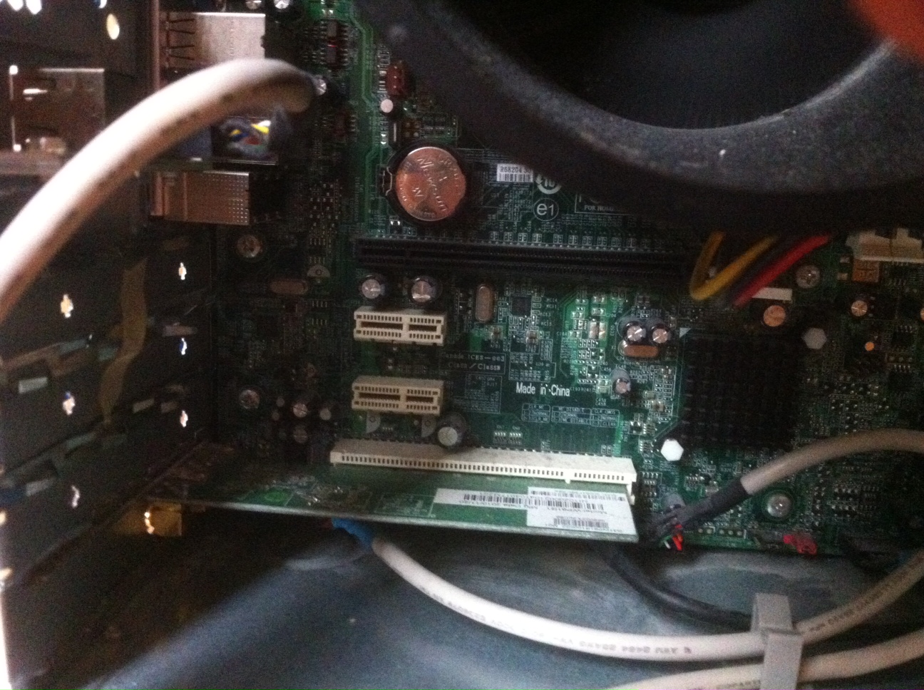

    Obudowa nie znam sie wiec nie wiem ale tu jeszcze jest inne zdjecie.
    Jeszcze mam pyanie czy ta karta graficzna jest kompatybilna z tym wejsciem.
    I czy kupno tej karty to bedzie w ciemno ze moze nie dzialac, bo nie chcial bym kupic czegos co nie bedzie mi dzialalo.

    Masz tam slot PCI-E więc każda karta pod te złącze będzie kompatybilna. Producent karty to właściwie tylko twój wybór, kup najtańszą.
    Karta pobiera około ~50W więc w teorii powinno ruszyć, zasilacz ma 120W na jednej linii a na drugiej 140W. Procesor z płytą i resztą nie powinien przekroczyć 100W.
