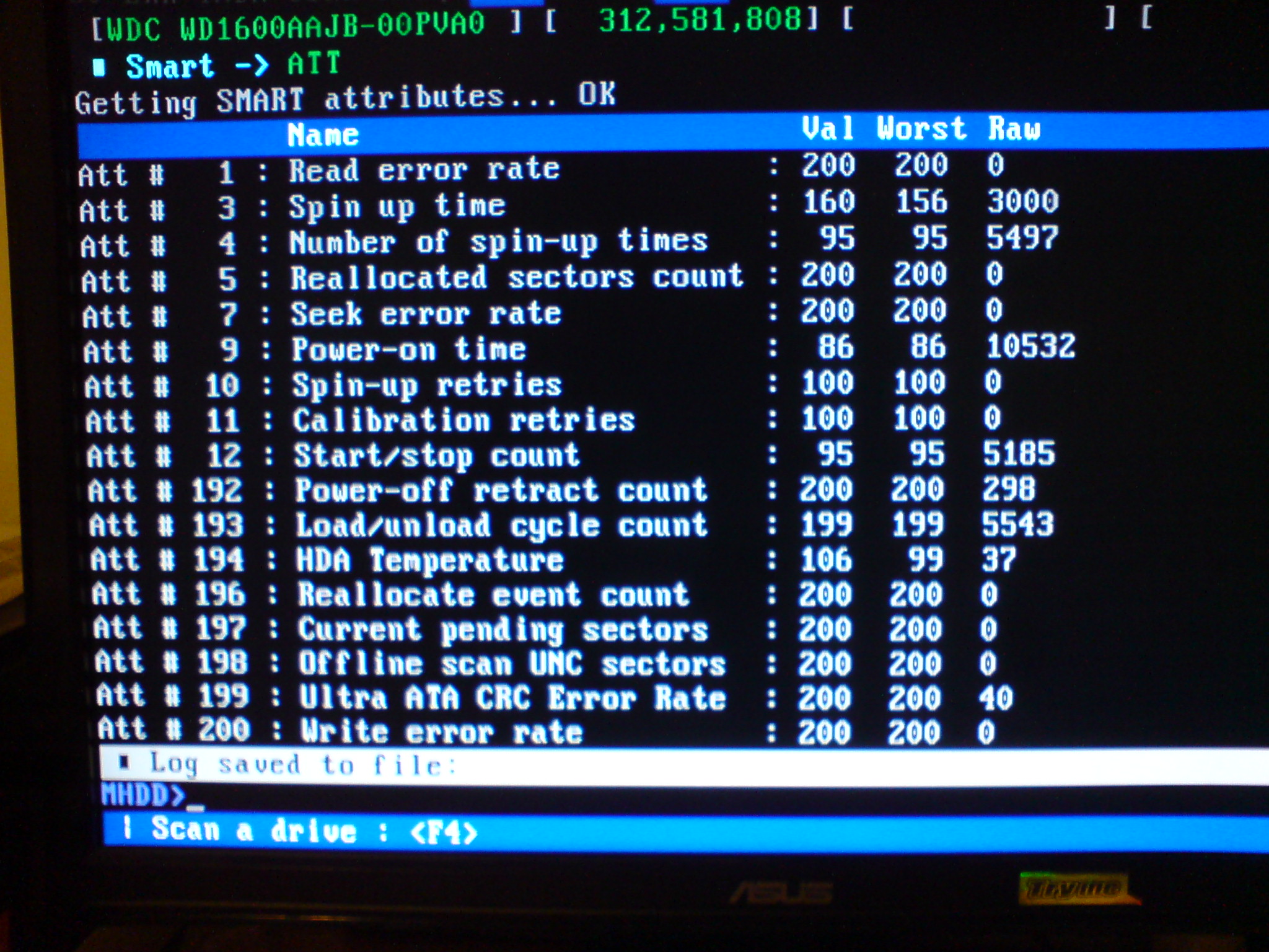

    Win. XP SP3 profesional w moim starym stacjonarnym PC uległ dzisiaj awarii. Uruchamia się prawidłowo do momentu wyboru konta użytkownika. Po zalogowaniu na dowolnego użytkownika pojawia się ekran "zapraszamy - trwa wczytywanie ustawień" i zawiesza się. Tylko myszka działa. Czasem uda się, że wczyta tapetę pulpitu - ale tylko samą tapetę, bez ikon itp i tylko myszka chodzi. Nie reaguje na klawiaturę - wisi. Tryb awaryjny działa naszczęście poprawnie. Próbowałem więc w trybie awaryjnym przywrócić system z zapamiętanych punktów przywracnia, jednak po zakończeniu przywracania i resecie dalej jest to samo. Nawet nie wyświetla komunikatu o rezultacie przywracania (czy powiodło się czy nie) nadal w tym samym momencie zawiesza sie. Czy można z tym coś zrobić oprócz formatu i ponownej instalacji? Mam tam wiele potrzebnych programów i danych i ponowna czysta instalacja byłaby bardzo kłopotliwa. Z góry dziękuję za wszelką pomoc.

    Podać SMART dysku, bo na uszkodzonym wszystkie zabiegi skończą się niepowodzeniem.
    SMART dysku odczytasz z Crystal disk info, w Twoim przypadku tylko w trybie awaryjnym, albo podłączając ten dysk do innego sprzętu (jako drugi dysk).
    Jest tez możliwość odczytu w MHDD.

    Administrator też się nie uruchamia. Mam MHDD na płycie butującej i odczytałem SMART dysku, tylko to jest cała strona parametrów i nie bardzo wiem jak to interpretować.

    Zrobić zdjęcie ekranu (uwaga, aby były widoczne wszystkie parametry) i umieścić na naszym forum.

    Załączam zdjęcie ekranu z MHDD:

    Dysk nie wygląda źle, parametr 199 budzi zastrzeżenia, do sprawdzenia (wymiany) taśma sygnałowa dysku.

    Taśmy podstawiałem inne i generalnie nic się nie zmieniło. Komputer jest jednak bardzo brudny - zakurzony i może to też powoduje gorszą pracę. Teraz czasami nawet pulpit z ikonami się wczyta i część ikonek w tray-u też, jednak nic nie można uruchomić bo na końcu nadal wisi - nie reaguje na myszkę itp. Może poza czyszczeniem z kurzu wymaga także gruntownych zabiegów konserwacyjnych systemu? Już wcześniej wydawał się trochę zmulony, wolniej się uruchamiał system, był trochę spowolniony itp. aż w końcu już całkiem zaniemógł.

    Trochę już o tym temacie zapomniałem, dlatego pisze z opóźnieniem. Oczywiście problem udało mi się rozwiązać. Główną przyczyną niedomagań był sterownik od karty graficznej. Po przeinstalowaniu sterownika (w rezultacie wymianie na inną wersję) i zastosowaniu zabiegów czyszcząco-konserwacyjnych zarówno sprzętowych jak i softowych (CCleaner, Defraggler itp.) komputer uruchamia się normalnie i wszystko wróciło do normy. Dziekuję za wszelką pomoc i zamykam temat.
