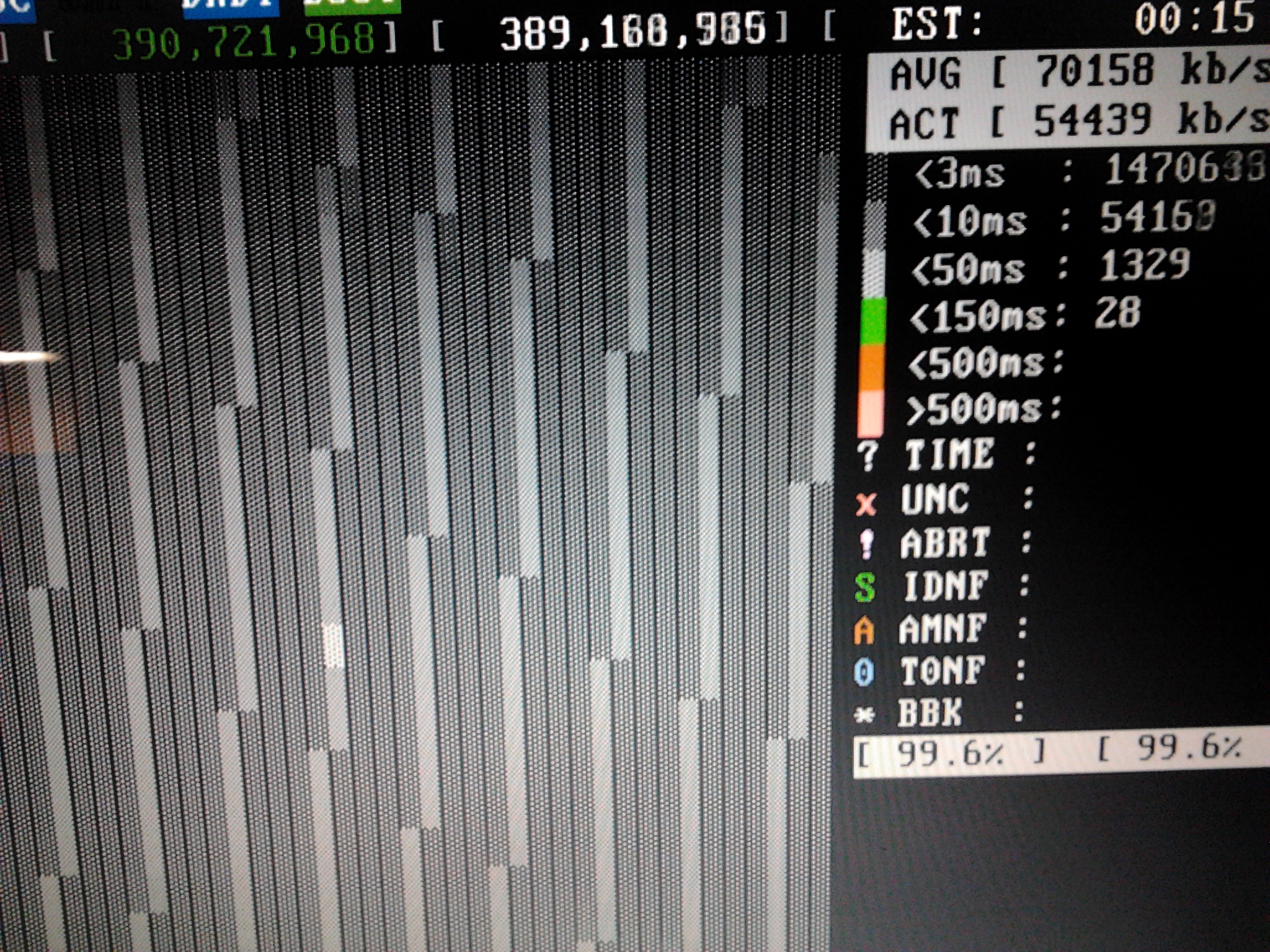

    Skan z MHDD:
    Od okolo 90% struktura zaburzona, wczesniej nieregularna.
    Windows XP, chkdsk zakończone pomyślnie, brak reakcji, brak dostepu do systemu
    Potem zmiana kierunku (nie wiem, czy jakkolwiek istotne)
    I znow
    Again
    Ostateczny wynik:
    Po przeczytaniu tutorialu o MHDD jako laik stwierdzam, że dysk nie jest jednak uszkodzony. Odczyt ponizej 50k kb/s nie schodził, zielonych prostokącików mały procent.

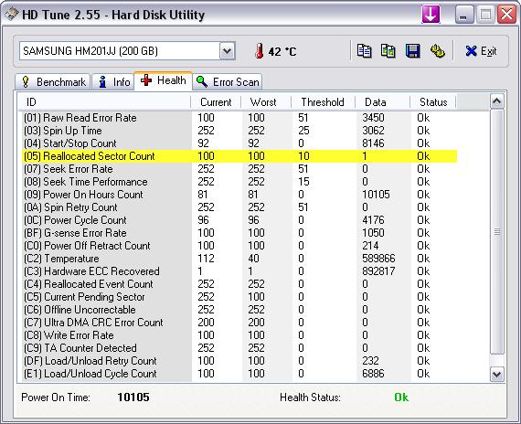

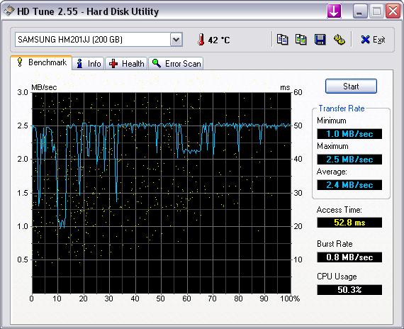

    Daj screeny z programu HD Tune (nie PRO) - wszystkie zakładki.

    Laptop chodzi od jakichs 2 godzin. Zauwazyłem poprawienie szybkości laptopa. Screeny zostały zrobione chwile po uruchomieniu i stabilizacji. Przed chwilą uruchomiłem skanowanie z 1 zakładki i wynik podobny. Dodam, że instalacja programu zajeła moment- tak jak zawsze.
    Słucham teraz muzyki w formacie FLAC- żadnych zniekształceń.
    Screeny:

    Jak chcesz formatuj sobie, oceń czy SMART się po tym poprawi...
    BTW: błąd w systemie plików to co innego niż uszkodzony dysk.
    Wg benchmarka masz porażający transfer :)

  • #19 10892761
    WojtasJD
    Posty: 13767
    Pomógł: 2911
    Ocena: 1576
    helmud7543 - czy chodzi o ten jeden realokowany sektor - to oznacza wg Ciebie uszkodzony dysk?
    Health status Ok <- HD Tune się myli czy jak?
    W takim razie jak nazwać dysk gdzie Health status będzie Bad - super-uszkodzony :D ?

    To już uszkodzenie fizyczne. Nie wiadomo, jaki jest stan powierzchni - zwykle, gdy już chociaż jeden sektor jest realokowany to reszta powierzchni też pozostawia wiele do życzenia (nie jest niemożliwa do odczytu ale mogą być sektory na granicy odczytywalności). Co by wyjaśniało problemy użytkownika. Dlatego prosiłem o skan MHDD, żeby sprawdzić to dokładniej.
    Health status OK to interpretacja programu. W CrystlDiskInfo byłby to już najprawdopodobniej status Uwaga.

    Zrobiłem format dysku, zainstalowałem system i teraz nie mam żadnych problemów, chociaż parametry SMART są podobne.
    Transfer Rate z HD Tune skoczył do ok 80 mb/s z wcześniejszego 1.5-2.
