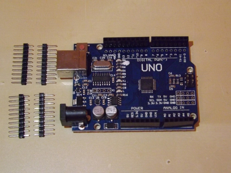

    Zamierzam kupić klon (najtańszy) znalezione na allego:
    Programowanie nieprzyzwoicie tanim klonem Arduino Uno
    Dane techniczne:
    Mikrokontroler ATmega328P
    FLASH 32kB,
    SRAM 2kB,
    EEPROM 1kB,
    Clock Speed 12 MHz,
    napięcie pracy 5V,
    napięcie wejściowe przez złącze DC 7-12V (limity: 6-20V),
    wejścia IN/OUT - 14 (z czego 6 to PWM ),
    Tylko on wygląda dziwnie. To znaczy informacja jest, że jest on kompatybilny z softwarem Arduino. Ale mikrokontroler pośredniczący jest jakiś inny niż Atmega 16u2
    Bardzo Was proszę rzućcie okiem na ten klon. Moim zdaniem wydaje się być tak, że parametrycznie jest zgodny z Uno. tylko nie wiem co robią te wejścia dodatkowe które są po prawej stronie za mikroprocesorem? Zamieszczam zdjęcie do porównania UNO z książki Simona Monka:
    Reasumując wszystkie pytania:
    1.Rozumiem, że wszystkie projekty jestem w stanie realizować na Leonardo, ale nie wszystkie z leonardo na UNO? Czy ktoś może mi pomóc zrozumieć dlaczego tak jest i podać jakieś realne przykłady?
    2.Czy podany klon to dobra propozycja na zakup jak na początek? Cena wydaję się być nieprzyzwoicie korzystna! Podzielcie się opinią.
    3. Czy zdarzyły się komuś jakieś niedziałające dobrze klony?

    No na ebay, to ja bardzo chętnie! Ale ten klon akurat kosztuje jedyne 11zł na allegro (okazja, podałbym link, ale nie da się), więc wezmę 2-3 sztuki (bo przesyłka kosztuje prawie drugie tyle) i dojdzie mi to do hotelu po 3 dniach, a nie po 25 z Chin. Dlatego pytam zadałem parę pytań, na które bardzo proszę o odpowiedź! Pozdrawiam i dziękuję za bardzo szybkie odpowiedzi
  • #8 14879589

    Ja bym ostrożnie podchodził do kupowania klonów arduino. Bardzo często trafiają się z podrobionymi układami ft232 z którymi oryginalny sterownik nie będzie chciał działać (nie wiem czy nadal są brickowane).
    Tak jak wyżej wspomniano: stykówka + atmega88/16A będzie najbezpieczniejszym rozwiązaniem.

    dondu napisał:
    tylko sterowniki Windows są inne.
    Ze strony producenta, czy może "specjalne" z bliżej nieokreślonego źródła ?
    Z CH340 nie miałem do czynienia, ale w przypadku ft232, pl2303 bardzo często podróbki są wyposażone w kwarc 12MHz, a oryginały nie (oczywiście nie musi to być regułą).
  • #11 14879652
    dondu
    Posty: 13906
    Pomógł: 1292
    Ocena: 809
    Ha, nie odpowiem Ci na to pytanie, gdyż nie pamiętam skąd je pobrałem. Ale generalnie bardzo uważam na źródła oraz bezpieczeństwo sprzętu i sieci, jeśli to miałeś na myśli.
    Załączam poniżej.

    Panowie na allegro wpiszcie "UNO R3 Klon ARDUINO ATMega328P-AU ATMEL" wyjdzie Wam oferta 10,70zł (bez przesyłki) Potwierdźcie informacje czy warto. Kupiło te klony ponad 100 osób. Czy może to być niebezpieczny klon, który może mi nawet komputer uszkodzić?? Trochę się zaniepokoiłem. Pozdrawiam i zachęcam do dyskusji.
  • #13 14879709
    jnk0le
    Posty: 172
    Pomógł: 33
    Ocena: 31
    Z szybkiego googlowania wynika że wszystkie 3 oryginalne układy powinny zostać bez problemu wykryte przez win 7.
    Komputera raczej nie uszkodzą, bardzo często wystarczy instalacja starego sterownika który nie wykrywa podróbek.

    Hmm, nieco się wbiję w dyskusję i brutalnie zmienię temat, jednak zaproponowany klon posiada wlutowany na stałe układ w SMD, a:
    Matkor91 napisał:
    biorę pod uwagę, że nie jeden mikrokontroler spalę
    Są inne wersje, niekoniecznie oryginalne, które posiadają zamiast takowego procesora podstawkę DIL. Jest to dużo praktyczniejsze od wersji z SMD, ponieważ można uszkodzony mikrokontroler łatwo wymienić (jednak uszkodzenie jest mało prawdopodobne), a także na przykład programować mikrokontroler, który później można wlutować w jakiś układ.
