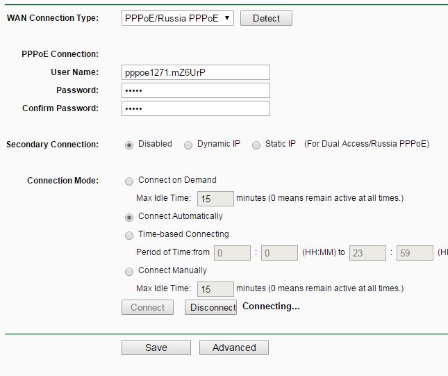

    Witam serdecznie do tej pory komputer łączył się z internetem bezpośrednio poprzez kabel do modemu, wystarczyło ustawić połączenie PPPoE wpisać nazwę użytkownika i internet śmigał modem to DASAN H640GV. Ostatnio zakupiłem router TP-Link TL-WR740N v4.23 kabel oczywiście wpięty w port WAN nazwa użytkownika i hasło PPPoE wpisane i nic, wgrałem mu najnowsze oprogramowanie też nic nie pomogło, cały czas nie otrzymuje parametrów połączenia na WAN a powinno przydzielić dynamicznie, sklonowanie MAC komputera też nic nie dało. Zastanawia mnie że przy wyborze typu połączenia jest PPPoE Rusia, proszę o pomoc, pozdrawiam :)

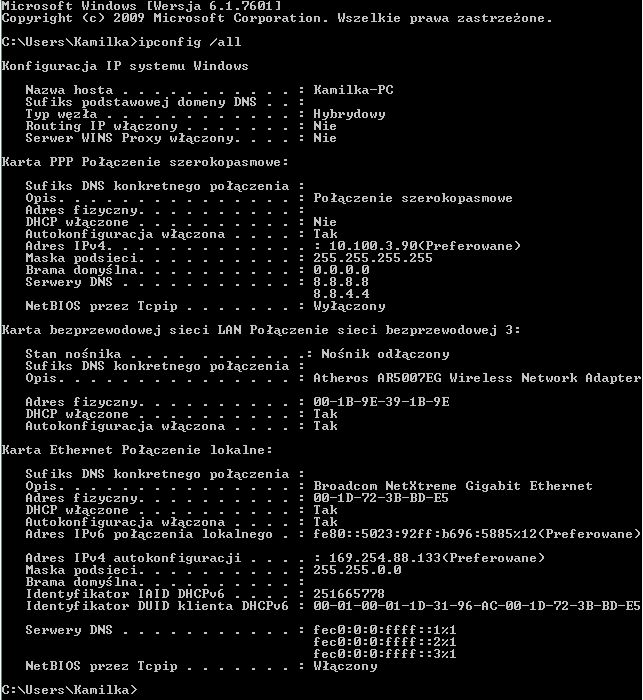

    Podłącz się bezpośrednio pod DASAN H640GV i daj obrazek z ipconfig /all kiesy korzystasz z internetu. Możesz wrzucić także status TP-Linka.
    Dostawca przewiduje możliwość korzystanie z własnego routera?

    To normalne przy PPPoE a co masz w statusie TP-Linka?

    Z logów wynika że jest jakiś problem z autoryzacją. Mac-a masz ok więc problem w loginie lub haśle? Wpisujesz 100% poprawnie? Jeżeli tak pozostaje kontakt z dostawcą internetu.
