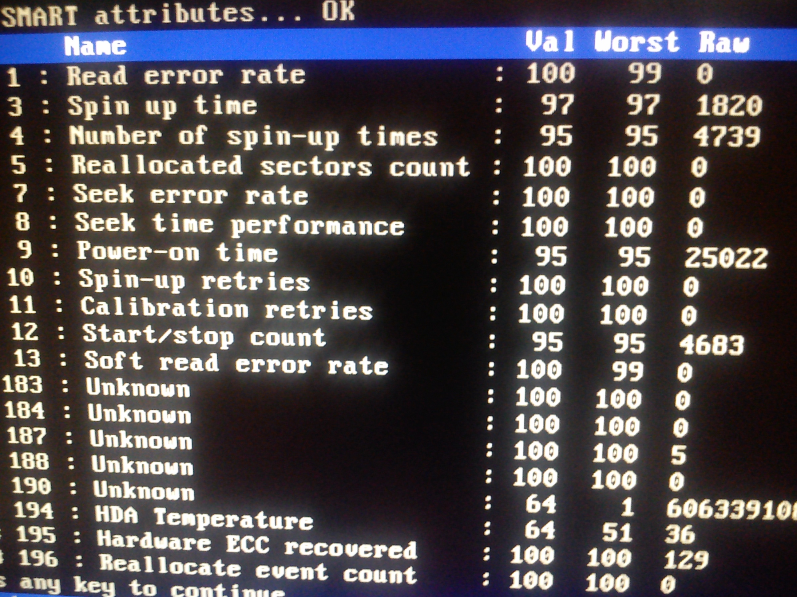

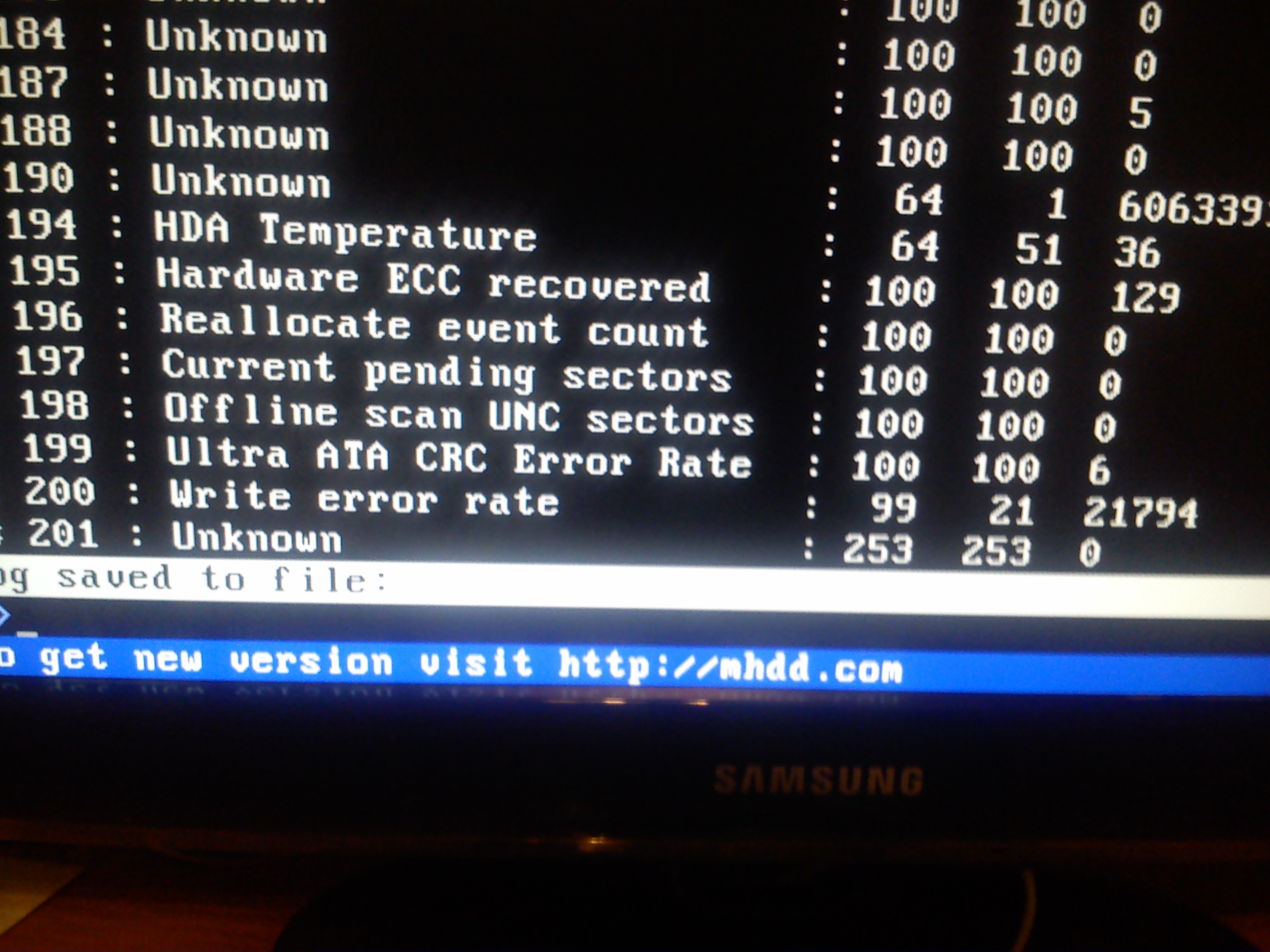

    sattes
    Poziom 8  
    Posty: 8
    1post zaktualizowany o smart (1sektor <500ms, 6 sektorów <150ms i dość dużo <50ms, dodatkowo przy <500ms występuje 4sektory <150ms)
  • #7 14892115
    Piotr160292
    Posty: 5137
    Pomógł: 374
    Ocena: 282
    Nie o to chodzi. To nie jest smart, tylko skan, a ty masz wstawić smart, nie przepisać, czyli odpalaszMHDD,wybierasz swój dysk, naciskasz F8 , robisz monitorowi zdjęcie aparatem/komórką i wstawiasz na forum. Ot cała filozofia. <500ms już budzą niepokój, bo to są sektory, które mogą zamienić się w bad sektory, czyli istnieje takie ryzyko, że z czasem dysk zacznie się psuć i zaczną wyłazić mu bad sektory.

  • #15 14892457
    Piotr160292
    Posty: 5137
    Pomógł: 374
    Ocena: 282
    Owszem, dysk też prawdopodnie do wymiany, ale kabel też, o czym mówi atrybut 199.
