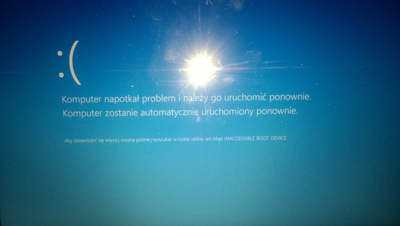

Niebieski ekran podczas instalacji Windows 10 z pendrive - co robić?
slawek71333 01 Sie 2015 22:22 1128 10
  • #1 14892082
    slawek71333
    Posty: 8
    Potrzebuję pomocy przy reinstalacji systemu wyskoczył niebieski obraz z napisem jak ponizej. Nie wiem co robić. Zrobiłem pendrive butowanego ale nie rusza> Nie mam już żadnego pomysłu. Cały czas przełancza się na niebieski ekran i wyłancza i spowrotem to samo. Prubowałem coś tam w BIOSIE ale nic z tego. Komputer ma rok

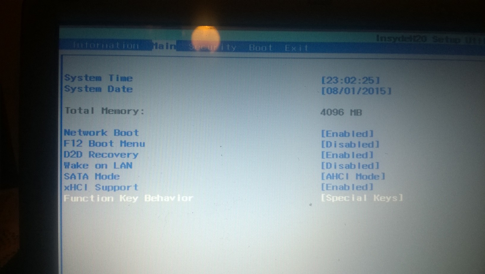

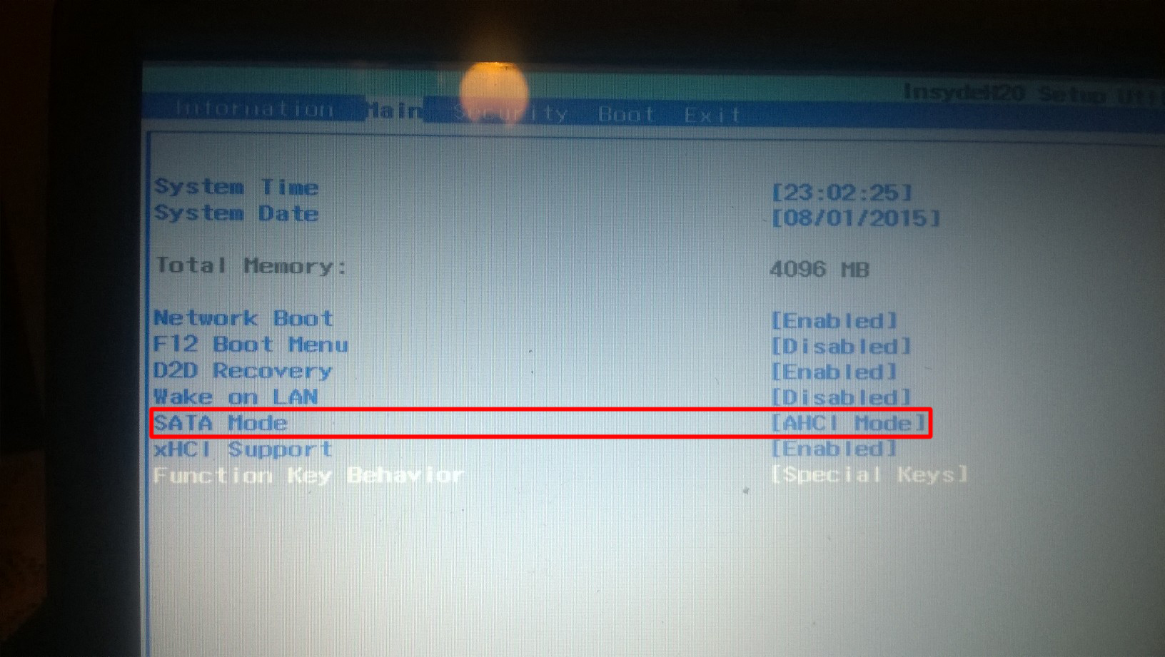

    Wejdź do BIOS-u jeszcze raz i ustaw AHCI na Enable (tryb Auto, lub Manual). Jeśli nie ma tak, daj na RAID, bądź IDE.
  • #5 14892149
    slawek71333
    Posty: 8
    xHCI Support mam na Enabled czy o to chodzi?
  • #6 14892169
    envoyez
    Posty: 117
    Ocena: 5
    Nie, "xHCI Support" tyczy się konfiguracji portów USB, a ja mówiłem o zmianie trybu pracy kontrolera sATA.
  • #7 14892173
    slawek71333
    Posty: 8
    to nie wiem gdzie to zmienić zaraz zrobię zdjęcia biosu i wyślę

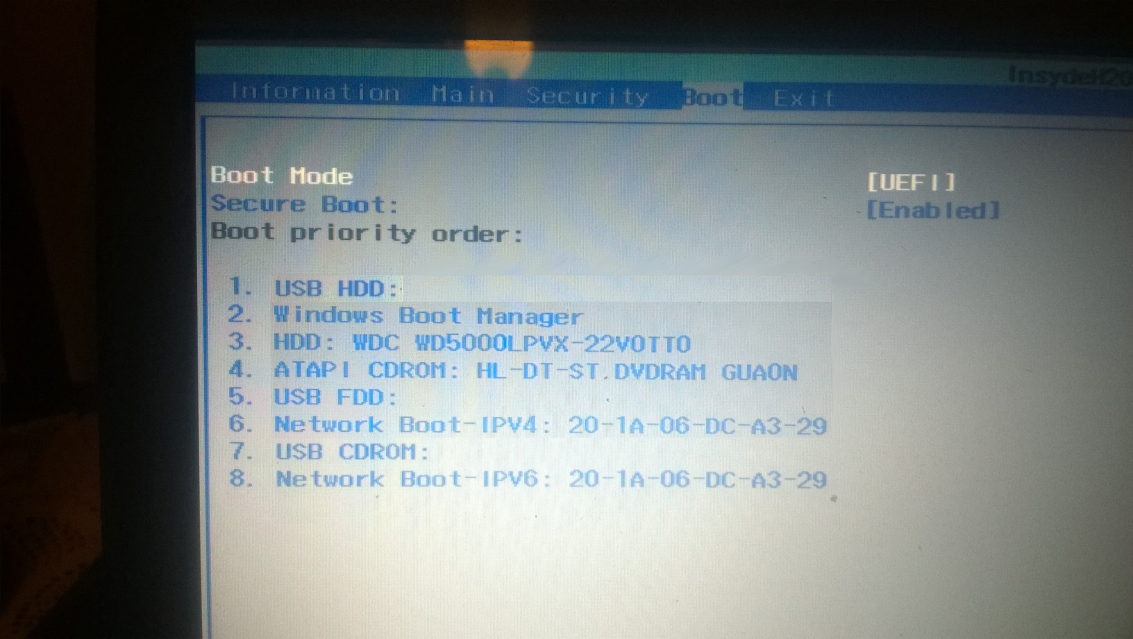

  • #9 14892212
    slawek71333
    Posty: 8
    kiedy jest włożony pendrive w 6 pozycji BOOT - USB HDD jest napisane Generic USB Starage i poza tym nic nowego się nie dzieje
    w tej pozycji nic nie można zmienić
  • #10 14892269
    w1941s
    Posty: 150
    Ocena: 21
    Ale wiesz, że pena musisz "przesunąć" na pierwsze miejsce w liście bootowania.
    Tu przykład:
    Tam gdzie CD-ROM na obrazku, ma być pendrive.
  • #11 14892507
    envoyez
    Posty: 117
    Ocena: 5
    Jak kolega w.w. Wejdź do opcji "Boot", kursorem (w dół) najedź na "6. USB HDD:" i klawiszem "F6" "przesuń" pendrive'a na początek menu. Potem restart z pendrivem Windows 10. Musi być tak jak na obrazku:
