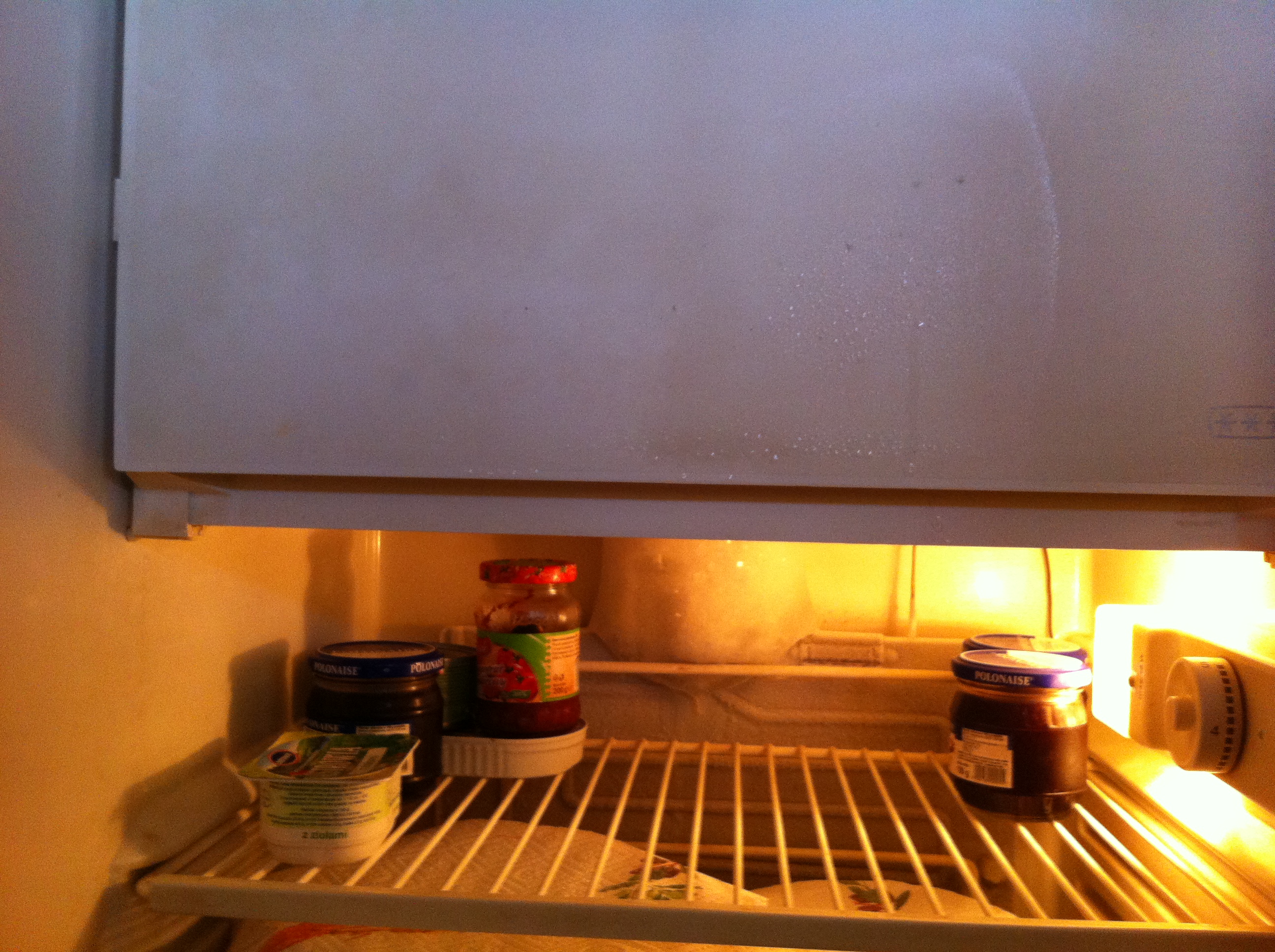

    na tylnej ścianie bezpośrednio pod zamrażalnikiem zbiera się lód w dużej ilości (zdjęcie).
    chłodziarka Zanussi ZFL-243 - lód na tylnej ścianie
    Na zamrażalniku występuje dużo wilgoci.
    Lód zaczął występować od około półtora miesiąca.
    Efekt ze zdjęcia wystąpił około dwa tygodnie od ostatniego rozmrożenia, lód występuje wokół całego zamrażalnika.
    Otwór odpływowy jest drożny, uszczelka drzwi wygląda na całą, włożona pod uszczelkę drzwi kartka przesuwa się z dużym oporem.
    Co jeszcze może być przyczyną?

    czy ktoś ma jakiś pomysł?
