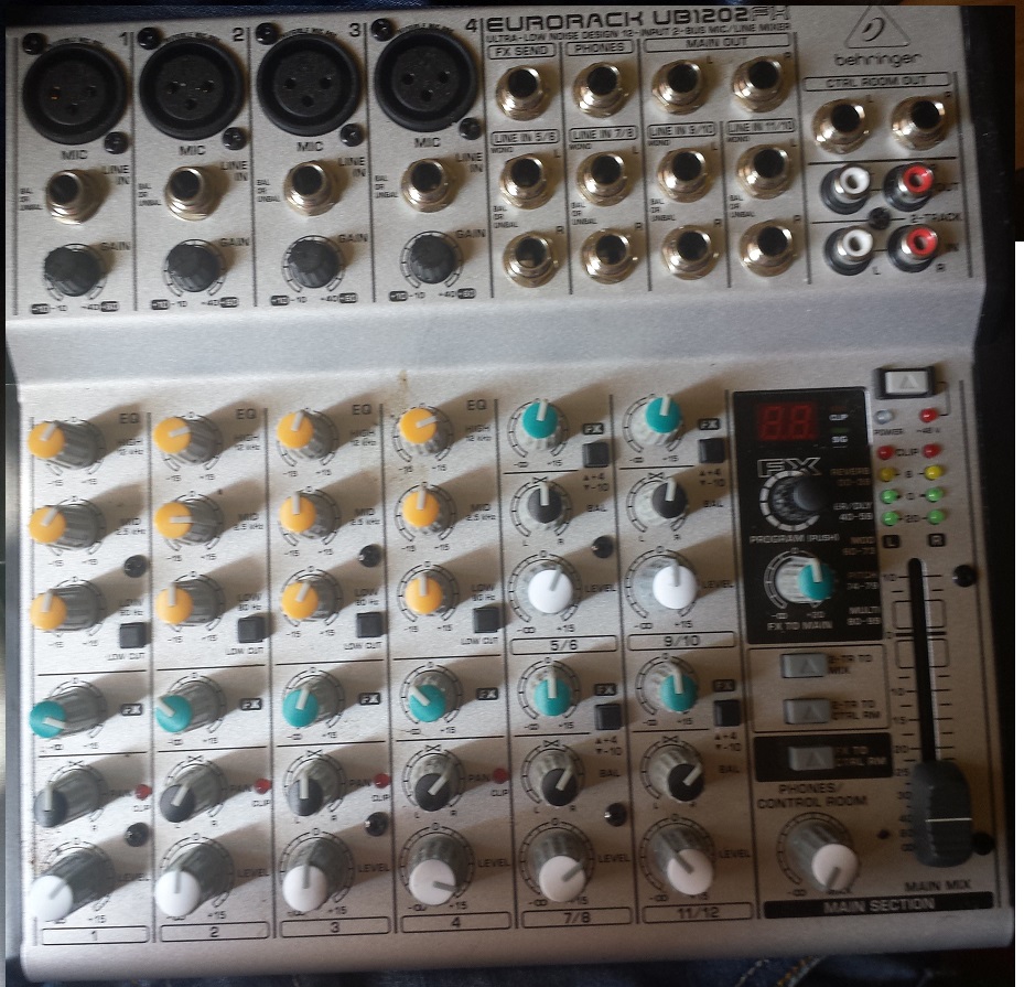

    Witam, posiadam 2 pary kolumn tonsil zeus i wzmacniacz t.amp 1050, po podłączeniu wszystkich kolumn szeregowo nie gra to zadowalająco, zastanawiam się nad kupnem 2 końcówki mocy i nie wiem czy jest dobry pomysł - proszę o pomoc? Zależy mi na max wykorzystaniu tych kolumn.
    Sprzęt widoczny na zdjęciach, z góry dziekuję za pomoc.
    • Jakie końcówki mocy do 2 par kolumn Tonsil Zeus i wzmacniacza t.amp 1050? 20150729_102819.jpg (639.66 KB) Musisz być zalogowany, aby pobrać ten załącznik.
    • Jakie końcówki mocy do 2 par kolumn Tonsil Zeus i wzmacniacza t.amp 1050? 20150729_103010.jpg (643.36 KB) Musisz być zalogowany, aby pobrać ten załącznik.

    mam pytanie czy jest możliwosc spięcia ze sobą 2 t.amp i w jaki sposób

    igolak81
    Posty: 4
    tak mam mixer behringer 1202fx a z podłączeniem tych 4 kollumn pod ten wzmacniacz nie bedzie problemu

    igolak81
    Posty: 4
    Witam Posiadam taki mixer mozna prosic jakis schema bo nie wiem dokładnie ja ma to byc spiete
    Dziekuje za pomoc dzisiaj zamówiłem 2 t.amp 1050 mysle ze będzie dobrze, zostaje tylko kwestia podłączenia tych wzmacniaczy do mixera , prosił bym bardzo o jaki schemat bo niebardzo wiem z góry dziękuje.
    jak podłączyć

    DjMapet
    Posty: 16274
    Pomógł: 2137
    Ocena: 1718
    Crossover nie będzie potrzebny. No jedynie w przypadku, gdyby autor chciał podłączyć kolumny w bi-ampie.
    igolak81 napisał:
    jak podłączyć
    Z wyjść liniowych MAIN OUT-L/R miksera, podajesz sygnał na gniazda jack A/B pierwszej końcówki mocy, dwoma kablami TS 6,3mm - TS 6,3mm, np. takimi: http://muzyczny.pl/towary1/47584.jpg
    Z gniazd XLR A/B tej pierwszej końcówki, podajesz sygnał na gniazda jack A/B drugiej końcówki mocy, dwoma kablami XLRm TRS 6,3mm, np. takimi: http://muzyczny.pl/towary1/93433.jpg
    Oczywiście, do każdej końcówki podłączasz jedną parę kolumn - po jednej kolumnie na kanał.
    Dodam jeszcze, iż gniazda jack oraz XLR w końcówkach mocy, są połączone ze sobą równolegle, tak że po podaniu z miksera sygnału na gniazda jack A/B, ten sam sygnał można pobrać z gniazd XLR A/B i podać do następnej końcówki mocy itp. Oczywiście, po podaniu sygnału z miksera na gniazda XLR A/B końcówki, ten sam sygnał można pobrać z gniazd jack A/B i podać do następnej końcówki mocy.
    Uważaj z mocą!
    Moc końcówek jest sporo większa od mocy znamionowej kolumn.
    Przede wszystkim nie dopuszczaj do przesterowania wzmacniaczy (nie graj na świecących CLIP-ach), bo popalisz głośniki w kolumnach.
