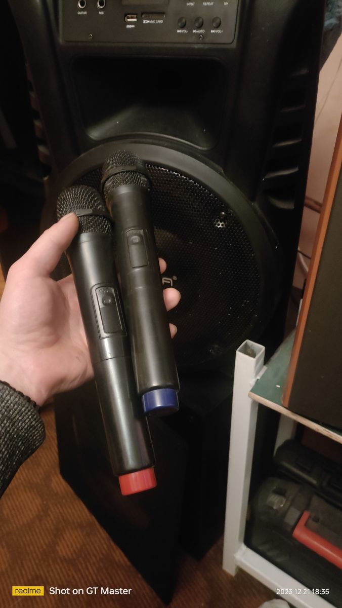

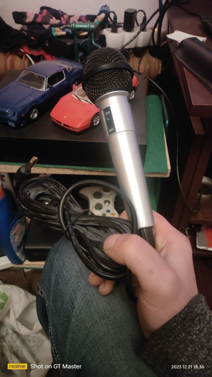

    Witam. Mikrofony okurat mam 3 2na bt a jeden na Jacku. Jakoś tak się uzbierały.

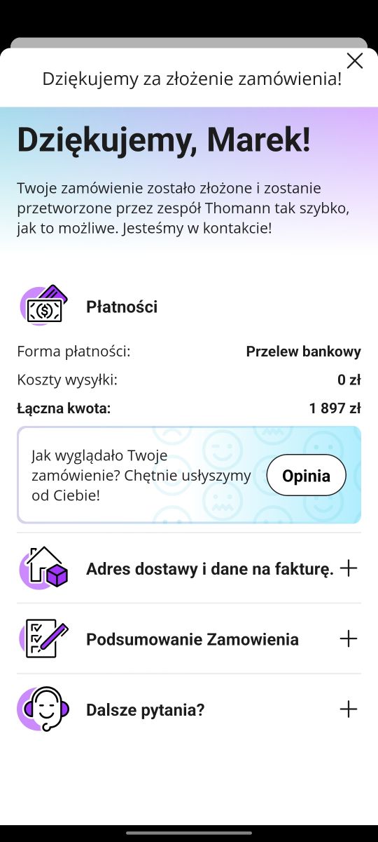

    Podsumowanie zamówienia online z podziękowaniem dla Marka.

    Ok. Poszło🤑 okablowanie musiałem zamówić z innego konta. Po zakupie Tonsil i tego jedno trochę schudło. Więc kable zamówiłem przez drugie.
    Ale czego się nie robi dla pasji😆
    Miałem na myśli coś ciut bardziej PRO.
    Mikrofon mikrofonowi nierówny. :-)
    Niedobrze, bo koszt kabli będzie niższy jak 900 PLN więc doliczą Ci koszty wysyłki kabli w kwocie 49 PLN.
    https://www.thomann.de/pl/helpdesk_shipping.html

    Osoba trzymająca dwa mikrofony przed głośnikiem. Osoba trzyma mikrofon przewodowy w ręce, na tle modeli samochodów.
    Faktycznie one są chińskie. Może zeczywiscie rozważyłbym kupno jakiegoś mikrofonu, a co tam jak się bawić to się bawić. Tylko poprosiłbym ciebię o jakieś propozycje, bo sam to kupię worek a z niego kot wyskoczy.
