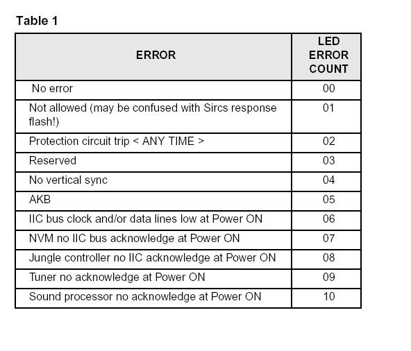

    Wedlug listy bledow 05 jest to blad AKB ale nie wiem co oznacza ten skrot, moze ktorys z kolegow bedzie w stanie to rozszyfrowac.

    :arrow: Richi
    Już kiedyś szukałem informacji na temat AKB i nie znalazłem. Też jestem tym zainteresowany, może ktoś wie?
    Sprawa wyjaśniona.
    Automatic Kinescope Bias.
