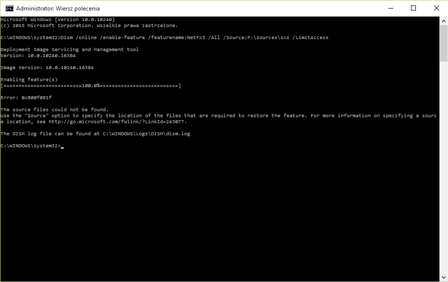

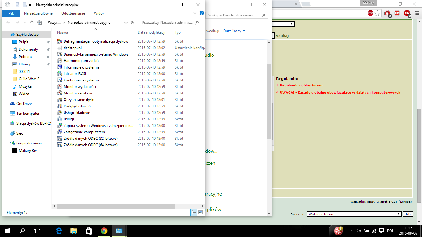

    Hej,
    Wczoraj postanowiłem zrobić Update na moim Win 8.1 i wszystko było by dobrze gdyby nie ten okropny error 0x800f081f, który uniemożliwia mi instalację .Net Framework 3.5 sp 1. Potrzebuję pomocy gdyż zdaje mi się iż zrobiłem wszystko co mogę :( przeinstalowałem nawet system jendak wciąż te same błędy.
    Korzystałem z tego poradnika:
    treneski blogspot com/2015/08/how-to-enableinstall-net-framework
    jednak się nie powiodło pokazując mi to:
    Błąd 0x800f081f przy instalacji .NET Framework 3.5 na Windows 10 po aktualizacji
    oraz:
    Wyprzedzając pytania o Zasady Grupy / Group Policy, ja czegoś takiego nie posiadam na swoim sprzęcie:

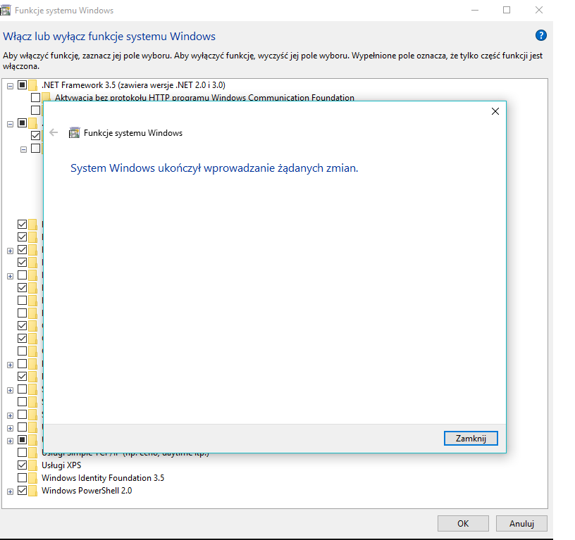

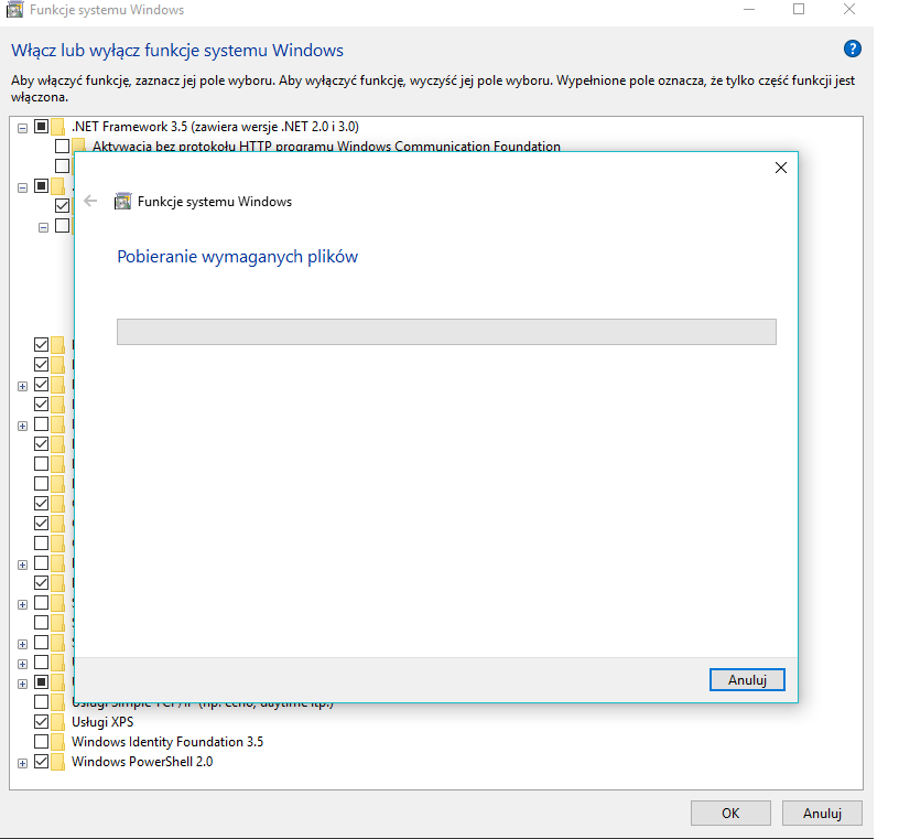

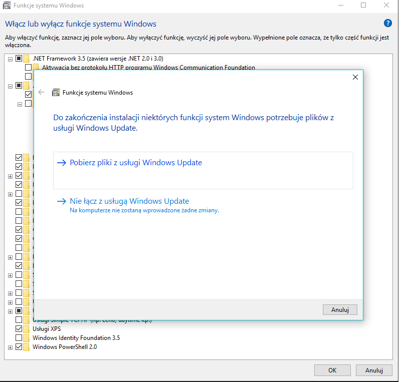

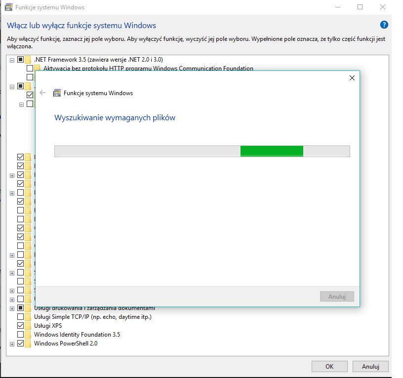

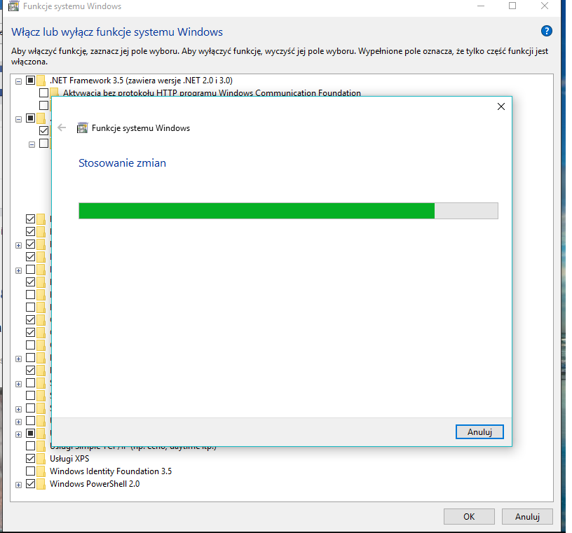

  • #10 15277138
    kasiula_94
    Posty: 6
    po wybraniu opcji które kazałeś i próbie zapisu system pobrał je i .. działa !
    • Błąd 0x800f081f przy instalacji .NET Framework 3.5 na Windows 10 po aktualizacji 11.png (39.53 KB) Musisz być zalogowany, aby pobrać ten załącznik.
