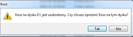

    ostatnio korzystałem z programu "minitool partition" i chciałem zmienić nieco rozmiary dysków. robiłem to już kilka razy i nigdy nie było żadnych problemów, tym razem jednak, wystąpił jakiś błąd i system w ogóle nie chciał się podnieść, udało mi się poniekąd znaleźć rozwiązanie i system się włączył, ale zniknęła cała jedna partycja, znaczy "tak jakby" zniknęła, gdyż jak widać na (scr.1) poniekąd system ją wykrywa, ściągnąłem program DMDE ale nie za bardzo potrafię z niego korzystać, jednak udało mi się zauważyć że - tak samo, niby jest, ale jakaś dziwna (scr.2)
    i tutaj jest moje pytanie - czy da się te dane jakoś odzyskać? uruchomić normalnie partycję?
    jeśli będzie potrzeba podam całą resztą niezbędnych informacji.
    dziękuję i pozdrawiam.

    W DMDE wybierz swój dysk z urządzeń fizycznych i wstaw screen z okna partycje.

    Zaznacz $Noname 04, wybierz przywracaj, zastosuj i zrestartuj PC. Możesz też kliknąć PPM na tą partycję --> przywrócenie sektora rozruchowego z kopii, zastosuj, restart PC.
    BTW. Jakiś dziwny ten podział, masz zostawione 5 GB nieprzydzielone do żadnej partycji, partycja zastrzeżone przez system ma aż ponad 3 GB nie wiedzieć czemu.

    zrobiłem tak jak napisałeś, własnie leci check disk, zdam relacje jak przejdzie :)
    a co do tych nieprzydzielonych danych - jak mówiłem, używałem programu mini tool - chciałem odjąć po 5 giga od dysków "D" i "E" i dodać na "C" ale wystąpił błąd ... no i jestem teraz tutaj ...
    tak zapytam - są szanse na odzyskanie danych z dysku? czy spodziewać się raczej najgorszego? był prawie pełen, a 800 giga różnych danych, to jednak troszkę cenna rzecz.
    pozdrawiam.

    Dane wydają się być całe, partycja powinna być widoczna. Nie połączysz tych 5 GB do C, bo to inne obszary dysku, nie połączysz końca jednej partycji z końcem drugiej, co najwyżej z początkiem, jeśli leżą koło siebie. Stan dysku ok? Pokaż jeszcze na wszelki wypadek SMART, bo użycie CHKDSK ( a o nim piszesz) na uszkodzonym dysku może dobić dane i dysk.

    po całej nocy chkdsk zakończył pracę, i komputer się uruchomił a partycja znów jest :) na dzień dobry przywitał mnie komunikat o "koszu" a dalej pojawił się drugi problem - nie mam w zasadzie do niej dostępu, jestem jedynym użytkownikiem komputera (w sensie że jest tylko jedno, domyślne konto) więc raczej uprawnienia dostępu powinny być narzucone z góry, a gdy próbowałem je zmienić to znów pokazał się taki kwiatek. komunikat o błędzie/odmowie dostępu pokazuje się do znacznej części plików na tym dysku.
    teraz z rana, nie bardzo mam czas na sprawdzenie komputera SMARTem, ale zrobię to po pracy.

    A jak nadasz sobie pełne prawa do wszytkich folderów, gdzie nie masz dostępu, to jaki wynik? Ewentualnie uszkodzenie części plików na partycji może być wynikiem problemów z dyskiem, dlatego poczekajmy jeszcze na SMART.

    nie mogę zmienić ustawień zabezpieczeń, cały czas pokazuje się odmowa dostępu, tak samo jak próbuje zmienić właściciela. do niektórych folderów pokazuje komunikat że nie mam dostępu, a jednak mnie puszcza, a do "program files" bezwzględnie nie chce mnie wpuścić ani nadać uprawnień.
    próbowałem zmienić uprawnienia, to wywala wciąż te same błędy które zamieściłem post wyżej ...
    raport ze smart'a "S.M.A.R.T. Vision report", oby to było to, bo rzekomo szedł przez kilka ładnych godzin w czasie gdy byłem w pracy.

    Stan dysku O.K. :D
    Zobacz czy pod tą dystrybucją będziesz miał dostęp do plików na tej problemowej partycji:
