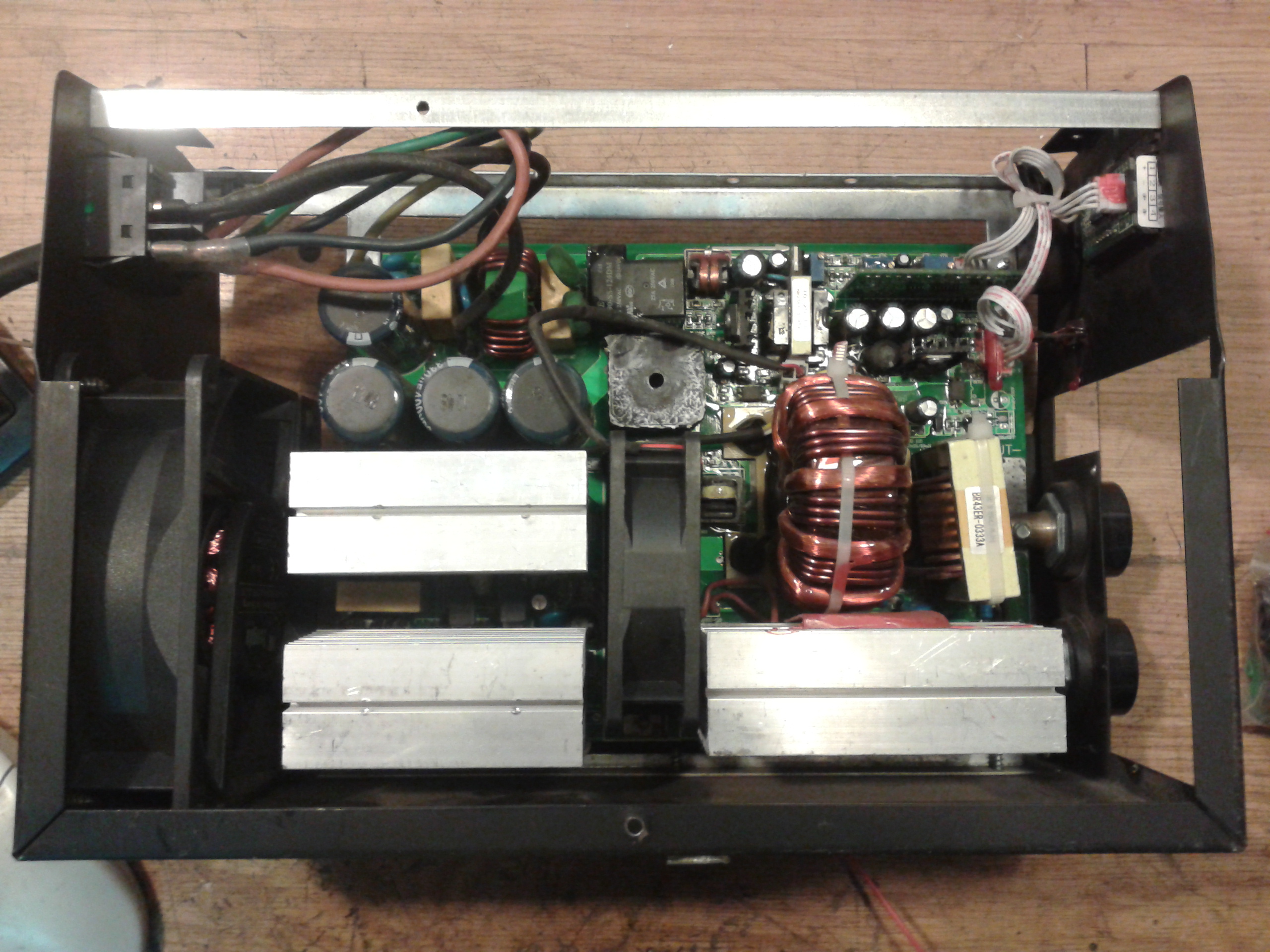

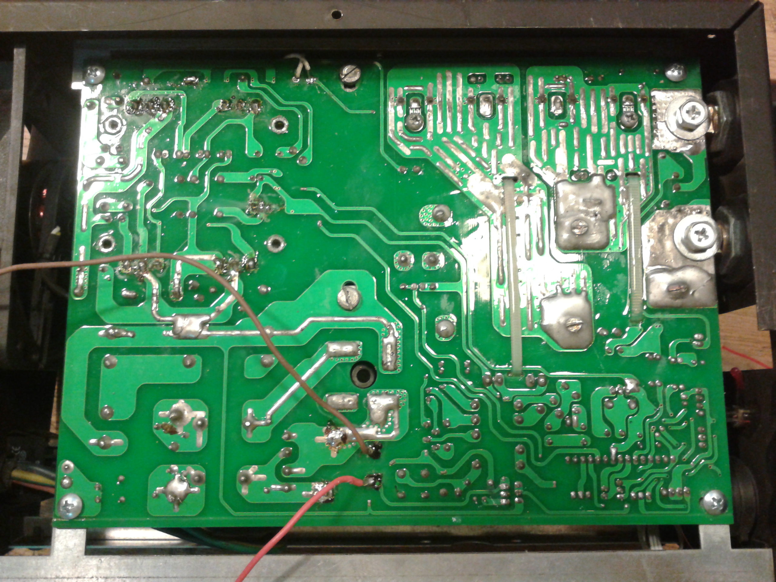

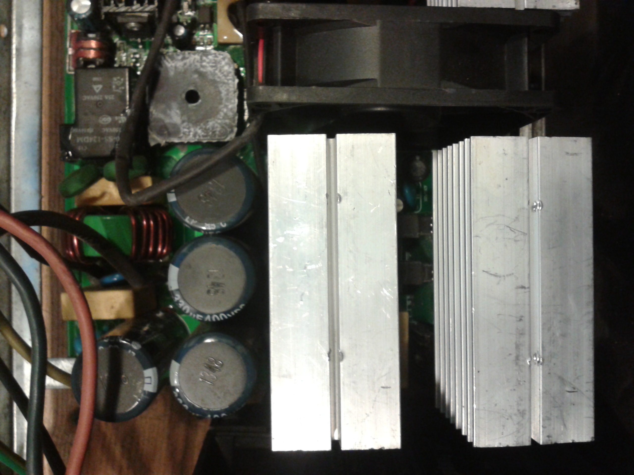

    Witam!
    Mam problem z ową spawarką. Otóż w pierwszej kolejności zacząłem od sprawdzania napięć za przewodem, za mostkiem prostowniczym jest ponad 320V DC, a więc dobrze. Znalazłem na płycie przekaźnik, który postanowiłem zasilić z zasilacza i nagle pstyk, wywaliło mi zabezpieczenie nadprądowe. Po ponownym włączeniu spawarki okazało się, iż na cewce przekaźnika jest 230V. Przykładając żarówkę 25W/230W między chassis a miejsce, gdzie dolutowałem czerwony przewód żarówka świeci prawie pełną mocą, kontrolki sterowania żarzą się, jak i wyświetlacz a środkowy wentylator kręci się około 2 obr/sek. Następnie do przewodu czerwonego i brązowego (cewka przekaźnika) podałem 24V z akumulatora. Efekt? Spawarka ruszyła bez zająknięcia - spawa, prąd reguluje się. Pytanie do znawców. W czym rzecz? gdzie należy szukać przebicia? który z elementów mógłby być uszkodzony? Proszę o podpowiedzi.
    Dołączam kilka obrazków:
    Welder fantasy ARC X200 nie działa, faza na sterowaniu przekaźnika Welder fantasy ARC X200 nie działa, faza na sterowaniu przekaźnika Welder fantasy ARC X200 nie działa, faza na sterowaniu przekaźnika
    Dziękuję bardzo i pozdrawiam, Wojtek
