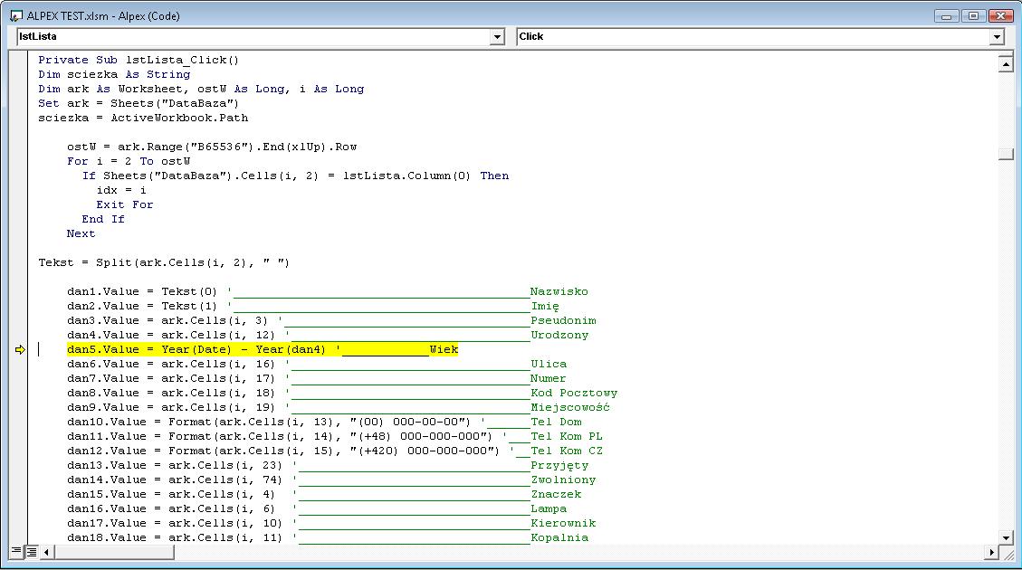

    W momencie wystąpienia błędu sprawdź wartość zmiennej 'i' i potem sprawdź komórkę o wartości wiersza zmiennej 'i' w kolumnie 'L'.
    Chodzi o zmienną 'dan4' - tutaj tkwi problem.

    Już widzę gdzie jest błąd. Problem w tym że w czeskiej lokalizacji forma daty to "d.m.yyyy" a polskiej tp "yyyy-mm-dd", więc muszę to trochę inaczej rozwiązać już przy samym dodawaniu daty do kolumny L. Jeśli kolumnę L sformatuję jako "ogólną" a w kodzie dam coś takiego:

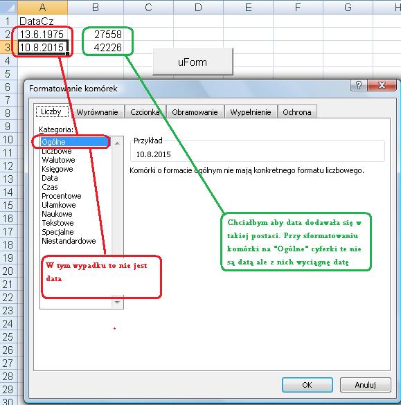

    ok a jak zrobić aby po dodaniu daty data nie była sformatowana i miała postać np. dzisiejsza 42225

    w komorce 'Ogólny' format

    Ok, jeśli komórka ma format "Ogólny" i do takiej komórki dodam datę z kodu VBA to tak komóra automatycznie zostanie sformatowana do postaci daty a chciałbym żeby się nie formatowała ponieważ potem nie mam możliwości ręcznego zmieniania formatu komórki.

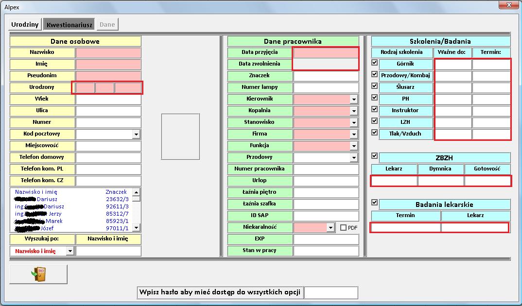

    Ostatecznie rozwiązanie z trzema polami TextBox dla jednej daty byłoby najlepszym rozwiązaniem i działa naprawdę wyśmienicie, jednak jak widać na załączonym screenie w moim przypadku tych dat zaznaczonych na czerwono jest sporo i musiałbym dużo zmieniać aby dla każdej daty zrobić trzy pola TextBox. Dlatego byłbym za zastosowaniem jednego TextBoxu dla każdej daty ale żeby działały tak samo poprawnie jak dla trzech TextBoxów. Z tych wszystkich opisów w dalszym ciągu nie wiem jak to zrobić :(
