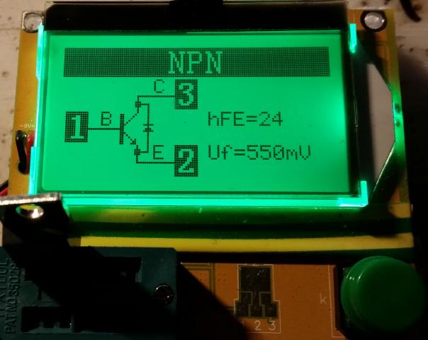

    Używam balastu do świetlówek jako układu napędzającego drabinę jakubową (balast z wyjściem 450V, trafo od telewizora, dwa prenty), niestety na jednym tranzystorze śrubka postanowiła się poluzować i radiator minimalnie odstawał, tranzystor się spalił. Postanowiłem wymienić ale na allegro nie było układu w tej obudowie w której chciałem więc pomyślałem, że kupie coś z tej serii tylko o "lepszych" parametrach, więc zamiast MJE13003:
    http://pdf.datasheetcatalog.com/datasheet/WINGS/MJE13003.pdf
    zakupiłem
    MJE13007:
    http://www.onsemi.com/pub_link/Collateral/MJE13007-D.PDF
    Wydawało mi się, że skoro mają takie same napięcia kolektor-emiter, kolektor-baza, emiter-baza a jedynie więcej amperów udźwigną to będą się nadawały w miejsce spalonego układu, niestety układ zamiast dawać pełno iteracji impulsów (50kHz?) daje jeden impuls i przestaje cokolwiek robić, tak jak tranzystor po jednym przepuszczeniu by się zapychał aż do wyłączenia napięcia zamiast oscylować.
    Który parametr tranzystora mnie pokonał?

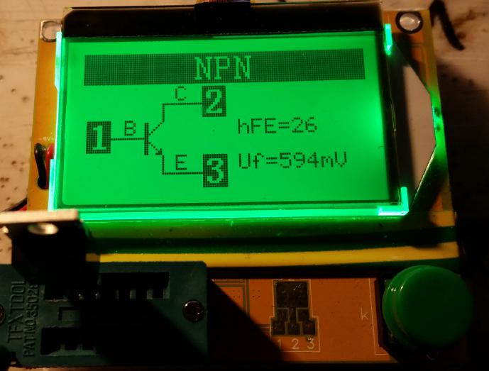

    Dla pewności wstawiłem w układ dwa takie same tranzystory MJE13007, nadal efektem jest pojedyncze przeskoczenie iskry w momencie załączenia układu i nic poza tym, więc wnioskuję, że musi faktycznie coś być z tym wzmocnieniem, zauważyłem też w moim testerze od żółtych, że tranzystory mają różne symbole, ten MJE13003 ma w środku diodę a ten drugi nie ma. Czy to ma jakieś znaczenie czy jest to tylko swoiste zabezpieczenie przed ewentualnym wracaniem się prądu?

    W tym zastosowaniu dioda raczej nie ma znaczenia. I jak to jest, że na jednym zdjęcie emiter masz oznaczony cyfrą '2' a na drugim '3'?

    Skoro podłączyłeś obydwa tranzystory tak samo to czemu środkowy kolektor wypadł na końcówce nr 3?
    Gdzie jest schemat?

    Cholercia, w notach katalogowych miały identyczne oznaczenia nóżek, nawet nie zwróciłem uwagi, że tester pokazuje odwrotnie jeden :| sprawdzę po pracy czy to faktycznie tak jest czy tester źle pokazuje. Schematu nie rysowałem, przerysowałem graficznie to co widziałem na płytce balastu, nawet części nie dobierałem po dokładnych modelach tylko wymiarami mniej więcej żeby pokazać jak to wygląda.

    Tester pokazuje bzdury bo masz uszkodzony tranzystor.

    Ok dzięki wszystkim za porady, znalazłem takie same tranzystory i wszystko działa, nie wiem dalej czemu mocniejsze nie chciały no ale olać.
