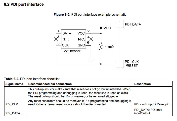

    Chciałem zabrać się za programowanie na procesorze atxmega 32e5. Używam atmel studio oraz klona programatora avrisp mkII. Programator na pewno działa, ponieważ używałem go wczesniej do programowania procesorów atmega. Jako że na programatorze piny były opisane tylko pod katem ISP, to podpinałem je po prostu podmieniając odpowiednie piny porównując to:
    ATXMEGA 32E5 - Klon AVRISP MKII - programowanie po PDI
    z tym:
    ATXMEGA 32E5 - Klon AVRISP MKII - programowanie po PDI.
    Niestety po podłączeniu atmel studio łączy się z programatorem, ale nie widzi mikrokontrolera. Sprawdziłem wszysktie połączenia i nie mam pojęcia, dlaczego to może nie działać.
    Ktoś ma jakiekolwiek sugestie, które mogłyby mi pomóc? Co robię nie tak?

    Pokaż schemat połączeń gniazdka z pinami procesora. Na reset i PDI nie masz jakiś rezystorów, kondensatorów,itd.? Na Vcc programatora masz podane zasilanie z programowanego układu?

    Jak na razie podłączałem tak jak na tym schemacie, tylko bez tego rezystora
    Co do zasilania to zawsze je zapewniał programator (przynajmniej tak to działało przy programowaniu SPI), więc teraz też po prostu podpinałem vcc i gnd programatora do odpowiednich w mikrokontrolerze

    Czy pin CLK w złączu PDI nie powinien być wyżej, tak jak w ISP (SCK)?

    Te obrazki wziąłem stąd:
    Link, więc zakładam że są poprawne

    Ale czy tak samo jest w programatorze?
    W pdf programatora nie ma nic o PDI.
    Kolega Dondu pisze tak:
    W przypadku PDI Vcc programatora i programowanego układu musimy połączyć zawsze. Dlaczego? Dlatego, że programowany mikrokontroler (na razie jest to jakiś AVR z rodziny XMEGA) może pracować z napięciem 1,6-3,6 V. Aby programator mógł dostosować poziomy napięć do wymogów programowanego układu musi wiedzieć jakie napięcie w nim panuje – stąd też musimy podłączyć Vcc.

    Skoro piszą, że jest zgodny z AVRISP MKII to zapewne tryb PDI ma. Jeszcze raz - pokaż pełen schemat połączeń. Widzę, że ten klon ma różne zworki do wyboru napięcia i opcjonalnego zasilania układu. Są połączone poprawnie? W AS da sie odczytać napięcie układu? Ile wynosi?

    Schemat połączeń wygląda tak:
    Zworki na programatorze są ustawione na 3V oraz IN. Atmel Studio odczytuje napięcie układu jako 3,3 V

    Klon jako taki obsługę PDI ma, ale nie dotyczy to AVTPROG5. W przeciwieństwie do AVT5388, nie ma tu wyprowadzonych pinów od PDI, które jest obsługiwane przez UART.
