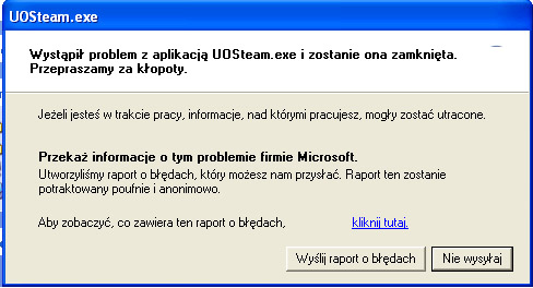

    Właściwie siadam na nie swoim komputerze, próbuję uruchomić UOSteam, Razor, plik instalacyjny Flash i nic się nie dzieje poza tym, że wyskakuje ten standardowy błąd, nie mogę sobie z tym poradzić.
    Windows XP.
    Kod błędu\screen mógłby pomóc.

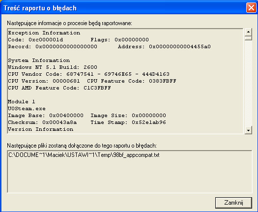

    Dzięki za zainteresowanie, zaraz spróbuje programów, które wymieniłeś, tymczasem zamieszczam screeny, hej.
    Błąd raport o błedach/nie wysyłaj - cokolwiek próbuje uruchomić nie otworzy się. Błąd raport o błedach/nie wysyłaj - cokolwiek próbuje uruchomić nie otworzy się. Błąd raport o błedach/nie wysyłaj - cokolwiek próbuje uruchomić nie otworzy się.
    Sam Adwcleaner nie pomógł, tego Malwer'a nie mogłem uruchomić:
    Aplikacja nie została właściwie zainicjowana(0xc000001d). Kliknij przycisk OK, aby zakończyć aplikację
    Reinstalacja nie pomogła, ściągam Superanti Spyware'a, pomagał na moim kompie w kryzysowych sytuacjach.

    Problem powoduje qt5gui.dll oraz Qt5Core.dll
    Uruchom FRST, w oknie programu wklej:
    qt5gui.dll
    Qt5Core.dll
    Nacisnij Search Files i daj log, ktory sie utworzy.
