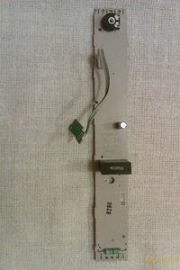

    Lodówka od pewnego momentu zaczęła mrugać podświetleniem wnętrza po otwarci drzwi. Ale jeszcze działała. Po odmrożeniu nie ruszyła. Po otwarciu drzwi mruga podświetlenie. Agregat podłączony bezpośrednio do sieci startuje. Po podłączeniu żarówki w miejsce agregatu mruga tak samo jak podświetlenie.
    Proszą o podpowiedz czy to uszkodzona elektronika a jeżeli tak czy jest szansa ją naprawić?
    Nr elektroniki At&sk 2b kl 94 a jeżeli

    A który to dokładnie kondensator? Stawiam na ten na module sterowania (MKT 680nF), ale jest jeszcze ten bardzo duży przy sprężarce?

    Prześlij mi foto płytki elektroniki.

    Zdjęcia modułu sterującego zamieszczam na forum, bo może informacja przyda się innym osobom.

    I jeszcze "dla potomnych" podaję rozwiązanie: w moim przypadku, to kondensator (ten czarny "klocek" widoczny powyżej na prawym zdjęciu) powodował nieprawidłową pracę urządzenia i jego wymiana rozwiązała problem, przynajmniej na jakiś czas.
    W miejsce oryginalnego kondensatora MKT X2 680nF K, 275V AC, zakresy 40/100/21 (producent Panasonic, seria ECQUL) wstawiłem MKP X2 680nF K, 305V AC, zakresy 55/110/21 (producent Pilkor, seria PCX2 339) - trochę mniejszy rozstaw nóżek (15mm zamiast 22.5mm), ale na płytce sterownika był nawet otwór pasujący do tego rozstawu.
    Koszt kondensatora, to 2.5 zł, co przy koszcie ponad 300zł całej płytki sterującej, daje sporą oszczędność.
