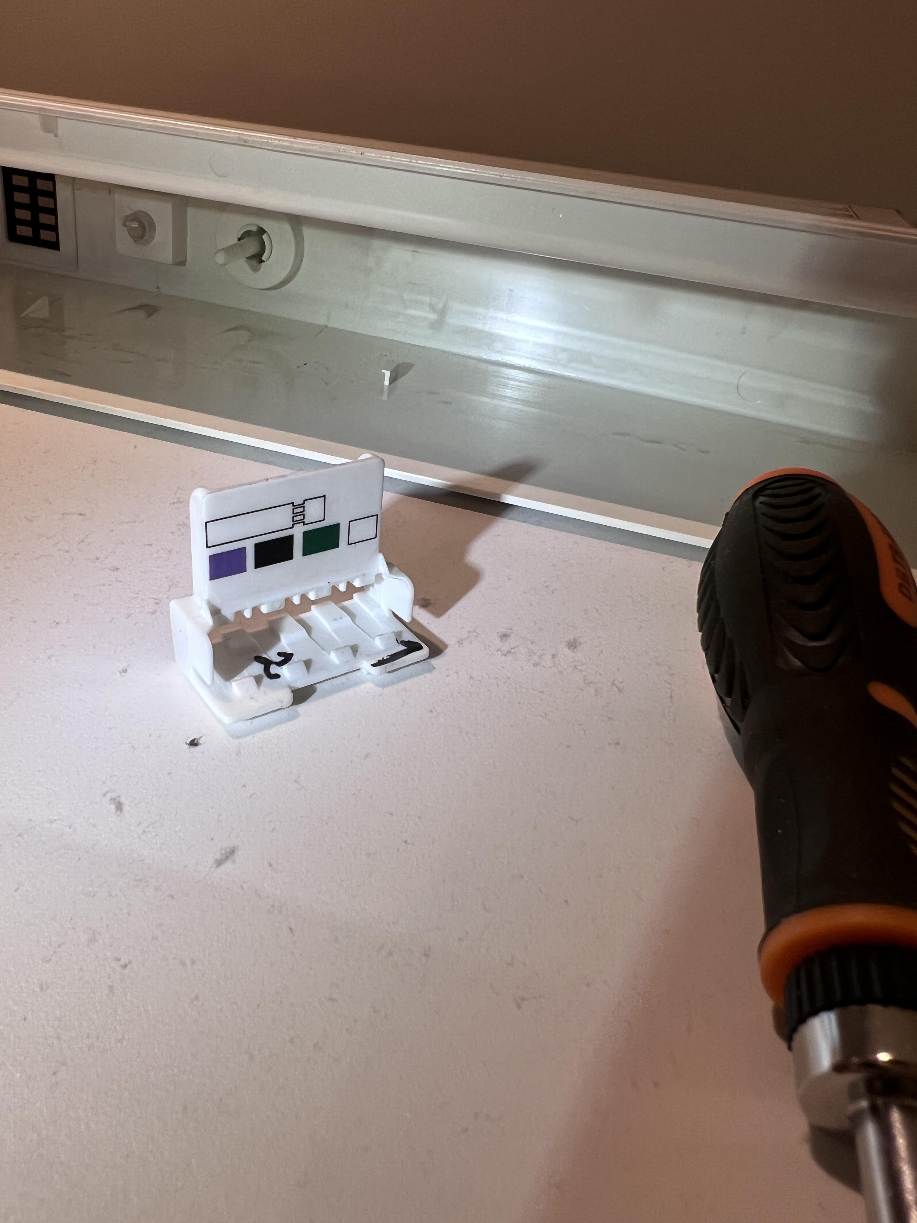

    I uwaga: przy tych lodówkach, kable na panelu sterującym są przytrzymywane specyficznymi klipsami. Jak się okazało, wiele lat temu serwisant jeden taki klips połamał i dwie wtyczki, te istotniejsze (nie od czujników), ledwo się trzymały. Na schematach do tej lodówki ani autoryzowany serwis, ani producent ani north nie miał ich na liście. Na szczęście numer był wytłoczony na wsuwkach i udało się je namierzyć w cennikach. Koszt jednej 50zł+KW. Prosto z Liebherra nie wiem, ale nawet jeśli w magazynie mają taniej, to i nich najdrobniejsza przesyłka zaczyna się od 70zł. Na szczęści poxipol dał radę i po zeszlifowaniu nadmiaru kleju wszystko się spasowało.
    Tak więc przy rozbiórce uważać, na 7427264-01. Na fotce oryginał, ten którego serwisant nie połamał.
    Dziękuję wszystkim, którzy w ciągu ostatnich lat dzielili się informacjami o usterkach związanych z kondensatorem, pomogliście ;)
