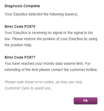

    Jak wygląda problem po aktualizacji do fw 3.18 ?
    Na początku dzięki zastosowaniu się do powyższej instrukcji mój EB śmigał pięknie na SIM karcie RedBull. Ale poczytałem na forum:
    http://www.ip-phone-forum.de/showthread.php?t=264137&page=6
    , że można spokojnie zaktualizować firmware do najnowszego 3.18 i wszystko będzie działać dobrze, tylko zmiana konfiguracji będzie wymagać downgrade do 3.07, który ma dostęp do telnet.
    Więc wgrałem 3.18 i już nie działał mi internet otrzymałem takie komunikaty:
    EasyBox 904 LTE Vodafon - Jak skonfigurować punkt dostępu APN Orange Polska EasyBox 904 LTE Vodafon - Jak skonfigurować punkt dostępu APN Orange Polska
    Zjawisko jest bardzo podobne do uruchomienia EB bez karty SIM ale tutaj pojawia się IMSI karty, czyli w jakimś stopniu się z nią komunikuje.
    Najgorsze jest to, że udało mi się już uruchomić tego EB po powrocie do ustawień fabrycznych, jak również wgrywaniu różnych starszych firmware.
    Wydaje mi się, że powodem może być wgranie przy upgradzie do 3.18 zablokowanych sterowników do modemu LTE, które się nie downgradują przy wgrywaniu starszych firmawre (ale to moje domysły).
    Ciekawym jest, że użytkownik portugalskiego vodafona po zaktualizowaniu do 3.18 bez problemu uruchomił swojego EB (https://forum.openwrt.org/viewtopic.php?id=44676&p=6 post #132)
    Oczywiście jeśli ktoś ma jakiś pomysł na naprawę tego problemu, proszę o pomoc.

    I faktycznie mam ten sam problem co andrzejdevil. Po aktualizacji softa do wersji 3.18, EB przestał widzieć sieć oraz wyświetla dokładnie te same błędy co u andrzeja.
    Jeżeli ktoś ma pomysł jak zdowngradować setrowniki modemu LTE proszę o pomoc.
    Dodam jeszcze, że w tej sytuacji czyli upgrade do 3.18 a później downgrade do 3.07 powoduje, że oprogramowane w wersji 3.07 wogóle nie pokazuje zasięgu. Dopiero ponowne wgranie wersji 3.18 poprawia błąd.
    Mimo wszystko do sieci się nie można podpiąć.
