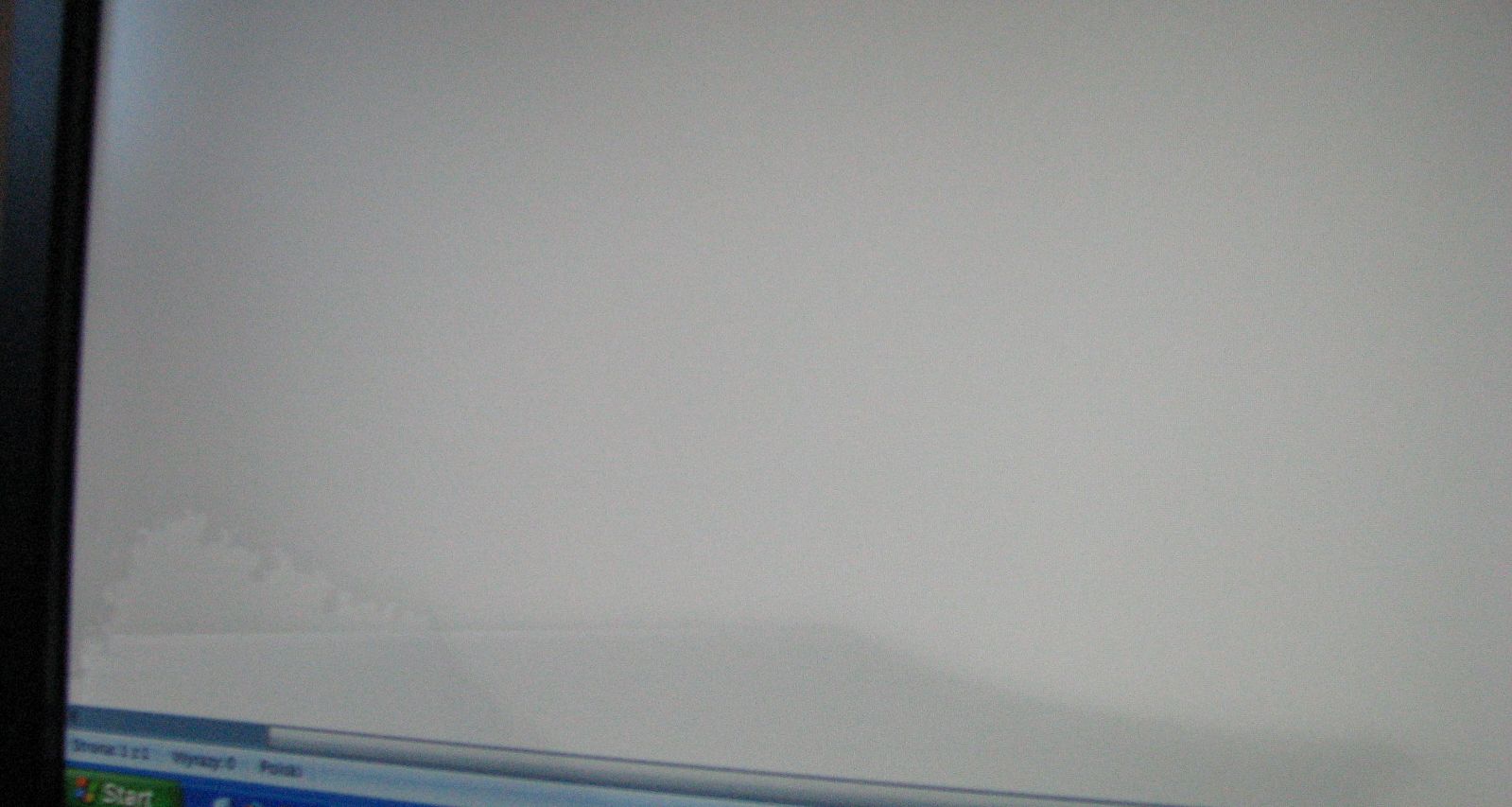

    zwracam się z prośbą o pomoc w nieco nietypowej sprawie. Dziś po powrocie z pracy żona zakomunikowała mi, że na monitorze pojawiły się plamy po myciu go szmatką nasączoną płynem do szyb. Plamy są widoczne w jednym z rogów i zajmują ok 10% całej matrycy. Widać coś a`la zacieki co odbarwia kolory. Czy jest szansa na to, że plamy zejdą same, lub jest jakaś możliwość pozbycia się ich? Płyn w składzie ma do 5% anionowych środków powierzchniowych, i do 5% alkoholu oraz jakieś środki konserwujące. Z tego co kojarzę w środkach do czyszczenia monitorów także jest alko więc to chyba nie on wywołał reakcję?
    Proszę o pomoc i dziękuję za wszelkie sugestie.

    Spraye do LCD to inna para kaloszy jak spray do okien, alkohol alkoholem, w sprayu do okien jest dużo więcej balastu który może źle wpływać na powłokę antyrefleksyjną, ba ! , ciekawe jaką szmatką żona go przecierała, różnej chemii się używa w domu, jeśli użyła ręcznika papierowego to ta wersja wydarzeń odpada.

    Żona mówi, że psiknęła w róg ekranu i przejechała papierem. Zobaczyła, że coś nie teges i zostawiła... Faktycznie wygląda jakby to była kwestia antyrefleksowa. pod różnymi kątami plamy wyglądają różnie. Załączam foto
    PF napisał:
    zalana matryca płynem od wewnątrz
    Płyn płynem, ale pierwsza zasada przy myciu ekranu to : płyn na szmatę i potem myjemy [ oczywiście ilość płynu ma znaczenie ] a nie płyn bezpośrednio na ekran.
    Spłynęło, poleciało pomiędzy warstwy i teraz to chyba tylko rozebranie matrycy. Niestety nie ma pewności czy to się doczyści :cry:

    Rozebranie przekracza moje możliwości techniczne:) przejdę się do jakiegoś zakładu może ktoś się podejmie
