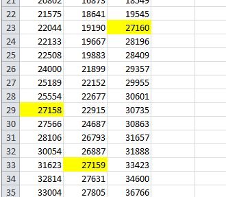

    pomóżcie, bo siedze dwa dni a przejrzałem dopiero dwadziescia plików a jeszcze 100 zostało, a mianowicie:
    mam plik z 3lub 4 kolumnami i od 1000 do 2000 wierszy i musze wyszukać w tym pliku liczby o jeden wieksze lub mniejsze Excel - jak znaleźć liczby o 1 większe lub mniejsze w dużym pliku?
    Z góry bardzo dziękuje za pomoc

    Nie bardzo rozumiem, o 1 większe lub mniejsze od czego? Od 27159?
  • #3 14935643
    eldora24
    Posty: 3
    wszystkich liczb które sa wieksze lub mniejsze od pozostałych o 1

    1. skopiować wszystkie kolumny w jednym (jeden pod drugim)
    2. sortowania tej kolumny
    3. obok formula (np =E2-E1) przeciagnij w dol
    4. Filter po kolumnie E (=1)
    liepsza formula(począwszy od drugiego wiersza)
    =LUB(E2-E1=1; E3-E2=1)
    Filter po PRAWDA

    Skoro tych plików jest tak dużo, to proponuję użyć VBA.
    Może coś takiego:
    • MniejszeWieksze.rar (18.03 KB) Musisz być zalogowany, aby pobrać ten załącznik.

    Dzięki wielkie
    pomogło i to bardzo
    sam pomysł wstawienia jednej kolumny pod druga i posortowanie by dużo pomogło .Takie proste chyba czas iść na jakiś urlop, a to VBA to poprostu jest genialne
    Jeszcze raz dzieki wielkie !!!
