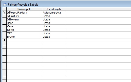

  • #18 14264282
    PRL
    Poziom 41  
    Posty: 6941
    Pomógł: 953
    Ocena: 905
    Też tak można. W sumie można by się zastanowić, co lepsze
    Acsessa znam słabo i więcej zajęło by mi konfigurowanie nagłówków
    A szkoda. To między innymi wspaniałe narzędzie do przetwarzania danych, za pomocą klikania.;)
    Konfigurowanie, jak to nazywasz 'nagłówków', to nic innego jak (dla przykładu):
