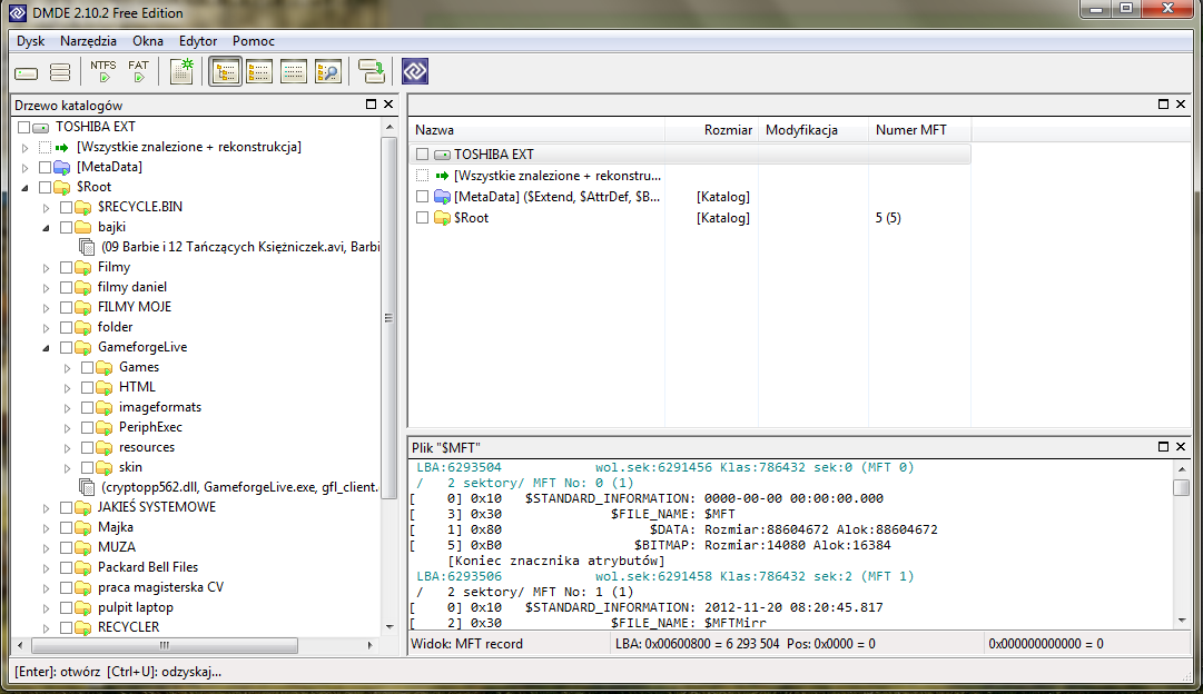

    Witam! Problem występuje w dysku przenośnym Toshiba 1TB i pojawił się po odpięciu od TV. Standardowy problem- wymuszanie formatowania. W zarządzaniu dyskami widzi dysk, jest oznaczony literą i pokazuje format RAW. Zrobiłem NTFS scan w DMDE, jednak nie wiem co dalej. Najbardziej zależy mi na przywróceniu używalności dysku bez formatowania, ponieważ do ewentualnego odzysku jest 417GB danych :( odzyskiwałem losowo pojedyncze pliki i są okej, więc wydaje mi się, że to wina zepsutego MTF.
    Testy w zalaczniku, bo mam za mało postów do linkowania :(

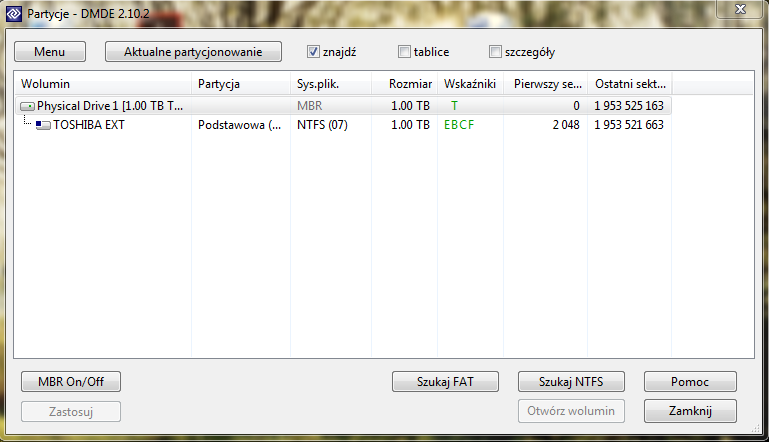

    Jeszcze pokaż screen z okna partycje z DMDE, dla pewności, że danych nie da się bezpośrednio odzyskać poprzez przywrócenie całej partycji. Po wyszukaniu partycji wygląda to tak, jakby na NTFS 0 były twoje dane, przejrzyj zawartość.

    dysk toshiba - Uszkodzone MTF(?) po odłączeniu od TV
    Całe to drzewo folderów się zachowało, co widać w DMDE. Można odzyskiwać pliki i działają one
    jeszcze taki screen, jak cos pomoże dysk toshiba - Uszkodzone MTF(?) po odłączeniu od TV
  • #4 14942302
    mati211p
    Posty: 16921
    Pomógł: 2584
    Ocena: 1131
    Na tej partycji po wejściu w DMDE są twoje dane, natomiast system chce formatować dysk? Jeśli tak, to możesz odzyskiwać dane poprzez DMDE, bo faktycznie w takim przypadku wygląda to na problem z MFT. Ewentualnie możesz zobaczyć, czy pod linuxem jest dostęp do partycji. Jeśli po wejściu na partycje brak cześci danych, sprawdź jeszcze, czy dane będą po wybraniu opcji wszystkie znalezione+rekonstrukcja. Z samym przywróceniem partycji do używalności pod Windows może być problem, bo potrzebna jest wiedza na temat MFT.
